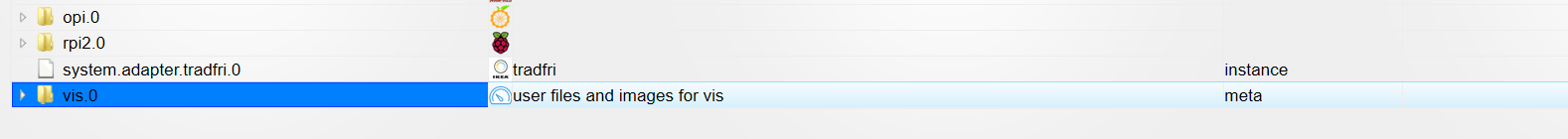

                          Mein Tradfri Adapter its schön auf grün.
                          Node 8.2.1
                          Leider sehe ich keine erkannten Objekte - Lampen.
                          In der Objekt Ansicht sehe ich
                          system.adapter.tradfri.0
                          ist aber schwarz und nicht grau.
                          Darunter auch nichts zum aufklappen.
                          Discovery auch schon mal manuell gestartet, keine Objekte gefunden.
                          Was muss ich machen damit der Adapter auch die Objekte discovered?
                            Hallo und Willkommen im Forum!
                            Bitte stelle die Screenshots dazu ein.

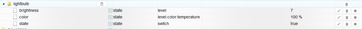

                                    Hallo alle zusammen,
                                    nachdem ich nach iobroker und tradfri gesucht hatte, bin ich auf diesen Thread gestoßen.
                                    Nachdem ich diesen komplett durchgelesen und die Freigabe durch die Finanzverwaltung hatte, bin ich direkt zum Ikea gedüst und habe eine Zentrale sowie eine LED mit Fade und Farbtemperatur Einstellungsmöglichkeit sowie der Fernbedienung geholt.
                                    Heute alles eingerichtet und den Adapter wie bei Github beschrieben installiert.

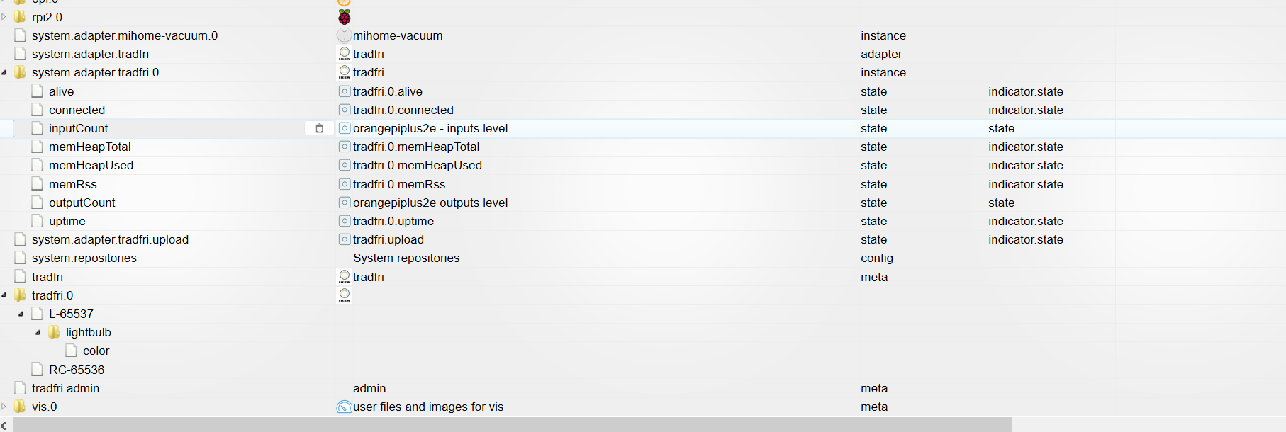

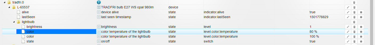

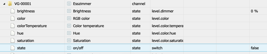

                                    Nun habe ich folgende positive wie auch negative Beobachtungen:
                                    Das Ein-Ausschalten sowie die Helligkeit werden in der iobroker Ansicht aktualisiert und lassen sich auch über das iobroker Webinterface steuern.
                                    Was nicht funktioniert ist die Farbtemperatur Anpassung.
                                    Diese zeigt immer den Wert "63" an und lässt sich nicht ändern.
                                    Wenn ich die Farbtemperatur über die Handyapp oder die Ikea Fernsteuerung ändere, findet ebenfalls keine Aktualisierung der Farbtemperatur im iobroker statt.
                                    Hat jemand eine Idee woran das liegen kann?
                                    Viele Grüße
                                      Hallo TeraX, ich hatte gar nicht mitbekommen, dass du auch hier im Forum bist.
                                      @TeraX:
                                      Diese zeigt immer den Wert "63" an und lässt sich nicht ändern. `
                                      kannst du diesen Wert nicht editieren, oder springt er immer auf die 63 zurück?
                                      Da dieser Wert rot ist kommt er nicht vom Gateway! da findet kein Feedback statt.
                                      Hast du die Instanz mal neu gestartet?
                                      @TeraX:
                                      Wenn ich die Farbtemperatur über die Handyapp oder die Ikea Fernsteuerung ändere, findet ebenfalls keine Aktualisierung der Farbtemperatur im iobroker statt. `
                                      passt!
                                      Rainer
                                        TeraX last edited by
                                        Hallo Rainer,
                                        ja, ich bin schon eine Weile hier, aber bisher eher passiv unterwegs gewesen.
                                        Hoffe dass ich bald wieder etwas aktiver bin 🙂
                                        Den Adapter hatte ich heute Mittag bereits mehrfach neu "geladen".
                                        Ich habe diesen nun zwei mal gestoppt und gestartet mit dem gleichen Ergebnis.

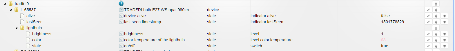

                                        Nach einem weiteren Neu Laden wurde in der Übersicht ein neuer Eintrag für die Farbtemperatur erstellt und siehe da, dort wird die Prozent Angabe aktualisiert und ich kann diese nun auch ändern freu 🙂
                                        Ich werde das die Tage mal beobachten, bzw. wenn ich neue Lampen kaufe und entsprechend anlerne, ob ich dann das gleiche Verhalten beobachten kann oder es ggf. nur irgendwo gehangen hat.
                                        Ich habe übrigens die nicht funktionierende Zeile gelöscht, dabei wurden beide automatisch gelöscht.
                                        Seit dem Neustart wird nun nur noch eine Zeile für color angezeigt und hier funktioniert das Update nun.
                                        Viele Grüße
                                        Daniel
                                          @TeraX:
                                          dort wird die Prozent Angabe aktualisiert und ich kann diese nun auch ändern freu `

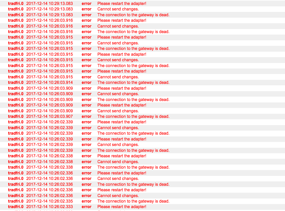

                                          freu dich nicht zu früh 😉
                                          irgendwo hängt sich die Kommunikation immer wieder auf.
                                          AlCalzone wird -wenn ihm die Zeit hold ist- die Ursache und eine Lösung suchen (behaupte ich mal ganz frech).
                                          Ansonsten wäre es ein Workaround den Adapter per schedule zu restarten.
                                          Rainer
