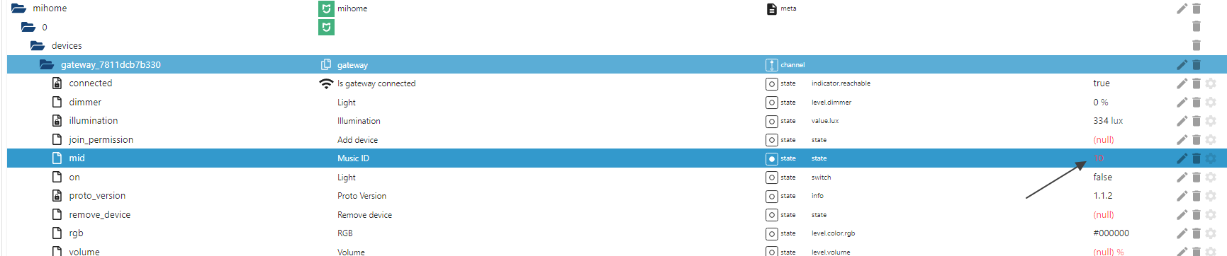

                          @kingmyst said in Alarm Sirene ohne CCU ?:
                          äte (CCU von Xiaomi u.a.), wir s
                          ich habe ein xiaomi gateway - da kann man auch einen alarm ausgeben lassen
                          einfach mal die 1 eingeben - falls du so ein gateway hast
