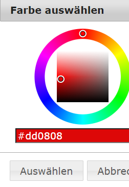

        Ansonsten; dies müsste die #-Nr. für die Farben sein.
        Einfach ersichtlich in vis bei color.
