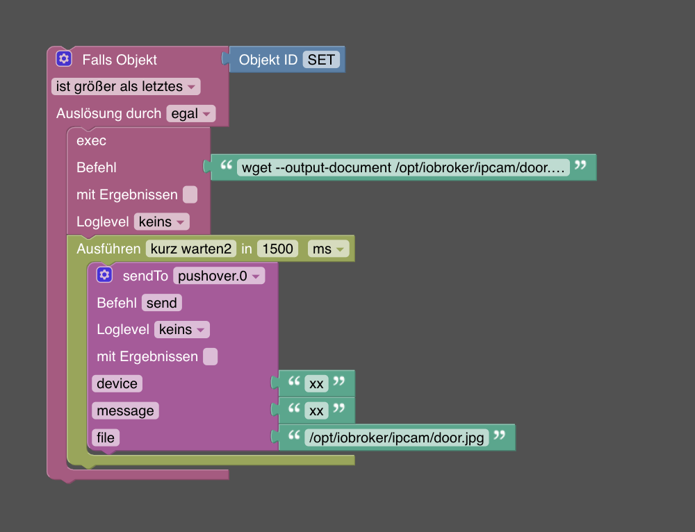

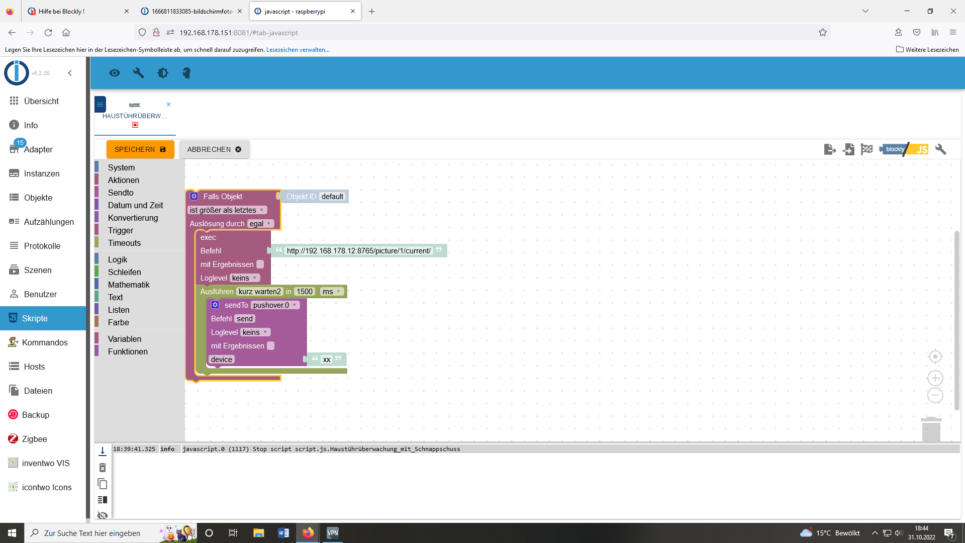

          Kippe @Cinimod last edited by
          @cinimod sagte in Hilfe bei Blockly !:
          wget --output-document /opt/iobroker/ipcam/door.jpg 'http://192.168.178.XXX/cgi-bin/api.cgi?cmd=Snap&channel=0&rs=wuuPhkmUCeI9WG 7C&user=user1&password=aaabbbccc'
          Hallo für die Späte Antwort.Ich bin Beruflich etwas beschäftigt gewesen in den letzten Wochen.
          Ich habe mal versucht es nachzubauen, stecke aber bei dem Block fest. Bekomme nicht message und file hier rein.
          Bin nicht so der Experte im Crypten.Könntest du das eventuell noch mal komplett reinstellen mit den fertigen Blöcken.
          Die Snap Adresse habe ich jetzt von meiner Kamera.
          Die muss doch oben und unten in die Grünen zeilen rein.... oder ?
          Würde mich sehr freuen
          • Cinimod
            Cinimod Most Active @Kippe last edited by Cinimod
            @kippe
            Hey, keine Problem.
            Also erstmal kenne ich ja dein Dateisystem garnicht. Was ich dir aufgezeigt habe ist das Prinzip hinter deiner gewünschten Funktion.
            Also oben im Exec Block gibst du dem Befehl zum Speichern des Schnappschusses, wie in meinem Beispieltext. Und unten Im Pushover setzt du den Pfad zum gespeicherten Bild ein, er muss ja wissen wo das Bild liegt was er versenden soll.
            Den SendTo Block kannst du einfach erweitern wenn du auf das Zahnrad klickst, und dir von links nach rechts einen weiteren Parameter Klotz rüber schiebst. Den musst du dann einfach benennen mit dem Parameter deiner Wahl.
            Wenn dir das Bild allein ausreicht, benenne einfach dein Vorhandenes Parameter um in "file".
            Wenn du nicht mehrere Geräte am Pushover angemeldet hast, brauchst du das Parameter "Device" sowieso nicht.
            wget --output-document /hier_der_pfad_wo_du_das_Bild_speichern_willst/door.jpg 'hier muss die Schnappschuss Adresse der Cam stehen'

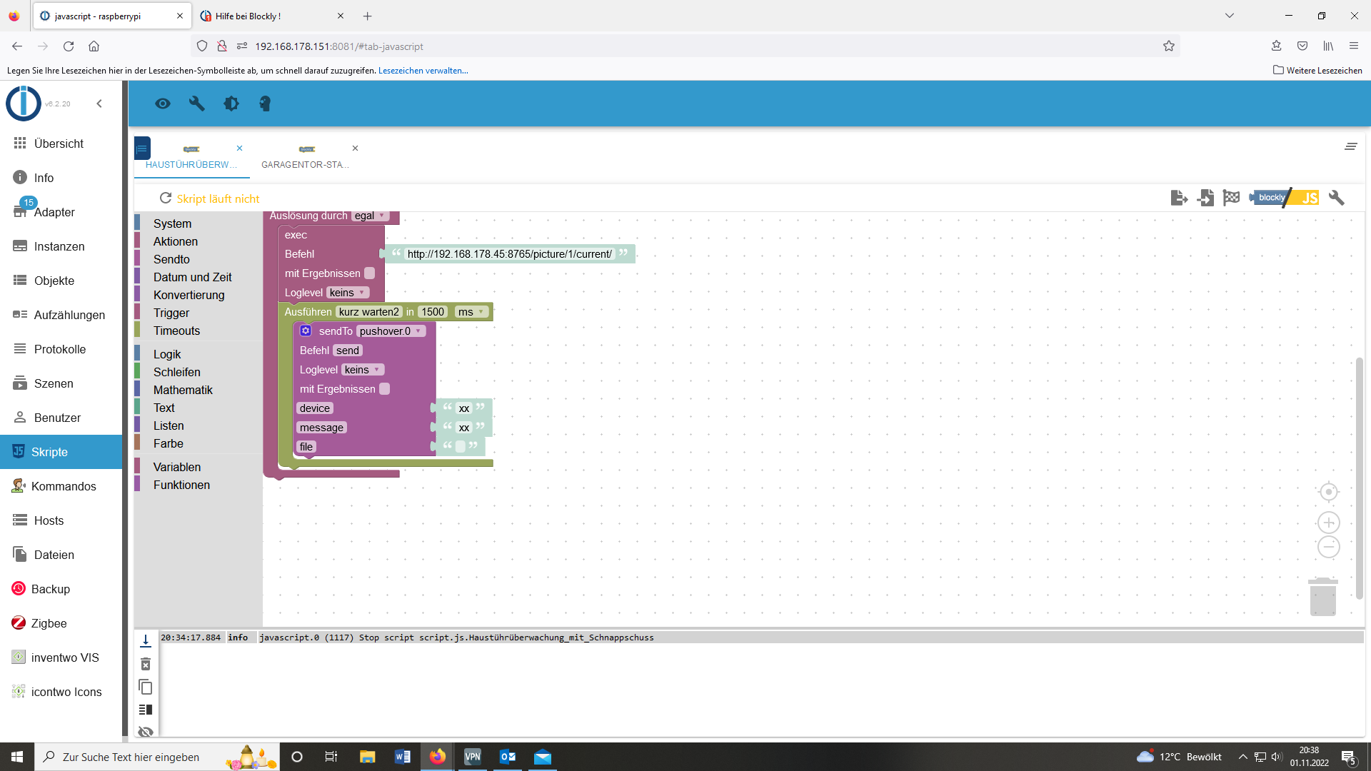

              @cinimod
              Den Block habe ich jetzt erweitert 👍
              Ich weiss aber nicht, wie ich das mit dem Schnappschuss machen soll.Sprich wo mann das speichern kann.
              Am Pc bekomme ich ja ein Bild von der Kamera, wenn ich die url eingebe.
              Die läuft über MotionEye, aber wie ich das Speichern kann ?

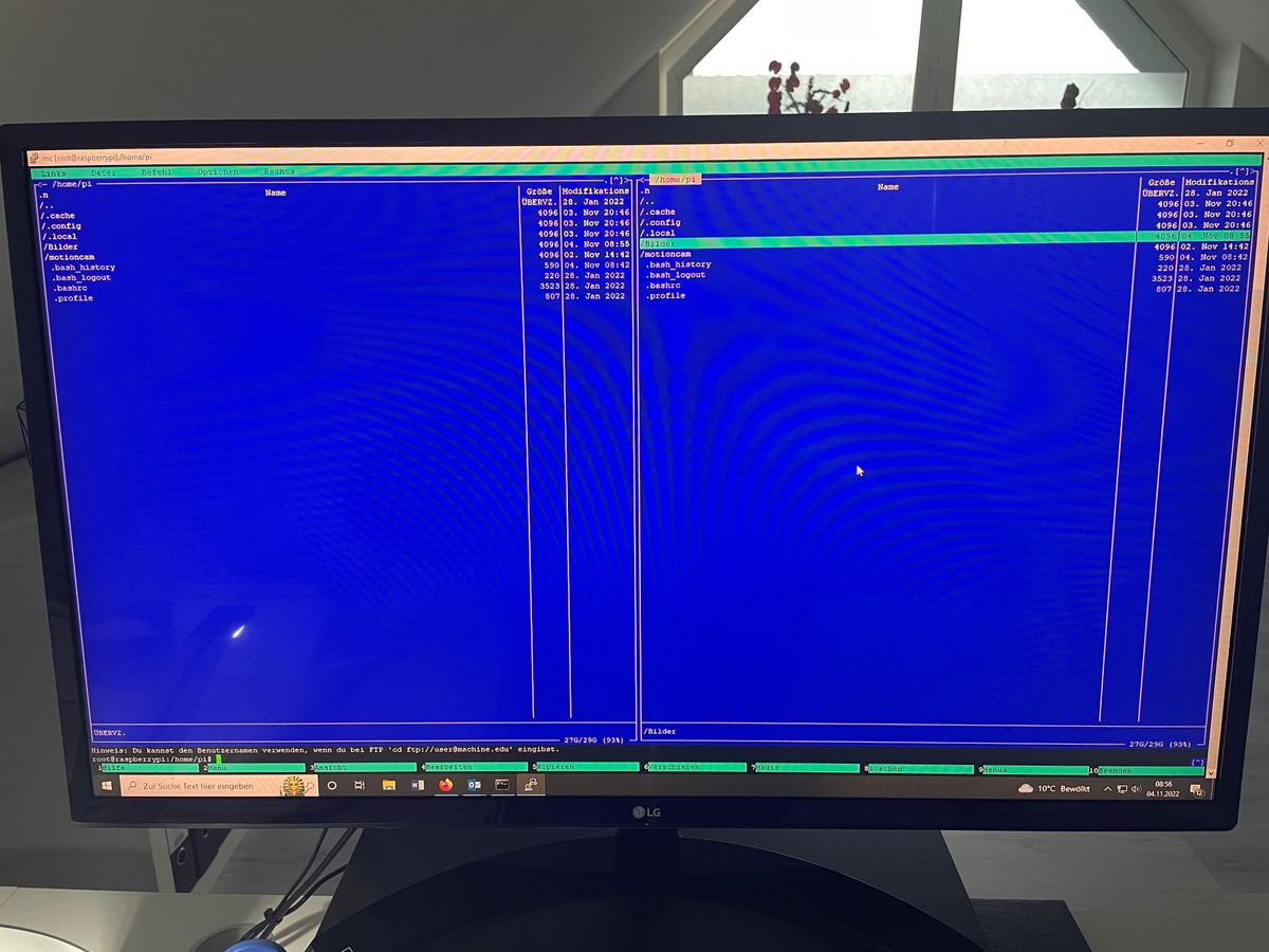

                              Kippe @Cinimod last edited by Kippe
                              Hallo
                              jetzt habe ich mal endlich auf dem Raspi wo der ioBroker läuft die Datei erstellt wie auf de Bild.
                              Und habe das crypt so befüllt.Aber es kommt kein Bild im Ordner an.
                              Hier habe ich den Pfad gesetzt. Oder ist da noch ein Fehler drin ?
                              Ich bin bald am verzweifeln.
                              Cinimod 2 Replies Last reply Reply Quote 0
                              • Cinimod
                                @kippe
                                Guten Abend,
                                also erst einmal sieht es aus als währst du der Lösung ein gutes Stück näher gekommen.
                                Natürlich hab ich wieder Fragen an dich 🙂
                                Das Bild hast du nicht manuell an den Speicherort befördert oder ? Wenn dem so ist, scheint das mit dem speichern ja schon mal geklappt zu haben.
                                Mit dem Telegramm block scheinst du das Bild ja verschicken zu wollen, da weiß ich gerade erstmal garnicht sicher ob das mit telegramm funktioniert.
                                ABER ... wenn ich das richtig sehe hast du in dem Pfad zum Bild überall Leerzeichen drin ... kann das sein ? Die müssen erstmal weg !!
                                Nur "/opt/iobroker/motioncam/snap.jpg" ... das ist der Pfad!
                                EDIT:
                                Wie es aussieht sollte das klappen mit telegramm, der Pfad mit den leerzeichen stimmt nur nicht. Bring das mal in Ordnung und teste dann erneut

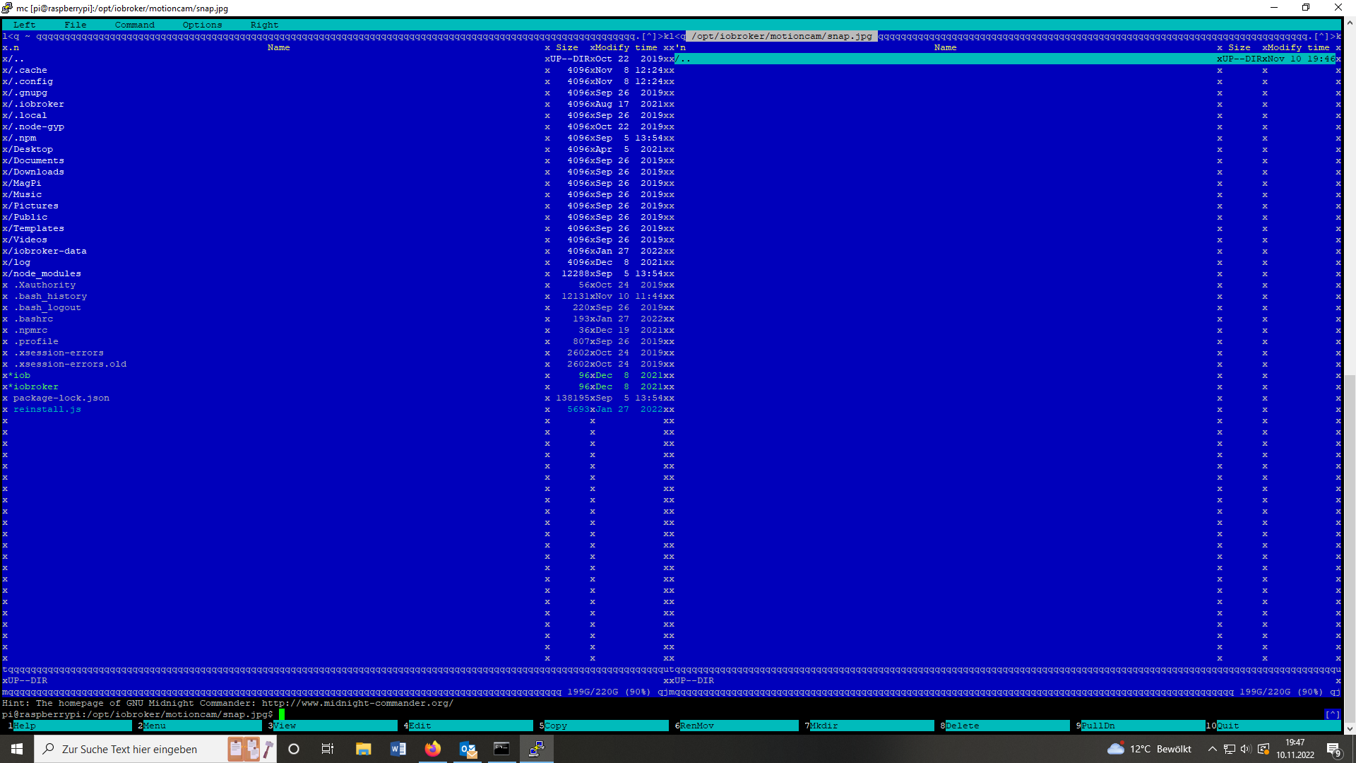

                                • Cinimod
                                  @kippe
                                  Also dein Skript hatte eben keinen Trigger auf dem Screenshot. Zum testen brauchst du das natürlich nicht, aber dann musst das Skript stoppen und neu starten zum erneuten ausführen.
                                  Was benutzt du denn für ein SSH tool dort ? Das ist doch nicht Putty oder ?
                                  Gib mal folgende Befehle in die Konsole ein:
                                  cd /opt/iobroker/motioncam
                                  ls -la
                                  Der obere führt dich in das genannte Verzeichnis, und der untere listet dir den Inhalt des Verzeichnisses in dem du dich gerade befindest.
