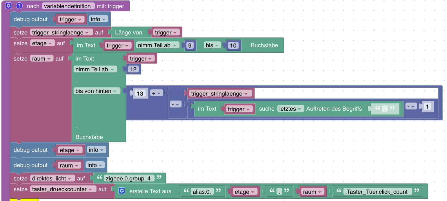

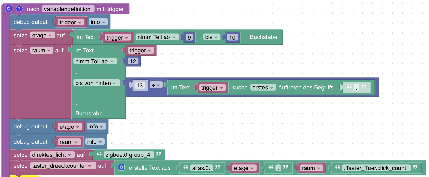

      ich verstehe nicht was Blockly hier macht. Wieso wird hier nicht bis zum Punkt gezählt, sondern nur bis "erstes '_' " von hinten gezählt?
      20:22:55.559	info	javascript.0 (5687) script.js.exp.4_Szenenauslösung_Manipulation_-_8fach-Taster: alias.0.KG.Hobbyraum.Taster_Tuer.up_button
      20:22:55.559	info	javascript.0 (5687) script.js.exp.4_Szenenauslösung_Manipulation_-_8fach-Taster: KG
      20:22:55.560	info	javascript.0 (5687) script.js.exp.4_Szenenauslösung_Manipulation_-_8fach-Taster: Hobbyraum.Tas
      20:22:55.560	warn	javascript.0 (5687) at Object.<anonymous> (script.js.exp.4_Szenenauslösung_Manipulation_-_8fach-Taster:67:11)ext
      67:11: Der Fehler zeigt an, dass er taster_drueckcounter nicht auflösen kann. Was klar ist, weil ja raum=Hobbyraum.Tas
      -> Wie zählt er nicht wirklich bis zum Punkt? Sondern bis zum Unterstrich?
      PS: Oder wie könnte ich das eleganter lösen? "trigger" ist die triggernde Object-ID die aus einem Selector by ID-Array kommt. Grundsätzlich wäre ja mein Wunsch Etage & Raum aus dem Trigger zu gewinnen um daraus dann alle anderen Variablen zu bestimmen.
      Vielen Dank schonmal für die Hilfe!

            ptr @paul53 last edited by
            @paul53 kompletter Datenpunkt aus dem rausgeschnitten werden soll: -> in 3. Zeile des logs zu sehen
              ptr @Homoran last edited by
              @homoran „setze raum“ wird falsch gemacht
                Homoran Global Moderator Administrators @ptr last edited by
                @ptr sagte in "Textabschnitt zurückgeben" ist ungehorsam:
                ich glaube ich weiß jetzt um welches Konstrukt es geht.
                Da hast du ei en Denkfehler
                von hinten 13 (soweit klar) + erstes Auftreten . (das ist jetzt nicht mehr von hinten. der erste Punkt kommt nach 5 Zeichen, +13 = 18 Zeichen von hinten
                  ptr @Homoran last edited by ptr
                  @homoran verstehe. danke Dir. Jetzt stellt sich mir natürlich die Frage wie ich das Ziel trotzdem erreiche. Also "letztes Auftreten von '.'"...
                  • moment: Würde es so machen: Gesamtlänge bestimmen und "bis letztes" davon abziehen... poste das gleich mal ob das dann geht
                    @ptr gibt es nicht "letztes" im Pulldown-Menü?

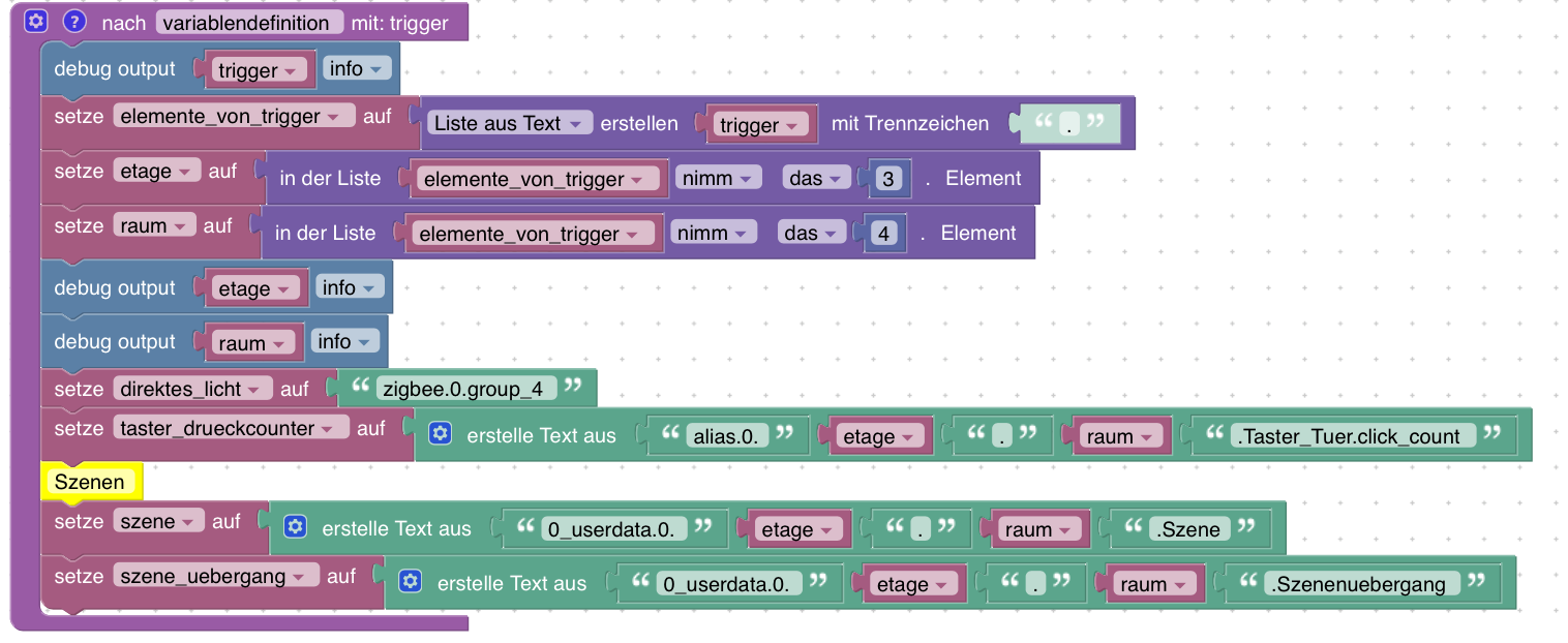

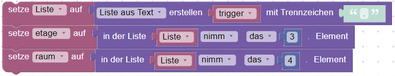

                      paul53 @ptr last edited by paul53
                      @ptr sagte: Etage & Raum aus dem Trigger zu gewinnen
                      P 2 Replies Last reply Reply Quote 0
                        @homoran so geht es jetzt tatsächlich. Ja es gibt "letztes" (war zuerst in Gedanken bei "zähle von hinten" -> aber das habe ich jetzt so gelöst:
                        scheint etwas kompliziert, es geht aber.
                          @paul53 Hallo Paul, das sieht wunderbar aus. Setze ich gleich um...
                                @paul53 ist umgesetzt und funktioniert!
                                21:05:09.579	info	javascript.0 (5687) script.js.exp.4_Szenenauslösung_Manipulation_-_8fach-Taster: alias.0.KG.Hobbyraum.Taster_Tuer.state
                                21:05:09.579	info	javascript.0 (5687) script.js.exp.4_Szenenauslösung_Manipulation_-_8fach-Taster: KG
                                21:05:09.579	info	javascript.0 (5687) script.js.exp.4_Szenenauslösung_Manipulation_-_8fach-Taster: Hobbyraum
                                21:05:09.580	info	javascript.0 (5687) script.js.exp.4_Szenenauslösung_Manipulation_-_8fach-Taster: Szene an
