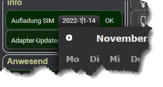

                          Beispiel:
                          Ich habe einen Datenpunkt mit dem ich festhalte, wann ich die SIM-Karte meiner EMA neu aufladen muss.
                          Anzeige und Eingabe zugleich.

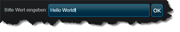

                                      Da wäre sowas hier doch sicher eleganter:
                                      Du hast also eigentlich kein JS-Problem, sondern Fragen zur VIS.
                                      [EDIT]
                                      Funktioniert übrigens wunderbar. Text rein, OK klicken und schon steht das Eingegebene im DP.
