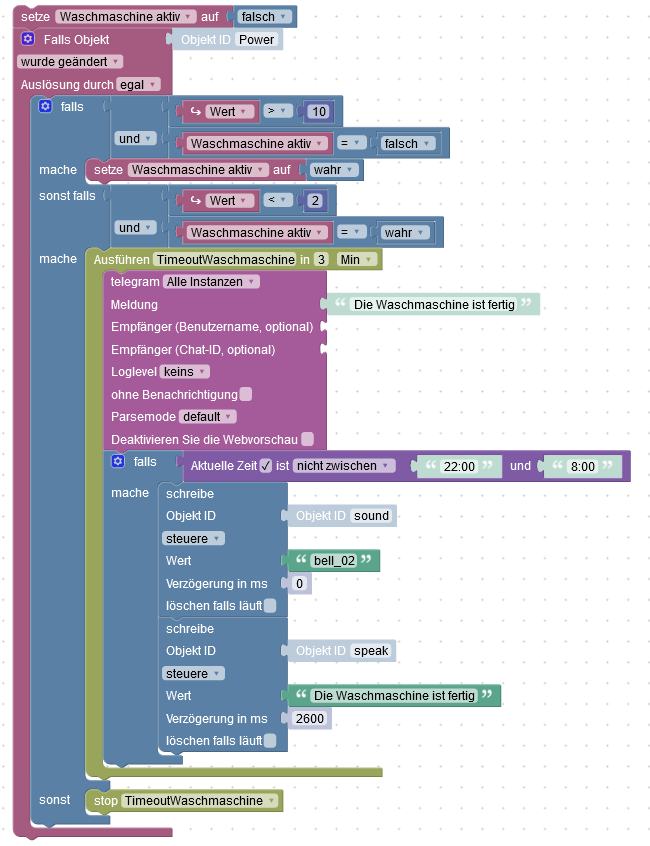

              T-147 @Nordischerjung last edited by T-147
              @nordischerjung said in Benachrichtigung per Telegram/Alexa - mit kleinem Problem:
              @t-147 guck mal hier, das ist in einfach
              https://forum.iobroker.net/topic/52115/gelöst-waschmaschinen-skript-timer-problem?_=1666867933014
              Also nachdem ich mir den verlinkten Post auch nochmal durchgeschaut habe, ging erstmal alles durcheinenander und wurde eher schlimmer, als besser.
              Also nochmal von vorn.
              Das soll passieren:
              Wenn der Zwischenstecker mehr als 5W misst, wird die Waschmaschine als aktiv gemeldet.
              Meldet der Stecker dann weniger als 2W während die Waschmaschine aktiv ist, soll ein Timer von 3 minuten starten. Sind die 3 minuten um, werden entsprechende Benachrichtigungen abgesetzt und die Waschmaschine auf inaktiv gesetzt. Steigt der gemessene Wert innerhalb des 3min Timers wieder über die 5W, soll der Timer resetted werden. Das soll so erfolgen, da die Waschmaschine im Laufe des Programms öfter mal kurz unter 2W fällt.
              Das ist der aktuelle Stand des Skripts:
              Die Waschmaschine wird korrekt als aktiv erkannt und setzt auch korrekt alle Meldungen ab bei Wert unter 2W. Leider wird der Timer nicht resetted und ich bekomme jedesmal Meldung, 3min nachdem der Wert unter 2W war. (Zwischenzeitig habe ich den Wert auf 1W abgesenkt, was aktuell hilft, ich aber trotzdem meinen Fehler finden möchte - rein zum Verständnis).
              Wenn die Waschmaschine dann tatsächlich fertig ist und dauerhaft unter 2W liegt bekomme ich ebenfalls die korrekte Meldung, aber leider weiterhin pausenlos und fortlaufend, bis ich das Skript manuell beende.
              Das Problem, dass die Alexa nach längerer Inaktivität nur die erste Benachrichtigung (Sound) abspielt und die 2. (Sprache) dazu erst bei jeder weiteren Mitteilung, besteht auch immer noch.
              Mittlerweile brummt mir der Schädel und bevor ich noch mehr durcheinanderbringe: kann mir jemand sagen, wo hier mein Verständnisproblem liegt? Die Var "Waschmaschine aktiv" wird mittlerweile zurückgesetzt, das ändert leider nichts an dem Problem. Oder muss ich die Variable vor den Timer setzen? 😵
              Nach meinem Verständis wird das Skript bei jeder Veränderung des gewählten Messwertes durchgearbeitet, richtig?

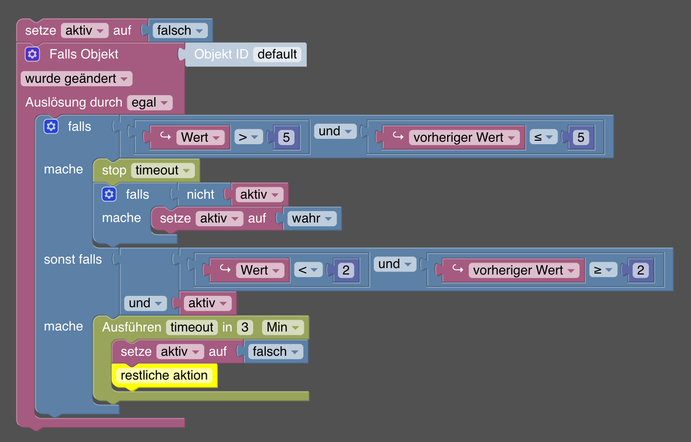

                Cinimod Most Active @T-147 last edited by Cinimod
                @t-147
                Der StopTimer wird so nur ausgeführt wenn deine Variable "waschmaschien_fertig" falsch ist. Da liegt das Problem.
                Du musst es etwas anders angehen, sonst wird der Timeout nicht gestoppt

                      T-147 @Cinimod last edited by
                      @cinimod said in Benachrichtigung per Telegram/Alexa - mit kleinem Problem:
                      @t-147
                      Danke, ich verstehe, was du meinst und werde das ganze mal anpassen und ausprobieren.

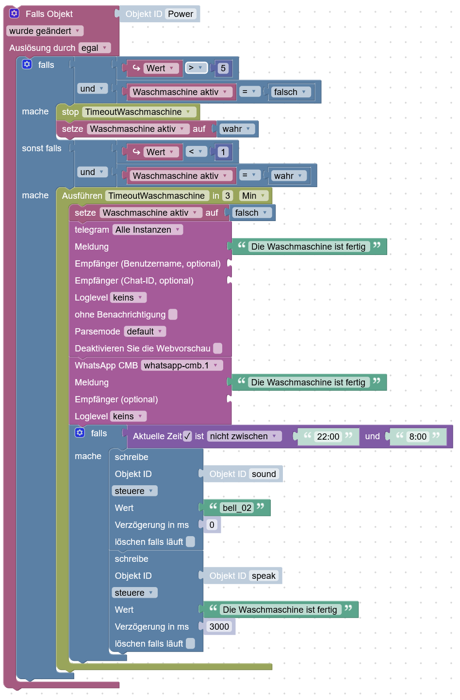

                        @cinimod
                        Danke für die Hilfe, so funktioniert es jetzt und ich hab wieder was gelernt.
                        Die Alexa muckt zwar immer noch rum, aber nachdem ein Problem beseitigt ist, kann ich mich in Ruhe darum kümmern.
