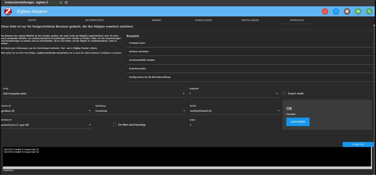

              @dimaiv Ich hänge mich auch mal da ran...
              Kannst du uns sagen was trage ich denn wo da ein?
              Der Link zu Samsung Seite gibt es nicht mehr und die Zigbee Cluster Libery... uiuiui
              Endpoint: 1, Das ist klar
              Cluster: 0x00, ist das die Cluster ID ?? und was nimmt man da? 0x00 gibt es da nicht...
              Command: 0, wahrscheinlich read(0) ??
              Payload: (don't change this)
              Es gibt dann noch Befehlstyp und Attribut auswählen...
              Danke dir schon mal

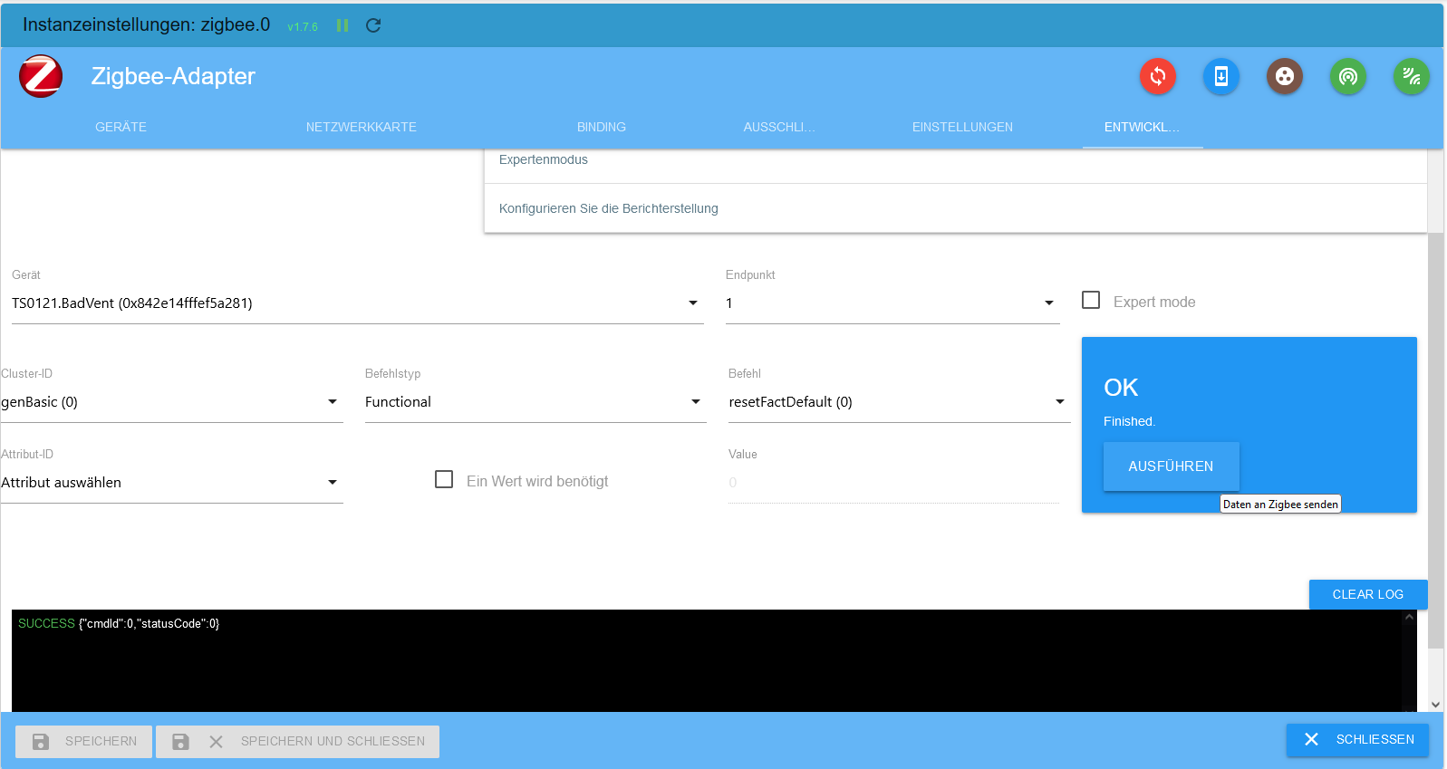

                dimaiv @FredF last edited by
                @fredf
                FredF 1 Reply Last reply Reply Quote 4
                • FredF
                  FredF Most Active Forum Testing @dimaiv last edited by
                  @dimaiv
                  Danke, nach dem Absenden des Befehls habe ich es nicht direkt verfolgt, aber die Steckdose war irgendwann nicht mehr erreichbar, available = false.
                  Habe dann neu gepaird...
                  Energy ist jetzt aber auf null.
                  K D 2 Replies Last reply Reply Quote 0
                    Knoddel @FredF last edited by
                    @fredf
                    damit die Steckdose erreichbar bleibt muss man unter Attribut ID: powerSource (7, type 48) auswählen.
                    Um die Änderung im Browser zu sehen musste ich mit F5 den Browser Cache leeren.
                      @fredf
                      Einfach die Dose kurz vom Strom nehmen hätte gereicht.
