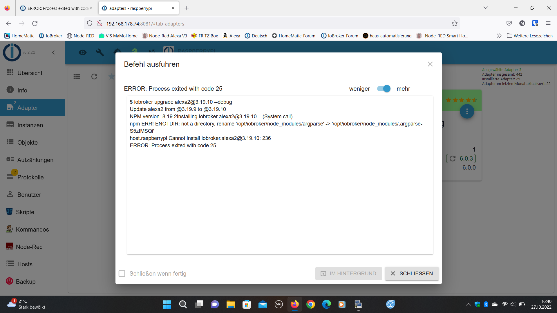

                      marcdo70 last edited by
                      Sorry war Jahre hier nicht im Forum und komm gerade nicht klar hier. Das ist keine Absicht sondern gerade Orientierungsschwierigkeiten und dumme Sprüche kann sich der ein oder andere sparen.
                      Also folgendes, kann seit ein paar Wochen keine Adapter mehr aktualliesieren.
                      Fing an mit dem Javascript Adapter
                      "ERROR: Process exited with code 25
                      $ iobroker upgrade javascript@6.0.3 --debug
                      update javascript from @6.0.0 to @6.0.3
                      NPM version: 8.19.2
                      Installing iobroker.javascript@6.0.3... (System call)
                      npm ERR! code ENOTEMPTY
                      host.raspberrypi Cannot install iobroker.javascript@6.0.3: 217
                      ERROR: Process exited with code 25"
                      jetzt geht auch der alexa 2 adapter nicht mehr upzudaten und der Admin auch nicht
                      Und sorry ich finde ich hier in dem Forum leider nicht richtig zu recht gerade
                      Gruss Marcus

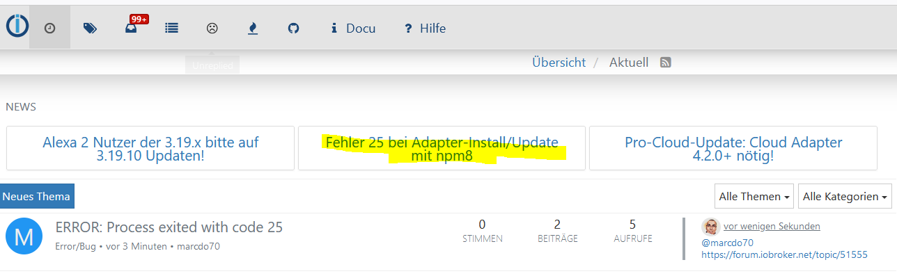

                        Thomas Braun Most Active @marcdo70 last edited by
                        @marcdo70
                        Dürfte das sein:
                        https://forum.iobroker.net/topic/57337/fehler-25-bei-adapter-install-update-mit-npm8

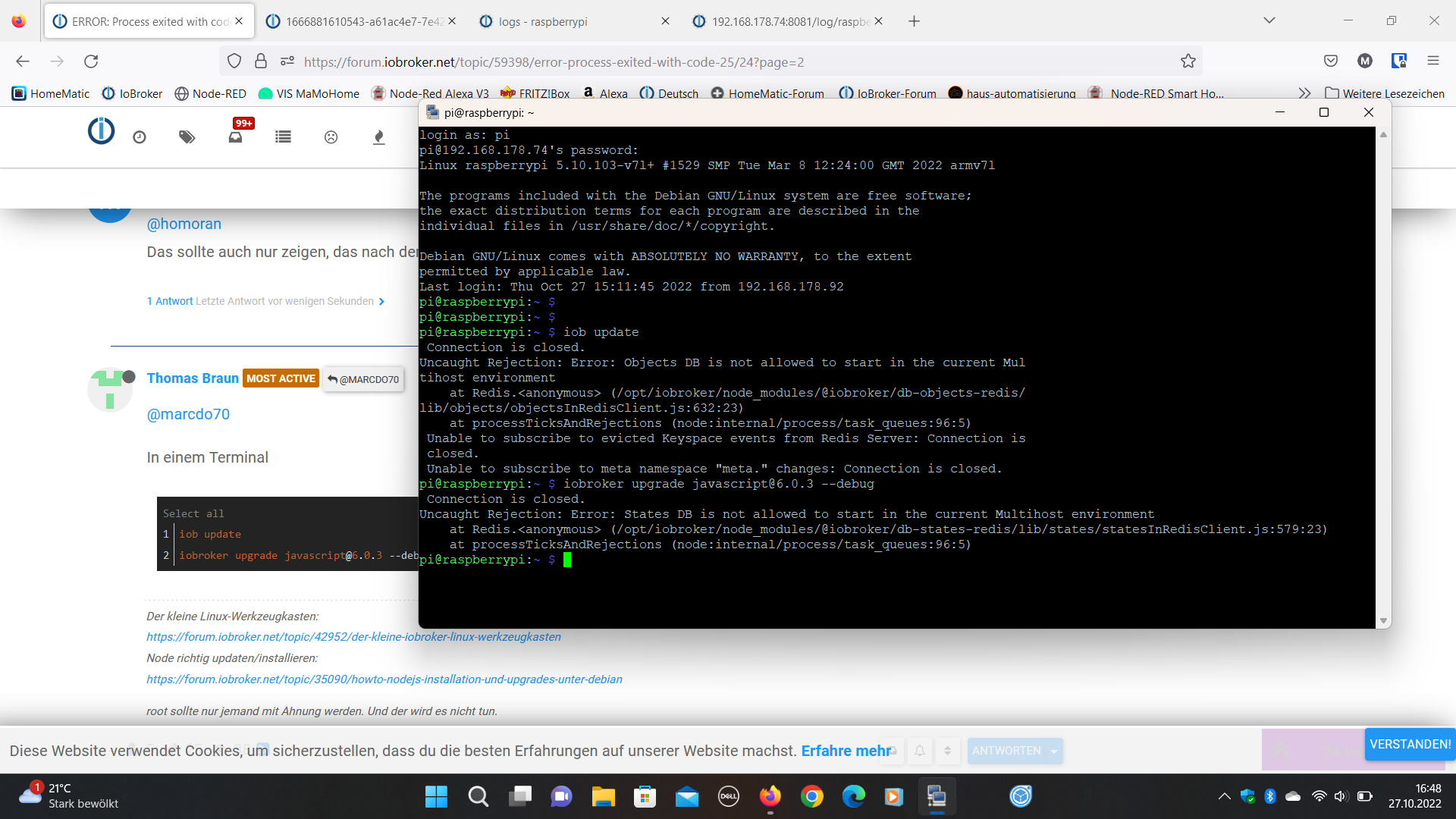

                                            @marcdo70
                                            In einem Terminal:
