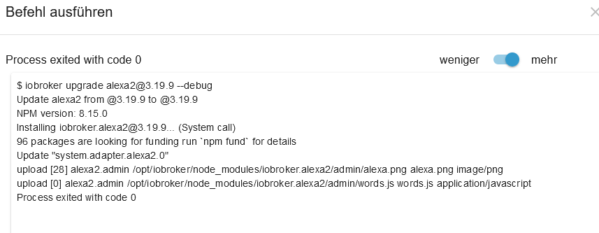

                        • apollon77
                          apollon77 @MyzerAT last edited by
                          @myzerat Was genau hast Du gemacht? Weil wenn du die 3.19.9 hast dann lässt Dich Admin - ausser du gehst über "Custom Install" Dialog die gleiche version nicht nochmal installieren.
                          Admin - oben links der Button mit den zwei Pfeilen im Kreis ... Drücken ... warten. Danach (falls nicht aktuelles Admin 6.2.23) ggf nochmal reload der seite ... zeigt er dann beim Alexa2 Adapter in der Spalte "verfügbar" die 3.19.10 an?
                          MyzerAT 2 Replies Last reply Reply Quote 1
                          • MyzerAT
                            MyzerAT @apollon77 last edited by
                            @apollon77 sagte in Alexa2 Adapter kann nicht mehr installiert werden:
                            Admin 6.2.23
                            "Admin 6.2.23" war das zauberwort, weil ich nicht immer gleich updates mache und das noch offen war, jetzt hab ich die 3.19.10
                            thx für deine geduld!

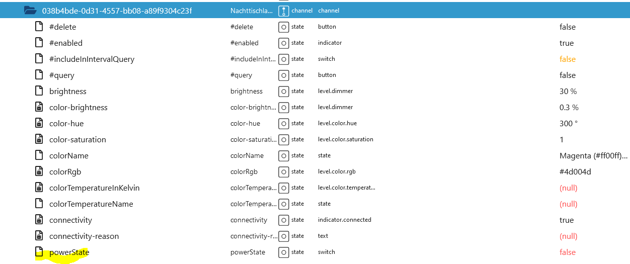

                                      • apollon77
                                        @myzerat OK, anders: heissen die State Namen die du steuerst zufällig alexa.0.Smart-Home-Devices.irgendwas??? Dann steuerst Du Sie über die Smart Home devices vom Adapter und genau das blockiert Amazon aktuell
                                        MyzerAT 1 Reply Last reply Reply Quote 0

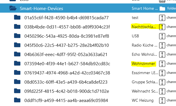

                                            MyzerAT @apollon77 last edited by MyzerAT
                                            @apollon77
                                            @DJMarc75
                                            betrifft hauptsächlich lampen die per smart life eingebunden sind bei alexa mittels skill
                                            ich wüsste nicht wie ich die sonst einbinden könnte, den über die app alexa am hanby lassen die lampen sich steuern, ich habe aber ser viele scripte im iobroker die diese lichter steuern
                                            wird das seitens amazon wieder funktionieren ?
                                            zb. Nachgtischlampe
                                            apollon77 DJMarc75 2 Replies Last reply Reply Quote 0
