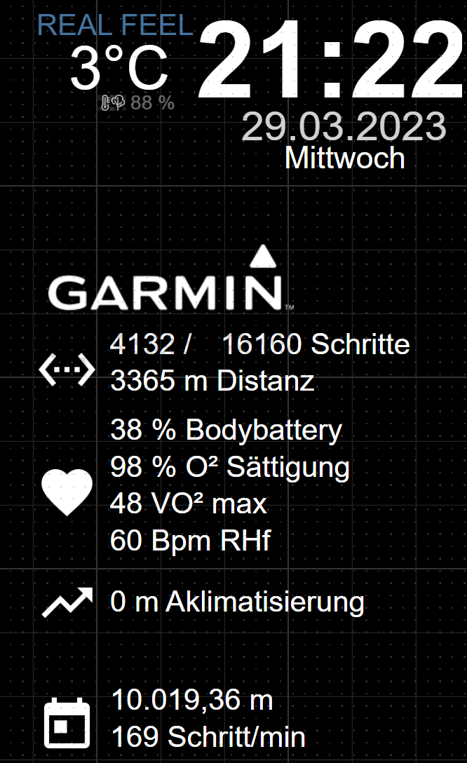

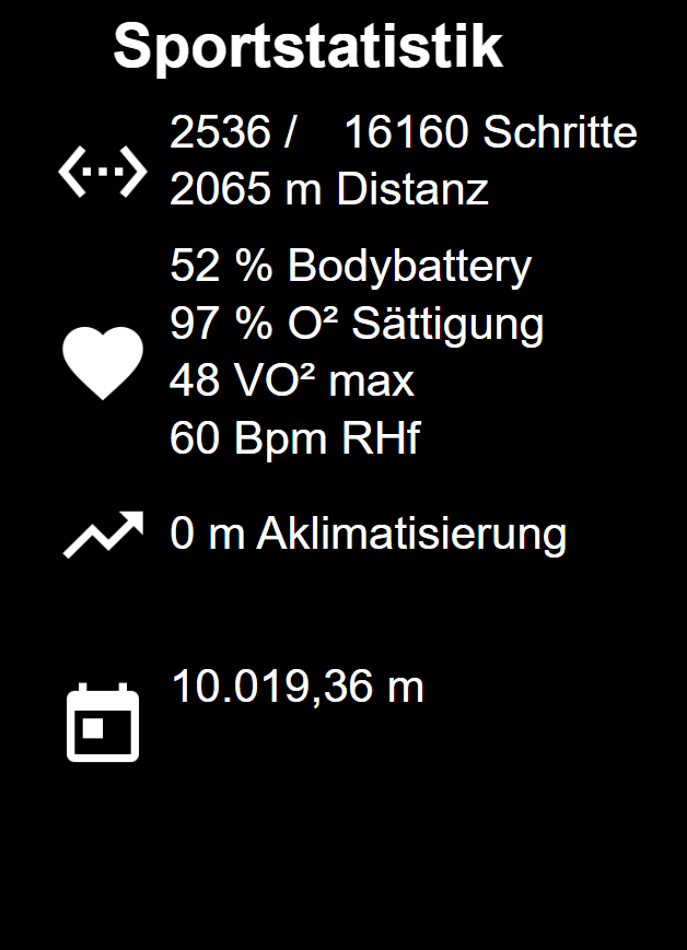

                                      Und wie ich hübsch die Pace und Distanz der Aktivitäten umrechnen kann.
                                      Average Speed ist bei mir zum Beispiel 3.3010001182556152
                                      wie das allerdings in min/km umzurechnen ist und wie man das in der VIS löst weiss ich nicht.
                                      ausserdem klappt die umrechnung m in km nicht.
                                      so sieht meine VIS (also der GarminTeil) derzeit aus.
