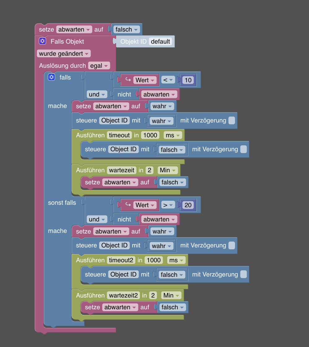

      Hallo an alle,
      ich besitze alte Gas Heizung wo Automatik für Fußboden Ventil funktioniert nicht mehr.
      Bis ich Wärmepumpe bekomme werde ich gerne das über Sonoff Dual Machen.
      Es muss nur Links und Rechts Drehen so wie Rollo auf und zu, nur auf bestimmte Temperatur.
      Hat jemand eine Idee wie soll das per Skript machen?
      Temperatur hab ich über 18B20 das ist kein Problem, nur wie soll ich über skript sagen wen Temp zu hoch ist soll bisschen links schalte und wen zu hoch ist dann auf die andere Seite.
      Für jede idee bin ich dankbar.

            @ingenii Ich hätte etwa sowas probiert, geht sicher wesentlich eleganter, aber könnte klappen:
            Mit den Zeiten muss man natürlich bisschen rumspielen

              ingenii @Cinimod last edited by
              @cinimod
              Danke wieder für dein einsatz, ich werde das am Tisch zusammenbauen und probieren.

                  ingenii @Cinimod last edited by ingenii
                  @cinimod
                  es ist Ventil was nur auf und zu macht und es dauert cca 60 sec. bis er ganz zu oder dann ganz offen ist.
                  Es mach das richtige was ich brauche.
                  Super wieder Vielen Dank.
