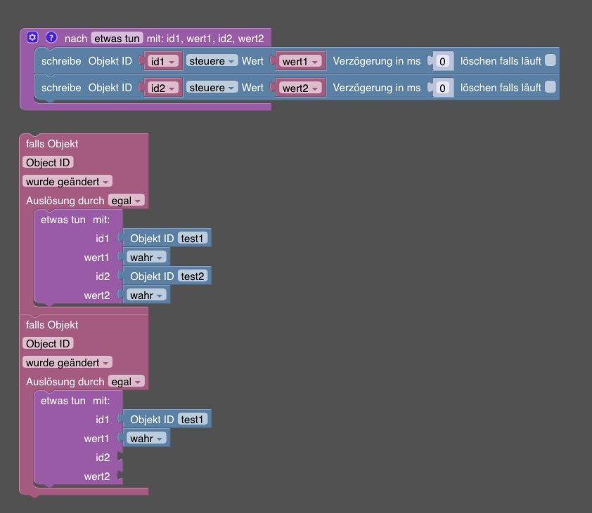

      das nachfolgende Script läuft zwar - natürlich mit Fehlermeldung.
      Aber ist so etwas überhaupt möglich, ohne Fehlermeldung?
        paul53 @jm3west last edited by
        @jm3west sagte: Aber ist so etwas überhaupt möglich, ohne Fehlermeldung?
        Eine Funktion schon, aber kein "schreibe" ohne ID und Wert.
