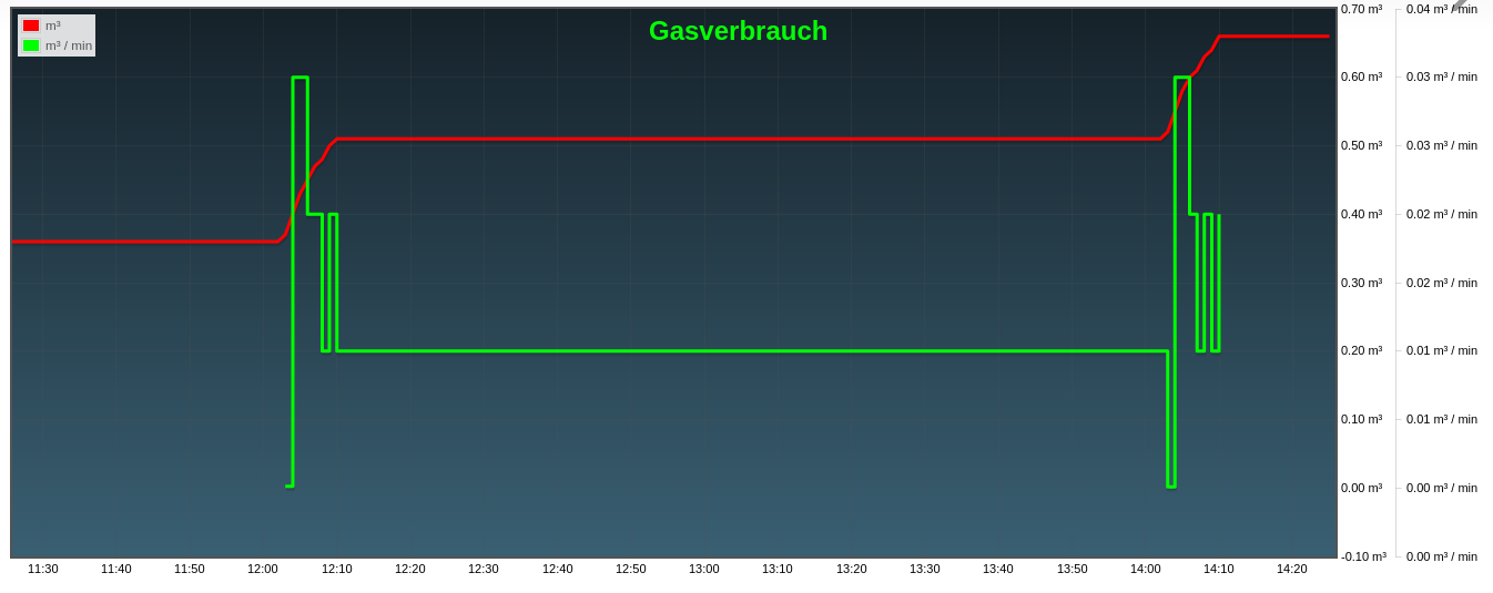

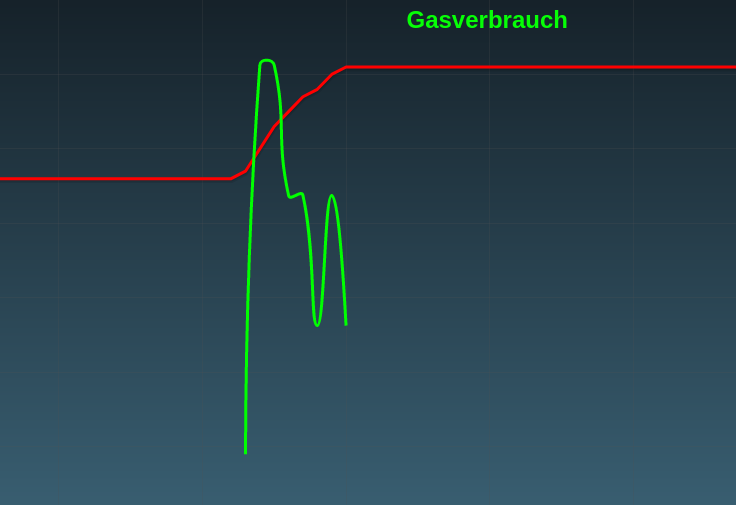

      Das Diagram geht aber nicht auf 0, wenn die Therme steht (grüne Kurve):
      wie kann ich einen 0-Wert schreiben, wenn der Verbrauch in m3 sich z.B. eine Minute nicht ändert?

            @homoran wenn die therme läuft, gibts pro 0,01 m3 ein Impuls, also bei 100% Leistung alle 25 Sekunden. Sie kann bis auf 30% runter glaub ich. Ich starte mal mit 2 Minuten Timer.
              jschmied @jschmied last edited by
              Der Wert in der Betriebspause muss auf alle Fälle auf 0...
