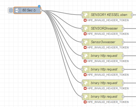

        [error] [http request:binary http request] RequestError: Parse Error: Invalid header value char at ClientRequest.
        try to get temperature values from my ethersex AVR-NET-IObut after update it does not work anymore
        the parser is very tricky and apparently bothers him because what you should only get back would be a temperature value from the 1 wire sensor
        after updating from iobroker nodejs 10 to currently 14 or 16 nothing works anymore
        der parser ist da sehr strickt und anscheined stört him da was was man aber nur zurück bekommen sollte wäre ein temperaturwert vom 1 wire sensor
        nach update von iobroker nodejs 10 auf aktuell 14 oder 16 geht nix mehr
