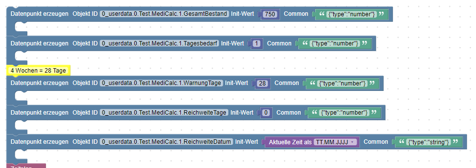

      • Armilar
        Armilar Most Active Forum Testing @surfer09 last edited by Armilar
        @surfer09
        Mir würde zur Berechnung zunächst der Gesamtinhalt der jeweiligen Medi-Verpackung in mg oder g fehlen. Oder Anzahl Medi1 und Anzahl Medi2 in einer neuen Verpackung.
        • Armilar
          Armilar Most Active Forum Testing last edited by Armilar
          @surfer09
          Wäre das so wie du dir das vorstellst?

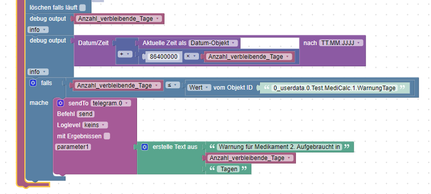

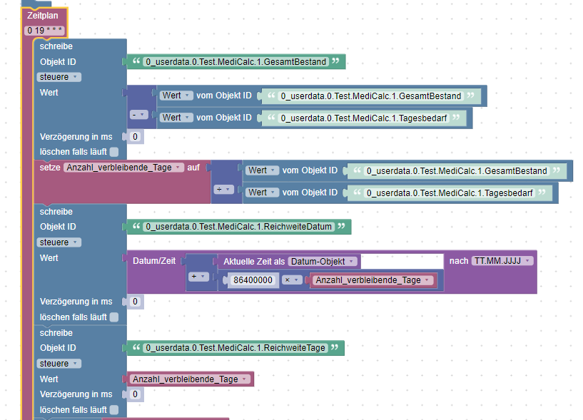

          Kannst du dann auch in eine Visu einbauen
          Klein wenig zur Erklärung:
          Skript je Medikament anlegen und den Index hier 1 verändern
          In gewissen Abständen Inventur durchführen und Gesamtbestand in den Datenpunkt eintragen...
          Zu einer bestimmten Zeit (hier 19:00 Uhr)
          Wenn Zeitraum für Warnung in Tagen erreicht, dann Meldung an Telegram
          Hoffe das hilft dir und Deiner Family
          LG

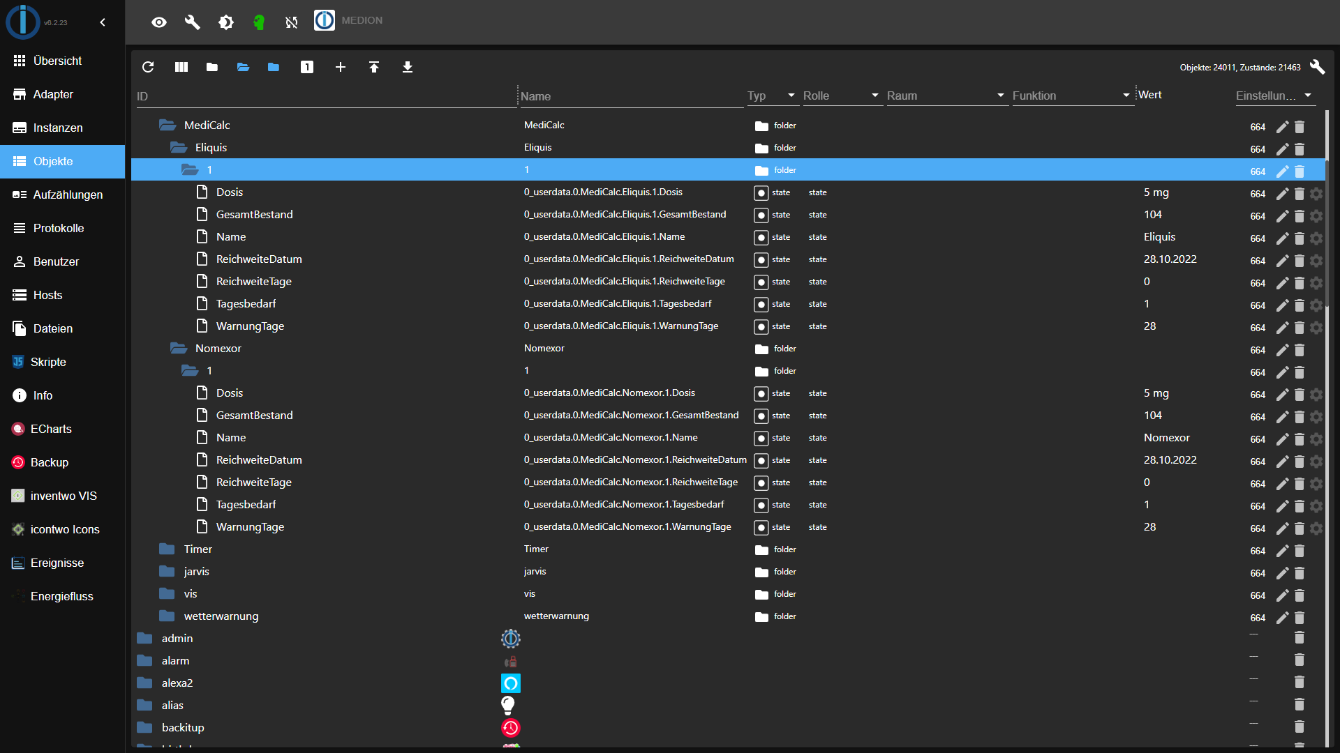

          • sigi234
            sigi234 Forum Testing Most Active @Armilar last edited by sigi234
            @armilar
            Cool, Danke.
            Denke es wäre noch Super wenn man Name des Medikaments und die Art-Menge ( mg/Tropfen/Hub) als DP hätte.
            Dann noch das ganze als Table für Vis. 😀

                    Wird schon. 😀
                    Armilar 1 Reply Last reply Reply Quote 1
                    • Armilar
                      Armilar Most Active Forum Testing @sigi234 last edited by
                      @sigi234
                      Kannst den 2. Teil ja auch noch posten 😉
                      • sigi234
                        @armilar sagte in Blockly zu Medikamentenbestellung:
                        @sigi234
                        Welchen meinst du?
                        • Armilar
                          @sigi234
                          Na - Name und Dosis und die Vis-Aufbereitung. Langsam wird ein Schuh draus👍
                          surfer09 1 Reply Last reply Reply Quote 1
