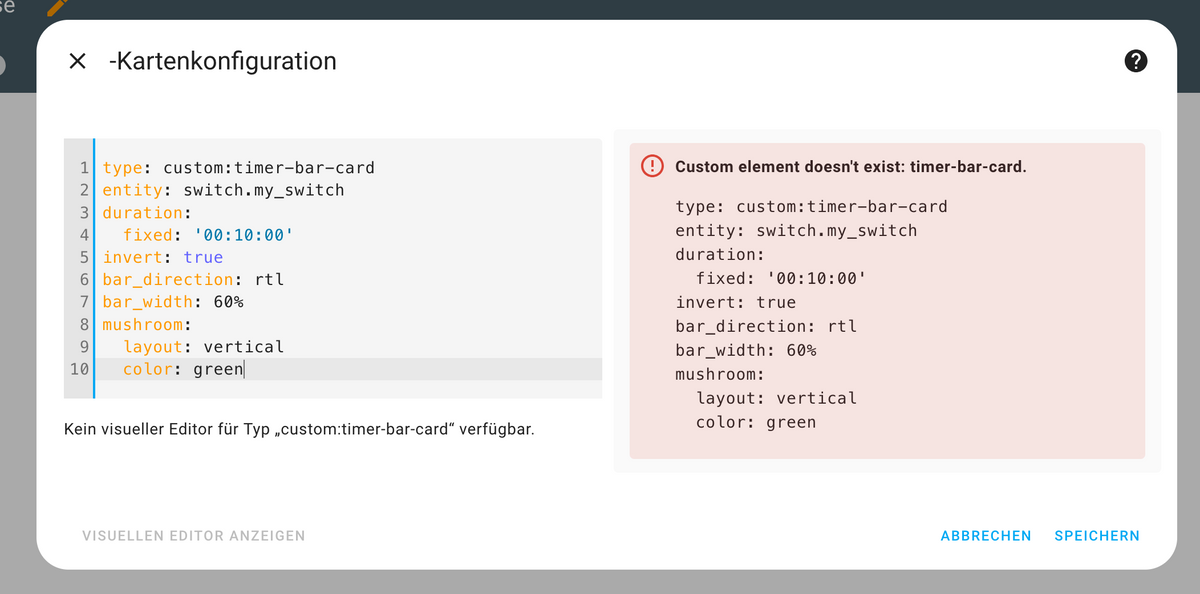

                          Hallo Leute,
                          Ich habe mich letzens wieder mehr mit dem Einbinden externer Karten beschäftigt und mir ist aufgefallen, dass dies scheinbar nicht so einfach ist: Viele "cards" oder Karten werden scheinbar von Lovelace nicht erkannt...
                          Laut dem Leitfaden, sollte es kein Problem sein, diese Karten auch in ioBroker zu nutzen.
                          Hier hätte ich ein konkretes Beispiel:
                          https://github.com/rianadon/timer-bar-card
                          Die Karte wird nicht in der Lovelace-UI angezeigt.
                          Kann mir Jemand sagen, ob ich da was falsch mache oder ob es tatsächlich notwendig ist, die Karten anzupassen, damit sie unter ioBroker funktionieren?

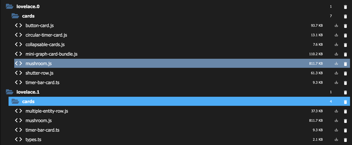

                          So sieht dann die Datenstruktur aus (timer-bar-cards.js ist in dem Ordner):

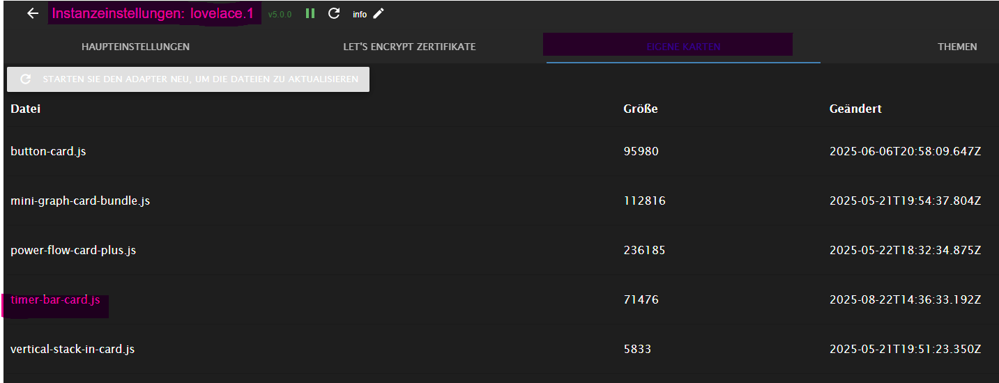

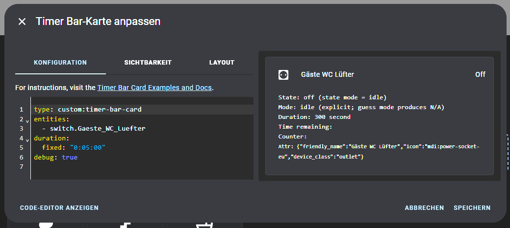

                          • XBiT
                            XBiT @Flippi last edited by XBiT
                            @flippi
                            Kann ich so nicht bestätigen
                            PS: in dein zweiten Screenshot ist ein *.ts Datei du benötigst aber die *.js Datei
                            1. timer-bar-card.js von https://github.com/rianadon/timer-bar-card/releases/tag/v1.31.1 runterladen
                            2. Card in den Instanzeinstellungen unter eigene Karten hochladen.
                            3.Neustart der Instanz.
