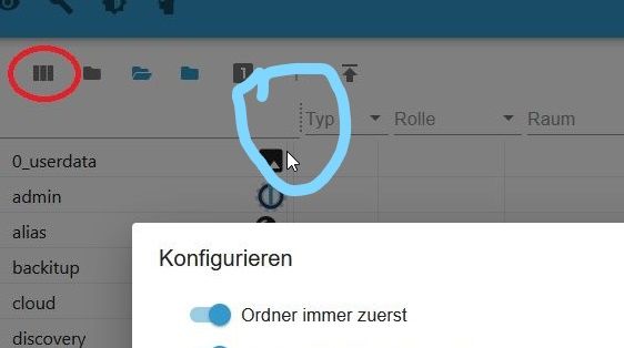

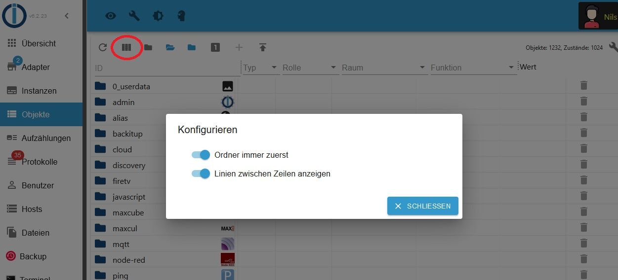

      das Tabellenlayout im Tab Objekte kann normalerweise angepasst werden, so dass dann die Spalten ID Name Typ Rolle etc ausgewählt werden können.
      Bei mir leider nicht, ich kann nach dem Klick auf Konfigurieren nur zwei Schalter aktivieren: Ordner immer zuerst und Linien zwischen Zeilen anzeigen.
      Wie bekomme ich bloß die Spalte Name aktiviert / eingeblendet ?

        Cinimod Most Active @LangeWiese82 last edited by
        @langewiese82
        Zieh mal da aus einander seitlich ...
        L Troya 2 Replies Last reply Reply Quote 0
          LangeWiese82 @Cinimod last edited by
          @cinimod das klappt leider nicht, sobald man nach links oder rechts ziehen will, erscheint wieder die Hand oder der Cursor. Noch eine Idee?
            Homoran Global Moderator Administrators @LangeWiese82 last edited by
            @langewiese82 sagte in Tabellenlayout Objekte:
            STRG- -
            L N 2 Replies Last reply Reply Quote 0
              LangeWiese82 @Homoran last edited by
              @homoran super vielen Dank, war also ein Darstellungsproblem.
              Aber man kann die Spalten ja auch zu und abwählen, also festlegen, welche Spalten man sehen will und welche nicht. Diese Funktion finde ich aber nicht.
              Mit dem Button konfigurieren kann man es leider nicht.

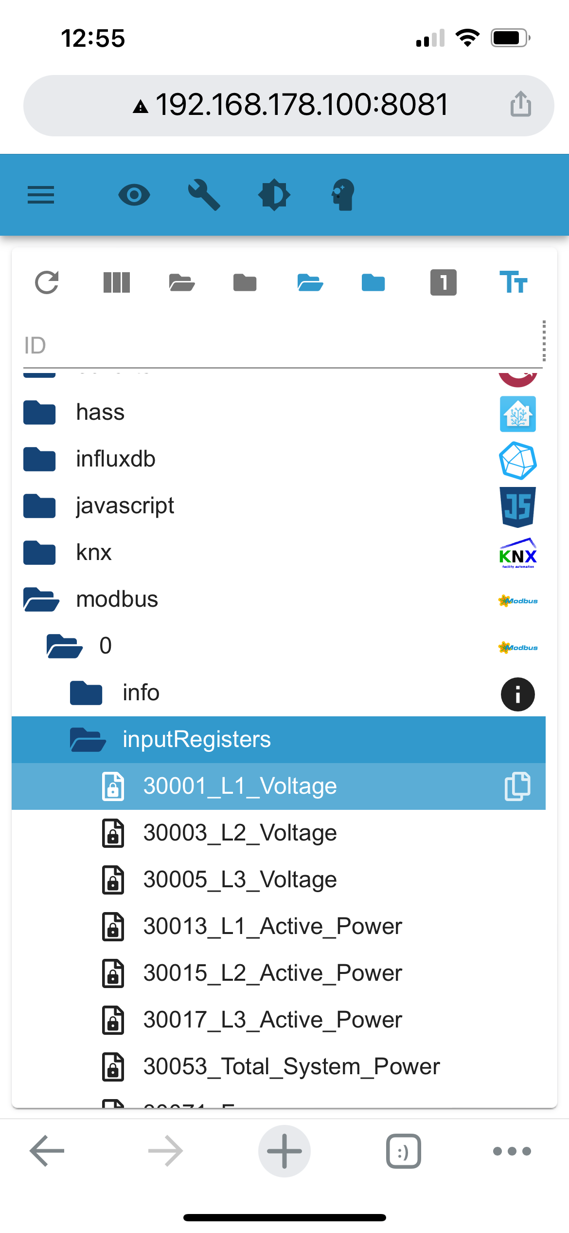

                            Ja, die mobile Objekte-Ansicht ist auf dem Handy nicht wirklich brauchbar.
                            Wenn ich einfach nur ID+Wert auf dem Handy anschauen will, muss ich mir immer eine VIS-Seite bauen.
                            Oder gibt es da andere Möglichkeiten, wie spezielle Adapter für die universelle Objekte-Ansicht von ID+Wert? Früher hatte ich immer auf dem Handy die alte GUI laufen. Nicht so schön, aber machte was es sollte.

                              @nitrox9 sagte in Tabellenlayout Objekte:
                              Möglichkeit ist nur die mobile Ansicht umzuschalten auf Desktop Ansicht

                                Also sowas wie die alte GUI? Bin zwar eigentlich schon länger bei iobroker, aber mit der aktuellen GUI habe ich das noch nicht herausgefunden:
                                Auch da unten rechts bei den 3 Punkten und dann "Desktop-Version" bringt keine Besserung.
                                Einstellung auf dem Handy oder irgendwo in den Settings?
                                • crunchip
                                  crunchip Forum Testing Most Active @nitrox9 last edited by
                                  ja,
                                  falls du dir nen Link auf die Startseite des Handy gemacht hast, greift das aber nicht
                                  ggf mal am PC
                                  • N
                                    nitrox9 @crunchip last edited by
                                    @crunchip Danke! Das mit dem ==> "Drei-Punkte-Menü" ==> "Desktop-Version" ==> Expertenmodus ==> "Einstellungen dieses Browsers verwenden" war die Lösung.
                                    Endlich nicht immer gleich VIS-Seiten für das Handy bauen müssen 😊 👍

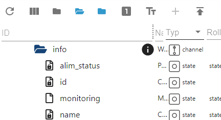

                                      In Chrome kann ich bei keiner Zoomstufe den Balken ziehen, bei Edge geht es. Habt ihr das auch?
                                      Ist etwas nervig, da das "Name" feld bei mir extrem schmal ist:
                                      Es würde ja schon helfen, wenn man andere Reiter ausblenden könnte...
