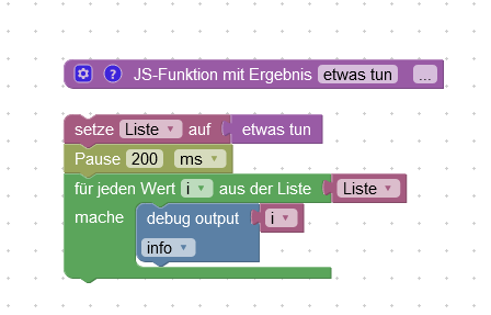

        Es geht mit sicherheit eleganter aber eine Lösung wäre z.B.
        WICHTIG: Hier müsstest du noch das SQL-Statement anpassen wie du es brauchst. Dies kannst du mit jeder MySQL-DB nutzen. Dafür brauchst du nicht unbedingt die DB vom IOBroker.
        JavaScript Fuktion mit Ergebnis
            var Werte = [];
            sendTo('sql.0', 'query', 'SELECT ParaName As Name, ParaValue as Wert, ParaUnit as Einheit, LastChange as Zeitstempel FROM IchBinDieTabelle LIMIT 100;',
            function (result) {
                if (result.error) {
                    console.error(result.error);
                else {
                    for (var i = 0; i < result.result.length; i++)
                        var ParaName = "";
                        var ParaWert = "";
                        try{
                            var Zeile = result.result[i];
                            ParaName = Zeile.Name;
                            ParaWert = Zeile.Wert;
                            ParaEinheit = Zeile.Einheit;
                            ParaZeit = Zeile.Zeitstempel
                            var Text = ParaName + ' (' + ParaZeit + '): ' +  ParaWert + ParaEinheit;
                            Werte.push(Text);
                            console.log(Text); //diese Zeile ist nur zum testen da (Ausgabe)
                        catch(error) {
                            console.error(error.message);
            return Werte;
        Dann weiter...
        So könntest du auf die schnelle was zusammen zimmern.
        die Pause muss sein, da funktion asyncron läuft.
        Wie gesagt nicht unbedingt elegant aber funktionstüchtig.
