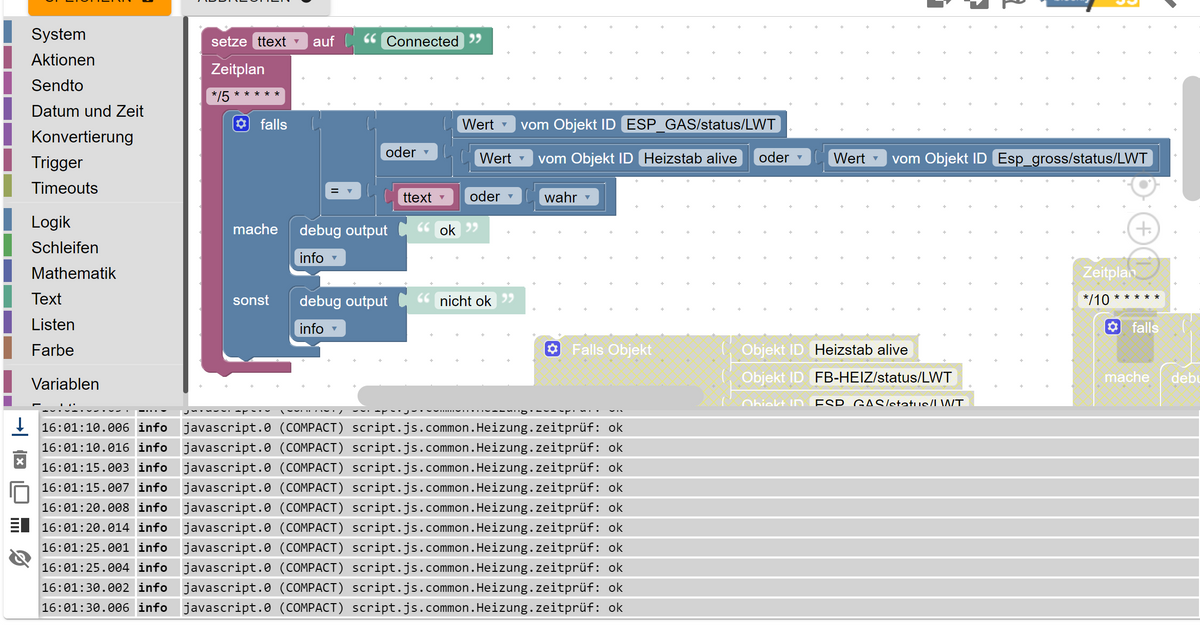

      ich habe bei meinem Blockly das Problem, dass es bei Neustart doppelt ausgeführt wird.
      Obwohl ich sogar das Skript anhalte. Ich muss den Javascript Adapter stoppen und starten.

      • DJMarc75
        DJMarc75 @Nicoloma last edited by
        @nicoloma Abfrage alle 5 Sekunden ?

        • Nicoloma
          Nicoloma @DJMarc75 last edited by
          @djmarc75 die 5 sekunden sind, noch, nur zum testen
          • DJMarc75
            @nicoloma "ttext oder wahr" ist ......
            eigentlich ist das Blockly sinnfrei !
            Erklär mal was Du in welchen Abhängigkeiten schalten möchtest... weil mit "= oder und mix" wird das so nix werden...
            Nicoloma 3 Replies Last reply Reply Quote 0
            • Nicoloma
              @djmarc75 Warum der sinnfrei ist. Weil ich mittlerweile alles gelöscht habe weil es meine raspberry jedes mal zerschiesst.
              Sinn:
              Ich will will alle 10 sekunden prüfen ob alle D1 minis noch aktuelle Daten abrufen.
              Soweit bin ich jetzt nicht mehr weil ich alles gelöcht habe. Ich hänge nun am Trigger der leider beim Neustart doppelt läuft. Und dann mein Iobroker abstürzen lässt
              • Nicoloma
                @djmarc75
                Zukünftig will das alle 10 oder 20 Sekunden geprüft wird ob die letzten Daten nicht älter als 20 Sekunden sind.
                Wenn ja will ich wissen welcher D1 Mini keine Daten mehr sendet. Danach soll er Alarm melden.
                Ich benutze schon ein Skirpt mit einem Heizstab. Ich habe angst das mein Heizstab mit alten Temperaturdaten arbeitet.

                  • DJMarc75
                    @nicoloma sagte in Trigger Zeitplan:
                    das liegt nicht an diesem Skript... da hast Du sicher ein anderes in Endlosschleife laufen.
                    Geh mal bitte Deine Skripte durch und wenn da eins mit "Schleifen" ist deaktiviere diese..
                    Nicoloma 1 Reply Last reply Reply Quote 0

                        • Nicoloma
                          @djmarc75 Es ist nun weg. Ich glaube du hattest Recht.
                          Danke nun wird mein Skript tatsächlich nur alle 5 Sekunden ausgeführt.
                          Jetzt fange ich wieder an dran zu bauen. Danke
                          Ich will nichts schalten. Ich will prüfen ob die D1 Minis ich im Haus habe noch aktuelle Daten senden .. Wenn nicht, schalte ich mein Heizstab Sicherheithalber ab...
                          Nochmals Danke
