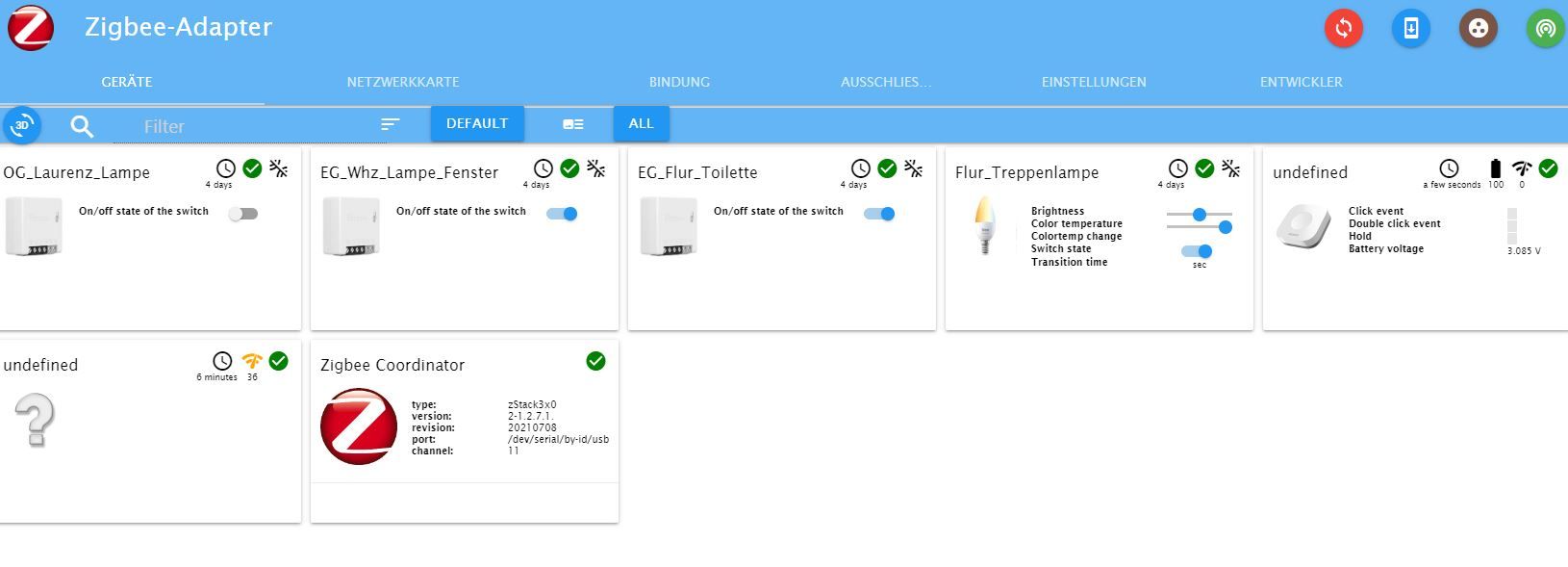

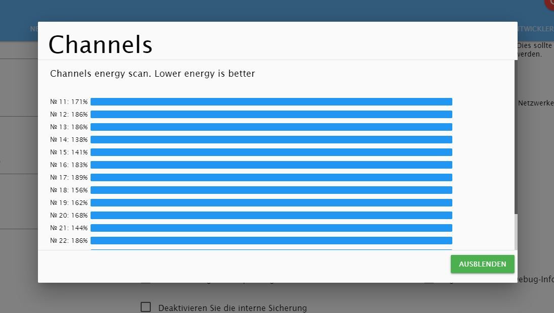

                      aber ich verstehe es nicht.. okay. der raspi mit dem dongle ist hinter der couch an der Wand festgemacht..
                      irgendwie komisch..
                      naja.. auf jedenfall habe ich eine Tint Lampe im nächsten raum und die ist nicht verbunden.... im gleichen raum ist ein zigbee sonoff mini und der ist auch nicht verbunden...
                      an der haustür ist ein aqara bewegungsmelder ( der jetzt undefined ist) der hat normalerweise bei wert eine 10 stehen...)
                      heute ist er auf einmal undefined....warum auch immer..hat aber einen besseren wert..
                      kA.. morgen probiere ich mal eine andere antenne aus.. irgendwas läuft da nicht wie es soll.. kann doch nicht sein.
                      oder was mache ich falsch ?
