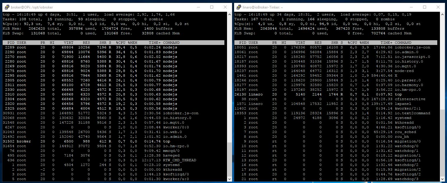

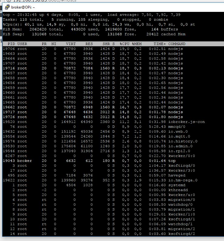

                            Irgendetwas stimmt mit meiner Installation nicht.
                            Ich habe da erst den MQTT-Adapter in Verdacht gehabt, dass der in Zusammenhang mit dem http://forum.iobroker.net/viewtopic.php?f=34&t=3954&start=80#p60795 und den im 6 Sekundentakt geloggten Daten (History) zuviel Ressourcen frisst, habe dann aber mit putty folgendes gesehen:
                            hier werden dauernd neue Prozesse gestartet, die sofort wieder verschwinden.
                            wie kann ich herausbekommen was das ist?
                            die Load average 1Min. lag eben bei 27!
                            Und das auf einem OPi+2e
                            Rainer

                                  Hallo Ingo,
                                  habe auf einem Tinkerboard genau den gleichen MQTT client angebunden, da traten diese node-Prozesse nicht auf.
                                  Jetzt habe ich dort den controller ebenfalls von 1.0.3. auf 1.1.2 hochgezogen, jetzt geht auf einmal die Load hoch und siehe da ebenfalls solche node-Prozesse. :evil: :evil:
                                  Das ist also nicht unbedingt ein node 8 Feature sondern liegt anscheinend am neuen Controller.
                                  Rainer

                                        It's History!!!???
                                        beim Tinkerboard mit Nodejs 6.11.1 reichte ein iobroker restart, damit die zusätzlich auftauchenden Prozesse für immer verschwanden,
                                        beim OPi mit Nodejs 8.2.1 führte das zur Vermehrung der Prozesse.
                                        Einzelnes abschalten der Instanzen (Admin sollte man laufen lassen 😉 ) zeigte reproduzierbar das Auftauchen dieser Prozesse mit der Aktivierung des History-Adapters 1.6.2
                                        EDIT: sobald ich dann an einem Flot-Chart etwas zoome, geht die Anzahl der Geister-Prozesse in die Höhe und die Load schnellt ebenfalls hoch.
                                        Load 1min war vorher >4 - ich war zu langsam
                                        Rainer

                                          Und die Prozesse bleiben dann da?! Oder verschwinden die wieder.
                                            @apollon77:
                                            Oder verschwinden die wieder. `
                                            Sind sofort wieder weg und tauchen etwas später mit neuen PID wieder kurz auf…usw...
                                            Rainer
