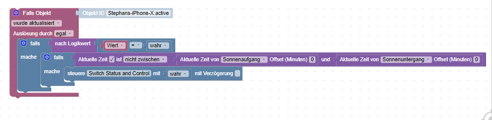

      Hallo Miteinander,
      ich möchte meine Außenbeleuchtung bei Ankunft (Anwesenheit) über das Einloggen meines Smartphones einschalten (fb-checkpresence.0.fb-devices.Stephans-iPhone-X.active). Ferner sollte das Aussenlicht nur eingeschaltet werden wenn es nicht Tag ist. Hierzu habe mir aus unterschiedlichen Beiträgen folgendes ausgedacht.
      Jetzt kommt meine Unerfahrenheit mit ins Spiel, ich setzte mich gerade seit zwei Wochen mit iobroker auseinander. Leider funktioniert der mit blockly angelegte Script nicht.
      Aus diesen Gründen bitte ich um Hilfestellung.
      Stephan
        Homoran Global Moderator Administrators @Stephan Zorn last edited by
        @stephan-zorn Wert ist hoffentlich keine selbst angelegte Variable.
        und die Konvertierung nach bool funktioniert korrekt?
        was kommt denn da an?
        mal über einen debug Baustein anzeigen

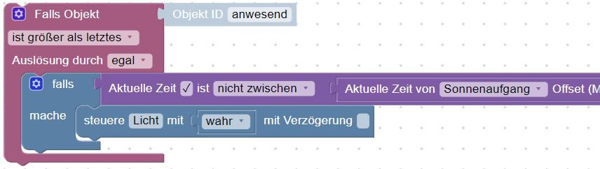

          @stephan-zorn sagte: Außenbeleuchtung bei Ankunft (Anwesenheit)
          Wenn nur bei Ankunft eine Aktion erfolgen soll, genügt es, auf "ist größer als letztes" zu triggern (Wertänderung false --> true).
          @homoran sagte in Außenlichtschaltung in Abhängigkeit:
          Es sieht aber ganz danach aus, falls nicht eine Uralt-Version des Javascript-Adapters verwendet wird.

              Stephan Zorn @paul53 last edited by
              @paul53 Vielen Dank für die Hilfe. Es funktioniert, allerdings nur einmal. Ich habe gerade mein Mobiltelefon mehrmals ausgeschaltet nach dem ich vorher WiFi abgeschalten hatte. Könnte es sein, dass die Zeitdauer zwischen ausloggen/ausschalten und einloggen zu kurz ist.
              Zu den anderen Antworten. Die Variable war selbst definiert, wurde jetzt gemäß dem Beispiel geändert. Addapter Java Script 6.0.3.
              Ich habe gerade den Adapter von fb-checkpresence auf tr-064 geändert. Es funktioniert 🙂
              Vielen vielen Dank
