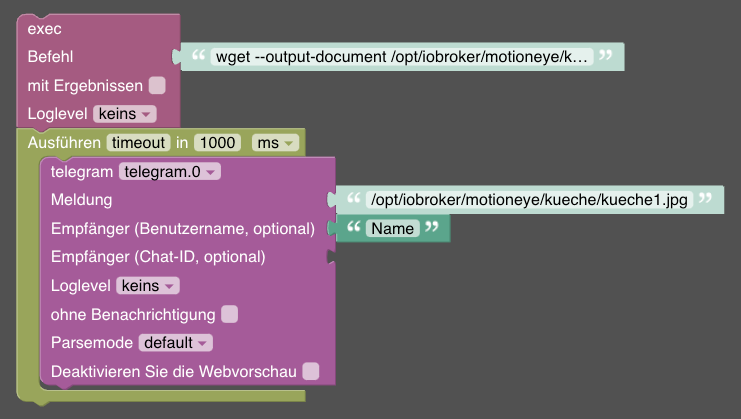

        • Wszene
          Wszene @FredF last edited by
          @fredf
          Hier mein Testblockly

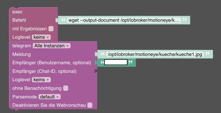

                • Wszene
                  Wszene @DJMarc75 last edited by
                  @djmarc75

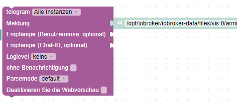

                  • liv-in-sky
                    liv-in-sky @Wszene last edited by
                    @wszene
                    wie sieht es damit aus - oder bin ich falsch
                    https://forum.iobroker.net/post/875969

                            • liv-in-sky
                              liv-in-sky @Wszene last edited by liv-in-sky
                              @wszene
                              habe gerade nochmal bei mir nachgesehen - sieht doch so aus und funktioniert:
                              kann es sein, dass die bilder in iobroker registriert sein müssen ?
                              teste mal mit einem bild unter dem ordner:
                              /opt/iobroker/iobroker-data/files/vis.0/.............png
                              dort sollten irgendwo bilder von der vis sein
                              Wszene 1 Reply Last reply Reply Quote 0

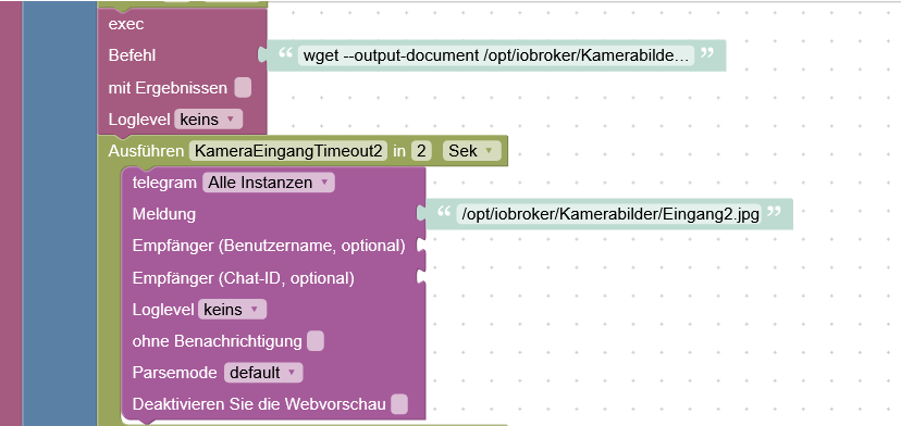

                                      Also ich lass meine Kamerabilder so speichern
                                      wget --output-document /opt/iobroker/Kamerabilder/Eingang2.jpg "http://192.168.178.6/snap.jpeg"
                                      Den Ordner "Kamerabilder" habe ich mir dazu angelegt
                                      Schicken dann so
