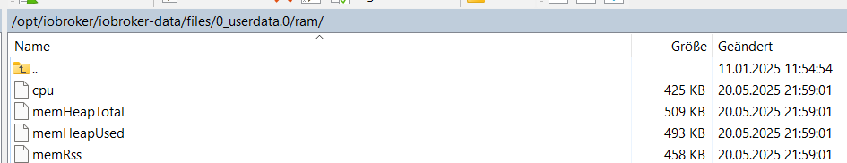

        @thomas-braun Auch auf die Gefahr hin, dass das Thema bereits bekannt ist und ich nicht gefunden habe, möchte ich es trotzdem melden.
        Hatte vor vier Wochen auch das Problem das 1-2 x am Tag alle Adapter gestoppt wurden und dann wieder gestartet. Es gibt keine Fehlermeldungen im Log oder in journalctl (RPI5).
        Meine Ursache:
        Ich habe 4 Daten in der Datenbank von iob. Die werden in Minuten Takt mit Werten ergänzt.
        Vor der Aktualisierung frage ich die Größe ab und bei >10 MB wird die Datei geleert. Blöd wenn man das nur für 3 Dateien macht...Nach ca. 1 Jahr war die 4te Datei ca. 350MB groß und deswegen ist iob immer abgestürzt.
        Ist das bekannt dann bitte diesen Post ignorieren.
        Gruß//Lucky

                  Es sind 4 Dateien die als meta angelegt sind.

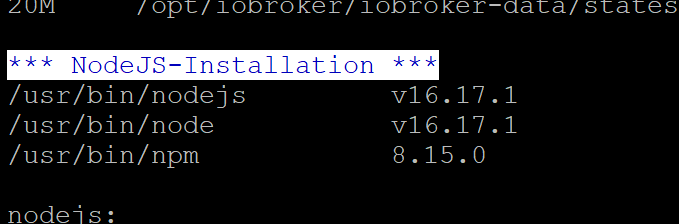

                                            Was hat es mit den *** FAILED SERVICES *** auf sich?
                                            Die dunkel blaue Schrift ist nicht wirklich lesbar
                                            Ist der npm notice hier wirklich sinvoll, das der Anwender aufgefordert wird über npm intall sich die neuste Version zu installieren? Das sollte doch besser über sudo apt full-upgrade aktualisiert werden.
