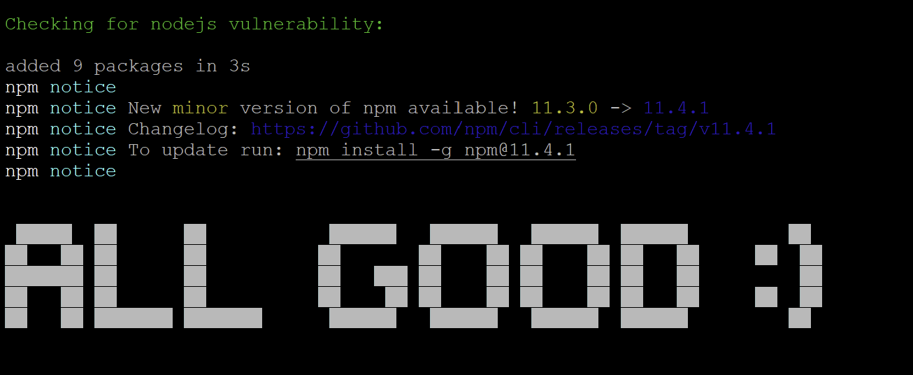

                      Kleine Umfrage:
                      Einbauen oder nicht?
                      Fragt die aktuell verwendete nodejs-Installation auf bekannte Sicherheitslücken ab.
                      Checking for nodejs vulnerability:
                      up to date, audited 10 packages in 2s
                      found 0 vulnerabilities
                      Negalein Homoran 2 Replies Last reply Reply Quote 3

                        @thomas-braun sagte in iob diag - Skript:
                        ja, würde es machen
                          @thomas-braun an dem spacing musst du noch arbeiten 😉
                            Thomas Braun Most Active @Homoran last edited by Thomas Braun
                            @homoran sagte in iob diag - Skript:
                            An der Ausgabe kann ich nix machen. Das kommt so aus dem verwendeten nodejs-Modul
                            €dit: Das Blöde ist nur, dass es im Fehlerfall vermeintlich widersprüchliche Aussagen gibt:
                            up to date, audited 10 packages in 1s
                            Das 'ALL GOOD :)' bezieht sich nur auf die Sicherheitslücken, nicht auf die Installation von nodejs.

                              @thomas-braun glaube das wird zu Problemen führen da 98% der User das „All Good“ aufgrund der dominanten Schreibweise so lesen das „Alles OK“ ist und das vorherige Klein geschriebene einfach überlesen.
                                Thomas Braun Most Active @wendy2702 last edited by
                                @wendy2702
                                Ja, das sind auch meine Bedenken dabei. Was ich aber machen könnte:
                                Der Check wird nur zusätzlich ausgeführt, wenn zuvor die eigentliche Installation auf Korrektheit geprüft wurde. So als goodie. Wenn die Grundinstallation schon schief ist brauchste auch nicht auf Sicherheitslücken prüfen.
                                wendy2702 1 Reply Last reply Reply Quote 3
                                • wendy2702
                                  wendy2702 @Thomas Braun last edited by
                                  @thomas-braun das wäre vielleicht eine Maßnahme.

                                      Was hat es mit den *** FAILED SERVICES *** auf sich?
                                      Die dunkel blaue Schrift ist nicht wirklich lesbar
                                      Ist der npm notice hier wirklich sinvoll, das der Anwender aufgefordert wird über npm intall sich die neuste Version zu installieren? Das sollte doch besser über sudo apt full-upgrade aktualisiert werden.
                                        Thomas Braun Most Active @Feuersturm last edited by
                                        @feuersturm
                                        Der komplette Text zu nodejs vulnerabilty kommt nicht direkt aus dem Skript sondern vom Nodejs Security Team.
                                        Da kann ich so nix dran machen.
                                        Das sind Meldungen aus deinem System (genauer von systemd). Da wurden dann die aufgeführten Dienste nicht gestartet.
                                          Thomas Braun Most Active @Feuersturm last edited by Thomas Braun
                                          @feuersturm
                                          Hab was angepasst. Schau mal bitte, ob die Meldungen zur npm Version nun verschwunden sind.
                                          Feuersturm 1 Reply Last reply Reply Quote 0
