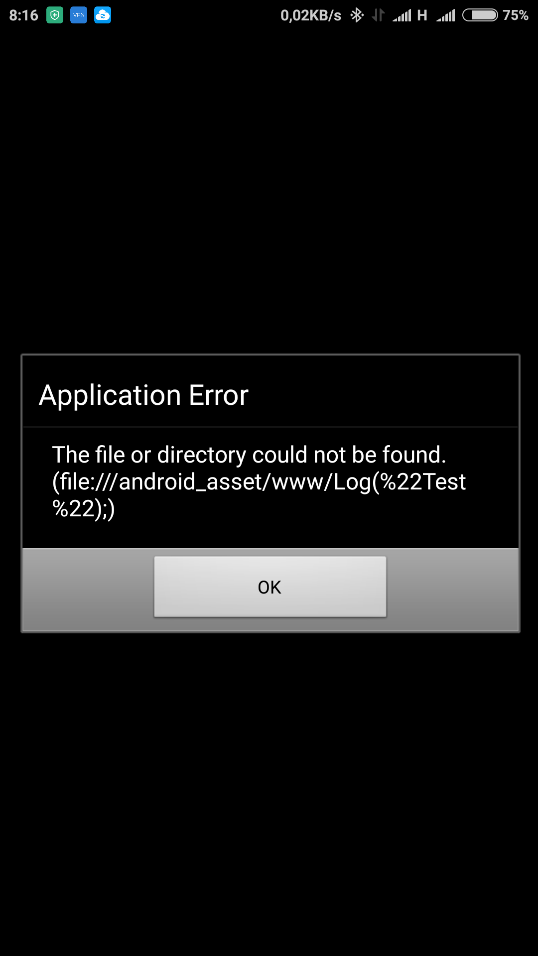

      ich habe einen Button angelegt, welcher einen State auf true setzt, auf welchen ich dann per Skript reagiere und zwischen zwei Views umschalte.
      setState("vis.0.control.instance", 'FFFFFFFF');
      setState("vis.0.control.data",     'DemoView');
      setState("vis.0.control.command",  'changeView');
      Das funktioniert im Vis-viewer auf meinem Raspi super (auf dem auch ioBroker installiert ist), auf einem Android 4.0.3 tablet auch.
      Auf meinem Xiaomi Android Handy mit Android 5.0.2 bekomme ich aber die oben genannte Fehlemeldung und die vis app stürzt ab, sobald ich den View wechseln möchte.
      Hier ist ein Screenshot der Fehlermeldung:
      Was kann ich tun?
      Christof

        Hm…
        Log("Test");
        Was konnte das sein?
