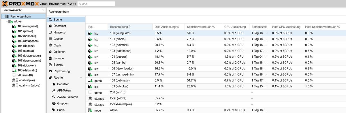

      Hallo, ich muss leider ertwas ausholen um zu umschreiben um was es geht. Meine IOBroker Instanz soll sammt allem Geraffel auf einen x64 Fileserver im Keller umziehen. Hardware I3 10300 mit 96GB RAM unter Proxmox mit ZFS. Einrichtung soweit Erfolgreich abgeschlossen. Als Zigbee Gateway komm (noch) ein ConBeeII Stick zum Einsatz. Es laufen folgende LXCs auf dem PVE
      auf der 103 laufen MariaDB, InfluxDB und Mosquitto
      auf der 104 laufen deconz ODER zigbee2mqtt
      Jetzt zu meinem "Problem". Benutze ich den Sonoff Adapter habe ich alles schön beisammen im IOBroker mit einzelnen Datenpunkten (von den Tasmotas).
      Schwenke ich um auf den Mosquitto Server des LXCs, habe ich die Sensordaten nur als JSON und nicht als Datenpunkte. Mit dem Gemisch aus HUE, Aqara, Ikea Sensoren wird es mir sicher nicht anders gehen. Geplant ist ein Umzug von Deconz > zigbee2mqtt auf einem SONOFF Zigbee 3.0 USB Dongle Plus,TI CC2652P+ wegen OTA Updates 🙂
