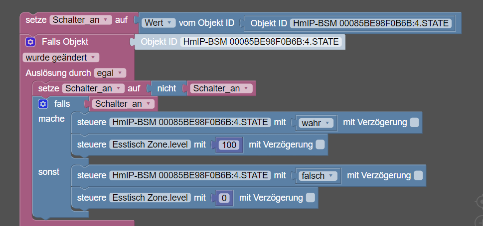

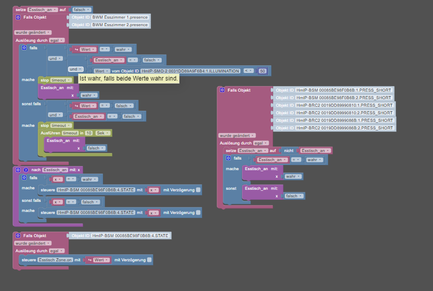

      ich bin noch ziemlich unwissend im Thema Blockly und habe folgendes Problem. Ich hätte gerne eine Schaltung im Esszimmer die auf einen Bewegungsmelder reagiert, wenn es dunkel ist für ca. 30 Sekunden und mit 50% Helligkeit oder Dauerlicht bei manueller Betätigung mit 100% Helligkeit.
      Folgende Komponenten sind vorhanden:
      2x Bewegungsmelder von PhilipsHue
      2x Taster HMIP
      1x Schaltaktor für Markenschalter
      1x Dämmerungssensor HMIP
      1x Lampe Philips Hue
      Egal was ich bereits ausprobiert habe, es hat nicht funktioniert. Würde mich über Unterstützung sehr freuen. Bei der Schaltung funktioniert leider nur der Bewegungsmelder ohne Dauerlicht.
      Chris
      Armilar 2 Replies Last reply Reply Quote 0

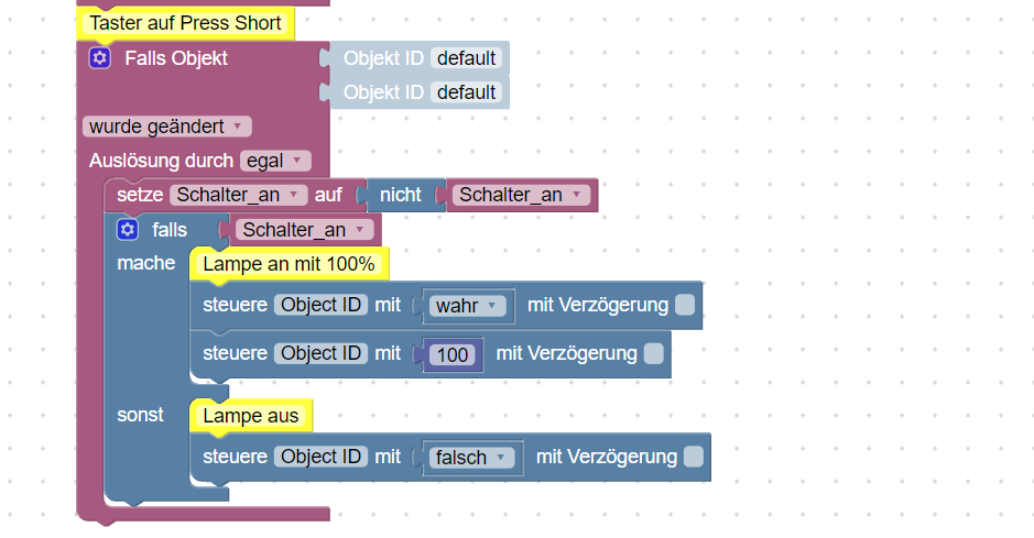

      • Armilar
        Armilar Most Active Forum Testing @Chrissel last edited by Armilar
        @chrissel

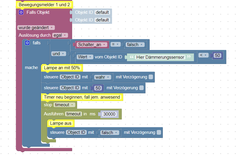

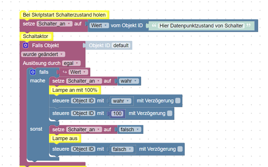

        Das sind ja mal ne Menge Komponenten für ne Lampe. Aber nun gut - ich würde es in etwa so machen (ObjektID's noch selbst einfügen):
        Zunächst mal den aktuellen Zustand des Schalters holen
          <variables>
            <variable id="!FOaYVU(Wv^Q7Hn[[b22">Schalter_an</variable>
          </variables>
          <block type="comment" id="%5#:n,n1s9(Eq!c5IQw=" x="-288" y="-62">
            <field name="COMMENT">Bei Skriptstart Schalterzustand holen</field>
              <block type="variables_set" id="HV:;E/c|k}l@RhdicG)p">
                <field name="VAR" id="!FOaYVU(Wv^Q7Hn[[b22">Schalter_an</field>
                  <block type="get_value_var" id="4Uk8aTCTdja~%SCq`2B3">
                    <value name="OID">
                      <shadow type="text" id="g}1elDNUp=daHW3g}}g4">
                        <field name="TEXT">Hier Datenpunktzustand von Schalter</field>
                  <block type="comment" id="!5ho6j?(]lDYZcDjj`*i">
                    <field name="COMMENT">Schaltaktor </field>
                      <block type="on_ext" id="05R]q!b;p@GX=]E@;St|">
                        <value name="OID0">
                          <shadow type="field_oid" id="rDRUQcoeTj*)/7($.()j">
                          <block type="controls_if" id="r/dzJgVQ5tyc8Diufqi1">
                              <block type="on_source" id="jFf,nD1{JK`nUo}tDlG~">
                              <block type="variables_set" id="zU5.*Wp.fNZ88(i*%hgC">
                                  <block type="logic_boolean" id="C~:RgN%csOCKA7B0#{+g">
                                  <block type="comment" id="E]|J$Zs|*V}tt;d3d])m">
                                    <field name="COMMENT">Lampe an mit 100%</field>
                                      <block type="control" id="#?wVwAFkDzYb^hTbEsjw">
                                          <block type="logic_boolean" id="{-Z%((97i8%fh+8XSRKB">
                                          <block type="control" id=",6I#:py5L8I.K]Kd*+3T">
                                              <block type="math_number" id=",uTQfphl42j8^NvY]!4D">
                                                <field name="NUM">100</field>
                            <statement name="ELSE">
                              <block type="variables_set" id=":e%3CmyxTPg7r%%T}KHz">
                                  <block type="logic_boolean" id="ZR#=N!OEHVd/,YMwRSg=">
                                  <block type="comment" id="k,Nd)b8!A/*P(NDxZd_p">
                                    <field name="COMMENT">Lampe aus</field>
                                      <block type="control" id="~H!m{=#GR4?T#z%k(!^y">
                                          <block type="logic_boolean" id="`_DY6/^(jb-b81U~0NQ(">
                          <block type="comment" id="Kj{oGI]b,CiFb*mg4YFW">
                            <field name="COMMENT">Bewegungsmelder 1 und 2</field>
                              <block type="on_ext" id="Y3|[nyNeB|}yNS6|D9.5">
                                <value name="OID0">
                                  <shadow type="field_oid" id="08(h|AdcD%84FUslZ2zM">
                                <value name="OID1">
                                  <shadow type="field_oid" id="u;Tj[-9WV639t|7n!HuC">
                                  <block type="controls_if" id="Zyu87a^(h-$s#|fCIwZf">
                                      <block type="logic_operation" id="IJi:|#89ZyY6wMLy@)2[" inline="false">
                                        <field name="OP">AND</field>
                                          <block type="logic_compare" id="b/@^db5p=-=E,TS;c0,s">
                                            <field name="OP">EQ</field>
                                              <block type="variables_get" id="/w-{6iQjI5(~ymD(vX![">
                                              <block type="logic_boolean" id="ll*!mYhNo`yV/ztXi8z`">
                                          <block type="logic_compare" id="212@crDX,_J={:S%oLEI">
                                            <field name="OP">LT</field>
                                              <block type="get_value_var" id="OUDt[wbhyh/JJ/*m[f-2">
                                                <value name="OID">
                                                  <shadow type="text" id="H0][x(*nstYC]06F}tu?">
                                                    <field name="TEXT">Hier Dämmerungssensor</field>
                                              <block type="math_number" id=":+$F=Zj!Gxu`Wx27H!Zb">
                                                <field name="NUM">50</field>
                                      <block type="comment" id="*~c?fHGWR4lJ72.=2_.l">
                                        <field name="COMMENT">Lampe an mit 50%</field>
                                          <block type="control" id="kux!iyrX^y4e,8z$8NNP">
                                              <block type="logic_boolean" id="eFtGH;.-~R#i-%~6jqA$">
                                              <block type="control" id="Ap:dJzM{=$IfJnqrc|5Z">
                                                  <block type="math_number" id="T`7;q4ibHMlr}#vo2OPo">
                                                  <block type="comment" id=";uNpY:jY/|iPP`a1,a{N">
                                                    <field name="COMMENT">Timer neu beginnen, fall jem. anwesend</field>
                                                      <block type="timeouts_cleartimeout" id="%c*y(rZ4hi-yKv%QD6~W">
                                                          <block type="timeouts_settimeout_variable" id="SfJ+)uf088/c+ZiC!Ql^">
                                                            <value name="DELAY_MS">
                                                              <shadow type="math_number" id="+O;[x_/T1k65U81Wia~Q">
                                                                <field name="NUM">30000</field>
                                                              <block type="comment" id="!3f*nfQEHb,LY6T;QBmj">
                                                                  <block type="control" id="5#EeMHu};WgxvUzQX=*p">
                                                                      <block type="logic_boolean" id="(c-o,M.;Nx+~F4=?hkV#">
                                  <block type="comment" id="9vhwgL56)siyu$-R~E4!">
                                    <field name="COMMENT">Taster auf Press Short</field>
                                      <block type="on_ext" id="KUG-wo_5svX{K=XHDH.#">
                                        <value name="OID0">
                                          <shadow type="field_oid" id="nPCv@nH_/8bFwI+9{@fO">
                                        <value name="OID1">
                                          <shadow type="field_oid" id="}DyUT@2dwRZWB@=h^)kY">
                                          <block type="variables_set" id="u1PU+kHg8phs[FTyS*-6">
                                              <block type="logic_negate" id="-,_1eBPjEC)2?x+kF`kB">
                                                <value name="BOOL">
                                                  <block type="variables_get" id="lFdVaar0_-O(6y`/kx5^">
                                              <block type="controls_if" id="Mv/Qsf=!u0l}ROQ8W3i.">
                                                  <block type="variables_get" id=",373yy78HXq=o1!Oe$2m">
                                                  <block type="comment" id="0H#xuT;}IA[!)Z9`2V~J">
                                                      <block type="control" id="j.RW(,@Mm)fMeup/ZXxM">
                                                          <block type="logic_boolean" id="?P)OAS,4#?L3=m[i6PL_">
                                                          <block type="control" id="H46Y]5P`14.h66Vn55Oz">
                                                              <block type="math_number" id="z]UpB*,4|`{@I5q,XLiP">
                                                  <block type="comment" id="WDCR_(?Q%d9b3e=@4Xs_">
                                                      <block type="control" id="_RXhx+bX#YBN:XoRO:#D">
                                                          <block type="logic_boolean" id="5lG|,kkoy(blOZjwY!gk">
        Code siehe Spoiler... Wäre auch ein Tipp für die Zukunft mal den Code mit in den POST zu legen e44ff12d-0946-4d09-90ff-1ed3554b77cd-image.png , da Bilderchen sich schlecht ausführen lassen... 😉

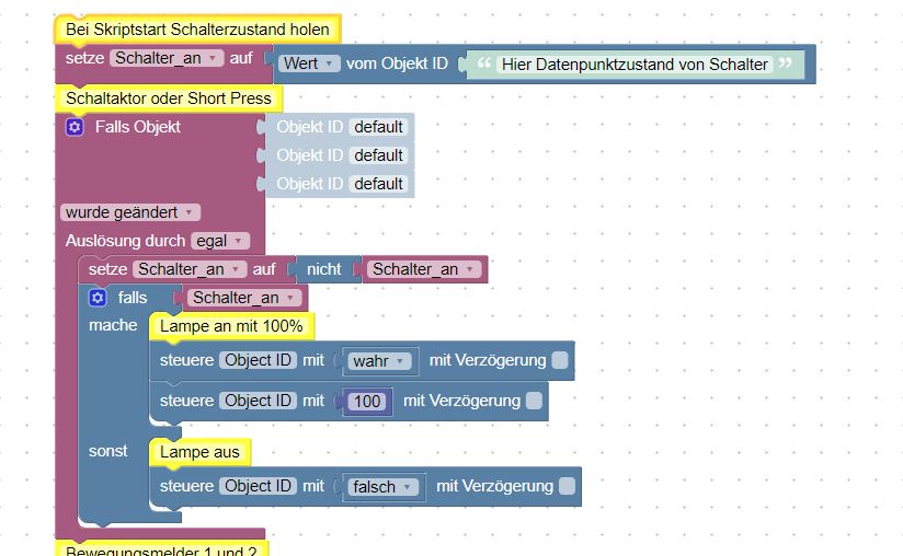

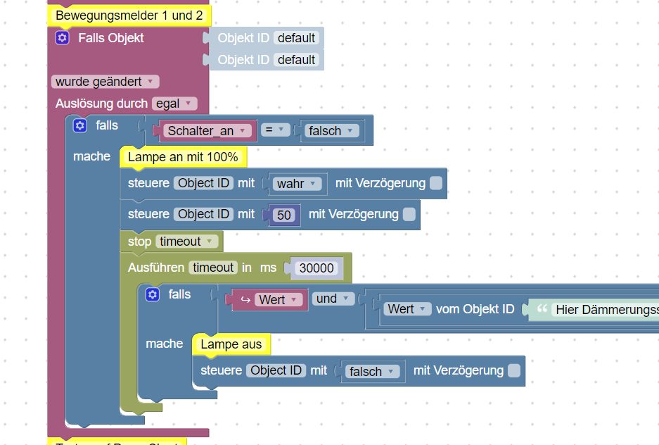

        • Armilar
          @chrissel

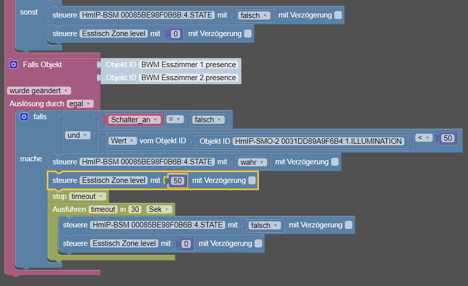

          2 Trigger sollten auch reichen, wenn du den Schaltaktor auch als Toggle nutzt. Dann geht der Schalter bei false nicht ins leere, wenn der Zustand durch die Short_Press bereits auf false ist.
          Im ersten Trigger wird auf jeden Schaltimpuls reagiert, egal ob vom einem der 2 HmIP-Taster oder vom "Schaltaktor für Markenschalter". Faktisch könnte hier auch noch ein Sprachassistent sein unwesen treiben. Fakt ist: Anschalten mit 100%Helligkeit oder aus.
          Im zweiten Trigger, wird, falls das Licht durch einen Schaltaktor ausgeschaltet wurde, bei jeder Bewegung für 30 Sekunden (fraglich ob die Bewegungsmelder in 30 Sekunden erneut feuern können) das Licht bei Helligkeit 50% angeschaltet. Falls keine Bewegung mehr registriert wird --> dann aus.
          Stellt sich allerdings die Frage, ob der Dämmerungssensor im gleichen Raum ist. In diesem Fall würde der Wert wahrscheinlich nicht mehr unter 50 (Lux oder was auch immer) sein und das Licht, nachdem der Timer abgelaufen ist, nicht erneut anschalten.
          Der Dämmerungssensor macht aus meiner Sicht auch nur Sinn für die dauerhaften kalten und dunklen Tage... Ansonsten kannst du besser mit der Annahme arbeiten, dass ab einem gewissen Sonnenstand in Relation zum Horizont (+- Offset), die gleiche Situation (Nennen wir sie mal Dämmerung 😉 ) erreicht wird. Das lässt sich prima berechnen (oder ist bereits in Astro-Funktionen enthalten) und kostet auch noch weniger als ein HmIP-Dämmerungssensor.
          Ein weiterer Gedanke könnte "ein" zentraler Outdoor-Helligkeitssensor sein, der keinen direkten Kontakt zu künstlichen Lichtquellen (Straßenlaternen oder anderen Outdoor-Lampen) hat. Damit würde auch bei hoher Bewölkung, eine Korrelation zur Innenbeleuchtung (je Raum) möglich sein.
                                          <value name="OID0">
                                          <value name="OID1">
                                                  <value name="BOOL">
          Das dürfte eigentlich schon alles sein.

                Habe die Schaltung soweit fertiggestellt. Leider funktioniert diese irgendwie nicht so richtig. Ich betrete den Raum, Licht geht an i.O., nach 30 Sek leider auch wieder aus obwohl eine erneute Bewegung stattfindet. Ich bewege mich weiter im Raum leider keine Reaktion und auf einmal geht die Lampe wieder an und dann nach ca. 20 Sek wieder aus. Wenn ich den Raum betrete geht das Licht an und wenn ich dann den Schalter betätige, geht die Lampe aus und fängt dann willkürlich an zu blinken.
                  <variables>
                    <variable id="R8XY_=dk_G6-)1S:=;EB">Schalter_an</variable>
                  </variables>
                  <block type="variables_set" id="}CItR,h-o^cddY32vu^5" x="-962" y="-562">
                    <field name="VAR" id="R8XY_=dk_G6-)1S:=;EB">Schalter_an</field>
                      <block type="get_value_var" id="0q6t?M5`Fikei=DZlhh.">
                        <value name="OID">
                          <shadow type="text" id="?.8o;mOO^kQNr#1}@]JM">
                            <field name="TEXT"></field>
                          <block type="field_oid" id="-^w]~qRX}9(3~@URdZ2G">
                            <field name="oid">hm-rpc.1.00085BE98F0B6B.4.STATE</field>
                      <block type="on_ext" id="c7Gs~,7*5`nU:tgPpD1C">
                        <value name="OID0">
                          <shadow type="field_oid" id="9F=1(uB*uwuXi5KB*$M7">
                          <block type="variables_set" id="NA-DRD]+w3loXX%yr=8{">
                              <block type="logic_negate" id="0IQ$4]^glz]n7ZvSG%)7">
                                <value name="BOOL">
                                  <block type="variables_get" id="*7+!g,~o2]_V29LvHxsR">
                              <block type="controls_if" id="$|2iFM}3R.O-|dHgEs).">
                                  <block type="variables_get" id="zJs8@_pAJL:OY$9C)Siu">
                                  <block type="control" id="ejv^DGVv2yXQ=`MIV+R[">
                                    <field name="OID">hm-rpc.1.00085BE98F0B6B.4.STATE</field>
                                      <block type="logic_boolean" id="6tY4H}u:syM`e46:9|2n">
                                      <block type="control" id="p/e8O-y#,YLe,Zh?)}6w">
                                        <field name="OID">hue.1.Esstisch_Zone.level</field>
                                          <block type="math_number" id="9lUnH,vwW:,oC|])RO1J">
                                  <block type="control" id="~E(QOxBZHBonTF-c$,BG">
                                      <block type="logic_boolean" id="AU,,(tfUYR1[[u$cUeu!">
                          <block type="on_ext" id="{TRn~M)~m`2NiLo?Vh(=">
                            <value name="OID0">
                              <shadow type="field_oid" id="}A|NB2FWvKg+_w*x/;$]">
                                <field name="oid">hue.0.BWM_Esszimmer_1.presence</field>
                            <value name="OID1">
                              <shadow type="field_oid" id="Y^t!0Zi^(KqJ`qS3:^|A">
                                <field name="oid">hue.0.BWM_Esszimmer_2.presence</field>
                              <block type="controls_if" id="tpX(rch{||1_(57j,#S,">
                                  <block type="logic_operation" id="1D:`9XxVK^Y_TtYZnPCs" inline="false">
                                      <block type="logic_compare" id="l,*{NQVI3S(_cUAL|ryR">
                                          <block type="variables_get" id="HXPD6fA#yb]S9^EX..2E">
                                          <block type="logic_boolean" id="`VyjOsk67)AIff0w)A$6">
                                      <block type="logic_compare" id="*hL92__WJVU[PHAcUe}n">
                                          <block type="get_value_var" id="=0KlD14_@F%;sLJ$_$L;">
                                            <value name="OID">
                                              <shadow type="text" id="k0u}J.;zQlEUtWkC#gB8">
                                              <block type="field_oid" id="OXLFC%D@pUpxy.$.VF3z">
                                                <field name="oid">hm-rpc.1.0031DD89A9F6B4.1.ILLUMINATION</field>
                                          <block type="math_number" id="?o%^VARl/wOq=$4MVRdz">
                                  <block type="control" id="(3k-^%_7_@d-CYk$!gcp">
                                      <block type="logic_boolean" id="u2|_@DTRHxNC{HIYO6-c">
                                      <block type="control" id="hLpBAr^.e0Re4B_uuUQX">
                                          <block type="math_number" id="7LBj=0Dp92aP+F-/yNjF">
                                          <block type="timeouts_cleartimeout" id="w5g~`hSS.X/CKhm`N,z`">
                                              <block type="timeouts_settimeout" id=";_(;ov3s*%^G3}OG8%a:">
                                                <field name="DELAY">30</field>
                                                  <block type="control" id="imjPn!$@UuwI[2ltY;w$">
                                                      <block type="logic_boolean" id="tYb)8MV+3vTllq),#7A{">
                • Armilar
                  Armilar Most Active Forum Testing last edited by Armilar
                  @chrissel
                  Das Blockly (Code) ist ein wenig kurz. Aber ich versuche es mal so. Es sind Fehler in der Zuordnung deiner Datenpunkte.
                  Zunächst einmal sollte beim Schalter in dem ersten "falls - mache" und im "sonst" nicht der Schalter rein, sondern die Lampe. Vermute mal Esstisch_Zone.on (oder ähnlich - falls genauer, benötige ich die Datenpunkte aus Schalter und Lampe)
                  Esstisch_Zone.level = 0 muss nicht gesetzt werden. (aus ist aus)
                  Das gleiche im 2. Trigger. Da hat nur die Lampe etwas zu suchen. Nicht der Schalter
                  Also 4 x Schalter gegen Esszimmer_Zone.on austauschen. Die obersten beiden Zeilen mit dem Schalter (Variable und erster Trigger) sind korrekt.
                  Wo sind die Taster mit dem Short_Press im oberen Trigger?
                  • C
                    Chrissel @Armilar last edited by Chrissel
                    @armilar

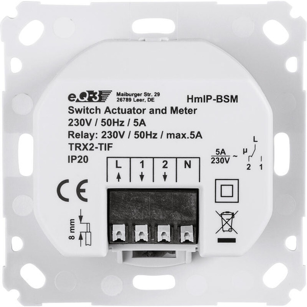

                    Die Taster habe ich durch den Schaltaktor ersetzt. Dieser ist über die RaspberryMatic mit Direktverknüpfungen von den Tastern verknüpft.
                    Jetzt verstehe ich auch meinen Gedankenfehler. Über den Aktor schalte ich den Strom von der Lampe weg und somit gibt es keine Rückmeldung von der Lampe.
                    Gibt es keine Möglichkeit das die Lampe nicht am Dauerstrom hängt?
                    Armilar 3 Replies Last reply Reply Quote 0
                    • Armilar
                      @chrissel
                      Ich nahm an, dass die Lampe bereits im Dauerstrom hängt. Das kann natürlich sonst nicht funktionieren, wenn der Schalter der Lampe die Spannung nimmt...
                      Prinzipiell ja (Elektrik Erfahrung???)
                      Also Schaltaktor ohne Lampe (d.h. nur L1 und N) und Lampe (hängt jetzt wahrscheinlich im L1 out) vom Schaltaktor trennen (abnehmen) und ebenfalls direkt mit L1 verbinden.
                      • Armilar
                        @chrissel
                        Oder den Schalter mit der Lampe einschalten und eingeschaltet (Tesa drauf 😉 ) lassen.
                        Bei Shelly und Tasmota kannst du die auch softwareseitig auf Dauerstrom setzten. Bei HmIP weiß ich das nicht...
                        Du hast ja noch die beiden Taster
                        Wäre dann das:
                          <variables>
                          </variables>
                          <block type="comment" id="%5#:n,n1s9(Eq!c5IQw=" x="-211" y="-215">
                                    <value name="OID">
                                      <block type="text" id="-hF)-,iT1uI.H0JTb$fg" disabled="true">
                                        <field name="TEXT">*** HIER DER ERSTE SHORT_PRESS ***</field>
                                    <field name="COMMENT">Schaltaktor oder Short Press</field>
                                        <value name="OID0">
                                          <block type="text" id="[Yc@Z4z)jH`(k1,$UF~s" disabled="true">
                                                <value name="BOOL">
                                                      <block type="control_ex" id="!,zPo7oqw@=Yq=8tf*`C" inline="true">
                                                        <value name="OID">
                                                          <shadow type="field_oid" id="nYPb?D_aX0Ru,L_Qk9;g">
                                                            <field name="oid">Object ID</field>
                                                          <block type="text" id="0m,GFH@x5VU!2},r{%$3">
                                                            <field name="TEXT">hue.1.Esstisch_Zone.on</field>
                                                          <shadow type="logic_boolean" id="QPs5Od2cP/GentlSIBn4">
                                                          <shadow type="math_number" id="l]-l%{8~c?VrX8%8dn5u">
                                                            <field name="NUM">0</field>
                                                          <block type="control_ex" id="-3FDTTfrtNuTBM:b)0tQ" inline="true">
                                                            <value name="OID">
                                                              <shadow type="field_oid">
                                                              <block type="text" id="]=N+01,rYZY#ISEKLeIK">
                                                                <field name="TEXT">hue.1.Esstisch_Zone.level</field>
                                                              <shadow type="logic_boolean" id="|l*NV|IUDkxJk^Kf?2c$">
                                                              <block type="math_number" id="%Ux(iAs%GEdGc}eo2H1X">
                                                              <shadow type="math_number" id="@}+sdKgUOJe3`~:%6lLO">
                                                      <block type="control_ex" id="H$]$`01WG|42K?}H!;2f" inline="true">
                                                        <value name="OID">
                                                          <block type="text" id="hifT$(dgt5*e0K,n8BGg">
                                                          <shadow type="logic_boolean">
                                                          <block type="logic_boolean" id="q30XD=r162}M~h49=qVr">
                                                          <shadow type="math_number" id="1Q94JJc]dVAHFwo7bV8y">
                                                <value name="OID0">
                                                  <block type="text" id="cJ8|k5LU)P)I}9}^XdX`">
                                                    <field name="TEXT">hue.0.BWM_Esszimmer_1.presence</field>
                                                <value name="OID1">
                                                  <block type="text" id="^$v_tQbfJ$-W6[U2Ej;C">
                                                    <field name="TEXT">hue.0.BWM_Esszimmer_2.presence</field>
                                                                <value name="OID">
                                                                  <block type="text" id="4glO$AXZ9lNjpX1U%G+%">
                                                                    <field name="TEXT">hm-rpc.1.0031DD89A9F6B4.1.ILLUMINATION</field>
                                                          <block type="control_ex" id="R(0@q%:m/mo+1LMT#cwq" inline="true">
                                                            <value name="OID">
                                                              <block type="text" id=",^SZp_Oq=76YFqMqtRB^">
                                                              <block type="logic_boolean" id="y.h@O4!=W.8`UH?Z0[{`">
                                                              <shadow type="math_number" id="BouMt=#pp*fzNhcgw?Ov">
                                                              <block type="control_ex" id="Y`g(MO%ZC{DIX1h{YsW+" inline="true">
                                                                <value name="OID">
                                                                  <block type="text" id="i0vPCWU@BSqhvh99Z=XH">
                                                                  <block type="math_number" id="@X?^5#YQ;Y2r$P)dBz;n">
                                                                  <shadow type="math_number" id="dKAg[.SIwU|3JA6Nl^?(">
                                                                                  <block type="control_ex" id="N|rdNiXlIm!$%or:)/_}" inline="true">
                                                                                    <value name="OID">
                                                                                      <block type="text" id="!:FB`+|E#?;ue]hqX3CU">

                          @chrissel
                          Ich gehe davon aus, das es ein Elektriker macht.
                          Wenn das dein Aktor ist, dann steckt wahrscheinlich in 1 oder 2 deine Esszimmerlampe. Die muss mit (L1 der ja schon in L steckt) ebenfalls in L
                          An N änderst du nichts
                          Dann hängt der Aktor an "Dauerstrom" und die Lampe ebenfalls. Die Schaltung ist danach natürlich ausschließlich logisch, d.h. wenn du den Schalter betätigst, steuerst du ausschließlich über ioBroker die Lampe.
                          • C
                            @armilar
                            Habe jetzt in der Raspberry Ausgang 2 (L1) auf Dauerstrom gesetzt und jetzt funktioniert die Schaltung. Leider ist somit der Messwertkanal 7 (Spannung, Strom, Leistung etc.) ohne Funktion.
                              <variables>
                              </variables>
                                    <value name="OID">
                                        <field name="oid">hm-rpc.1.00085BE98F0B6B.5.STATE</field>
                                    <value name="OID0">
                                            <value name="BOOL">
                                                <field name="OID">hue.1.Esstisch_Zone.on</field>
                                        <value name="OID0">
                                        <value name="OID1">
                                                        <value name="OID">
                            • Armilar
                              @chrissel
                              Klar, der ist ja nicht mehr in der Messleitung.
                              Evtl. findest du Infos, ob es bei HmIP eine ähnliche Funktion gibt wie bei Tasmota die "PowerOnState" https://tasmota.github.io/docs/PowerOnState/ mit Parameter 4 = turn relay(s) ON and disable further relay control
                              bzw. eine Entkoppelung der Relays vom Schalter (bei Power = On)
                              Zu den HmIP-Schaltaktoren kann ich das nicht beantworten, da ich keine habe...
                              • C
                                @armilar
                                Erstmal vielen Dank für die Hilfe.
                                Mein Gedanke war, dass die Philips Hue Lampen nicht die ganze Zeit im Standby laufen. Erst wenn der Aktor den Strom einschaltet.
                                Die Funktion ist mir bei HmIP noch nicht bekannt, werde gleich mal die CCU3 durchsuchen.
                                • Armilar
                                  @chrissel
                                  Das eigentliche Problem ist der Helligkeitsunterschied. Wenn die Lampe stromlos war, muss sie sich zunächst über den Hub widerverbinden und "wirklich Online" sein, damit sie über den ioBroker und den anderen Komponenten (BWM) geschaltet werden kann.
                                  Ansonsten könnten auch die Taster und BWM den Schaltaktor bedienen. Und erst wenn der wirklich die Lampe angeschaltet hat, mit etlicher Verzögerung die Helligkeit steuern. So ein bisschen durch Brust geschossene Lösung mit Kompromissen.
                                  Alternativ kannst du auch die Spannung bei Level 50 und 100 messen und die über einen separaten Datenpunkt über die Zeit in der die Lampe je Level an ist zuordnen.
                                  Viel Erfolg bei der Lösungssuche mit dem Aktor...
                                  • Armilar
                                    Armilar Most Active Forum Testing @Armilar last edited by
                                    @armilar
                                    Vielleicht hilft dir das? Ob der Messaktor aber dann funktioniert ist aber nach wie vor fraglich! Ausprobieren...
                                    https://de.elv.com/forum/taster-und-relais-getrennt-nutzbar-17286
                                    886
                                    16
