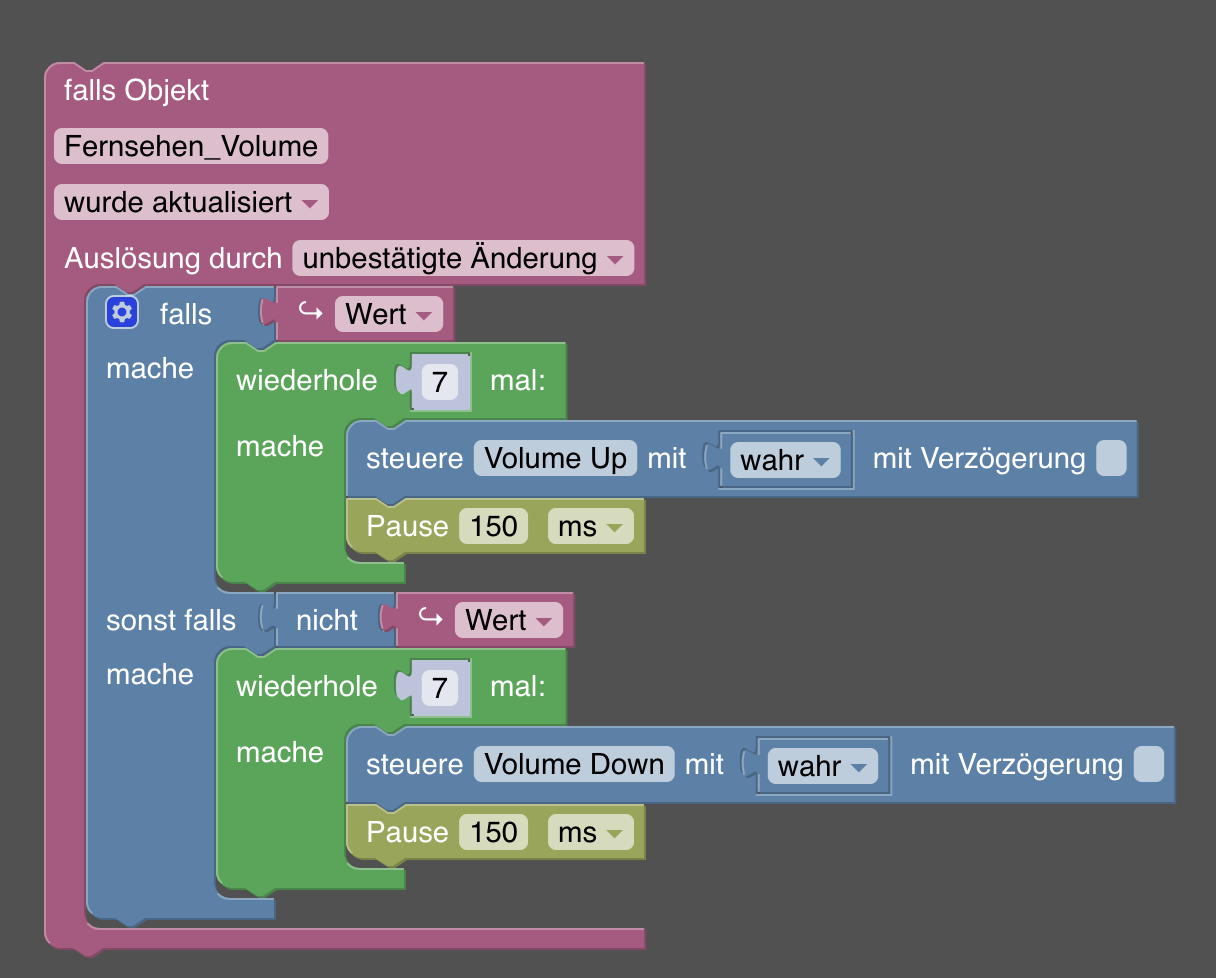

        Hier noch ein Beispiel wie es aussehen könnte:
          michael_4358 @Cinimod last edited by
          @Cinimod
          ich habe den datenpunkt als undefinierten typen hinzugefügt. jetzt kann ich den direkt ansprechen klappt wunderbar
