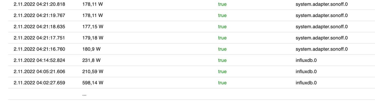

      Ich versuche gerade einen Alias Datenpunkt in einer InfluxDB mitzuschreiben.
      Leider macht er das nur einmal, wenn ich die InfluxDB im Adapter für den Adapter aktiviere oder dort an den Einstellungen etwas ändere.
      Wenn ich mir die Daten in dem Adapter anschauen will sehe ich Folgendes
      Als Source steht da dann "system.adapter.sonoff.0" und nicht influxdb.0.

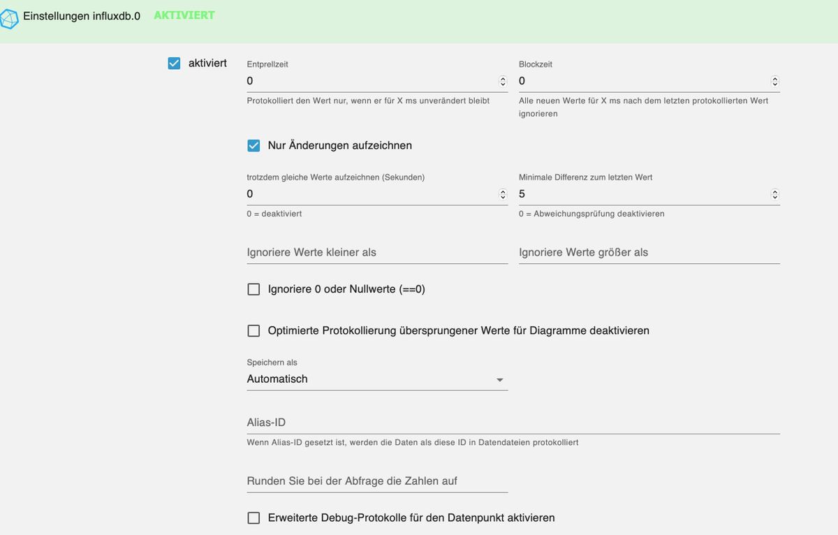

      Das ist meine Adapter Konfiguration für den Datenpunkt
