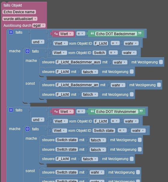

      ich nutze in einigen Scripten den History Eintrag "Echo Device Name" im Alexa Adapter um herauszufinden zu welchem Echon gesprochen wurde um diverse Funktionen im entsprechendem Raum auszulösen. "Licht" ist nur ein Beispiel, in anderen Scripten weise ich eine erstellte Antwort dem Echo Gerät zu von dem die Anfrage gekommen ist.
      Nun wurde der Aktualisierungsintervall höher gesetzt bzw. Amazon blockt User welche zu oft abfragen (so habe ich das verstanden).
      Wie kann ich jetzt dennoch gezielt den DP "Echo Device Name" in den entsprechenden Scripten aktualisieren oder anders herausfinden von welchem Echo die Anfrage kam ohne Gefahr zu laufen geblockt zu werden?

              Rein zum Verständnis: Hast Du mit diesem DP ein Problem dass der nicht aktualisiert wird?
              Ja.
              Unter History wird nach dem Ansprechen von den Echos der DP "name" für EchoDeviceName erst nach längerer Wartezeit aktualisiert.
              Der Umstand verhindert eine gezielte Ausgabe an den Echo von dem die Anfrage kam.

                Habe gerade meinen eigenen Vorschlag getestet 😊 ... geht tadellos. Natürlich kann man auch andere Geräte mit dem Raum verknüpfen, wenn man abgesehen vom "Licht" andere Geräte hat die in mehreren Räumen vorkommen.
                Ich glaube das wäre ein Lösung wenn es mir "nur" um das Ansteuern von diversen Funktionen geht.
                Aber ich zweifel daran das ich gezielte Antworten an den Echo senden kann von dem ich eine Anfrage an den IOB gestellt habe.
                Hierzu benötige ich den Device Name, erstelle die Antwort und gebe diese über den zuvor ausgelesenen und gespeicherten DeviceName wieder aus.
