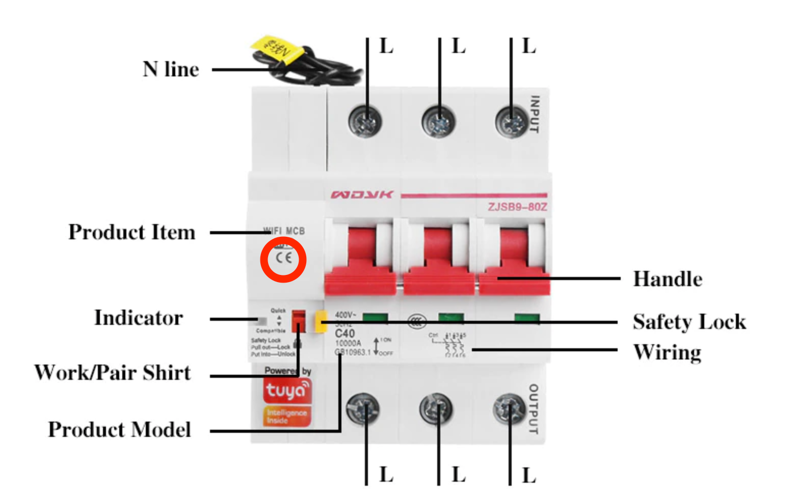

          strudeldimele @Homoran last edited by
            Homoran Global Moderator Administrators @strudeldimele last edited by
            @strudeldimele sagte in Rechtslage zu smarten China Schutzschaltern:
            ok, sieht sogar nach dem echten CE Zeichen aus. nich nach dem gefälschten.
            ob das jetzt rechtens aufgedruckt wurde kann ich nicht beurteilen.
            Aber warum hat ein Leitungsschutzschalter eine Smart-Funktion?
            Automatisch wieder einschalten, ohne dass die Ursache behoben wurde, oder während der Elektriker gerade eine Lampe wechselt?
            klingt für mein Verständnis der deutschen Bürokratie nicht gerade zulässig.

                Nordischerjung @Homoran last edited by Nordischerjung
                @homoran sagte in Rechtslage zu smarten China Schutzschaltern:
                Strom, Spannung und Leistungsüberwachung, wie eine Smarte Steckdose
                Das wird doch bitte nicht so funktionieren, Man kann die Sicherung bestimmt per App ausschalten, aber nicht "mechanisch" wie es im Kurzschlußfall wäre. Und dann am Besten noch "mechanisch" per App wieder zu schalten, das hoffe ich mal, dass das nicht so ist.

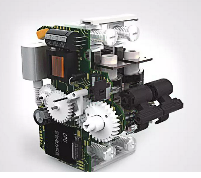

                @Edit Oh oh, wenn ich dieses Bild sehe

                      Mich wundert die Vergabe (??) des CE Zeichens
                      F da_Woody 2 Replies Last reply Reply Quote 0
                        falkomfs @Homoran last edited by
                        Naja, da man diese auch als Aufkleber bei großen A kaufen kann wird es wohl weniger "Vergabe" sein.
