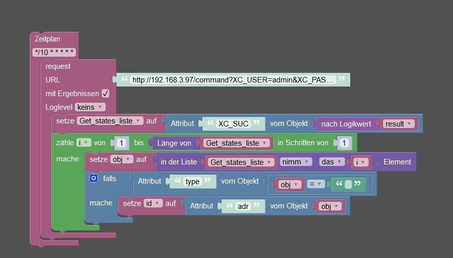

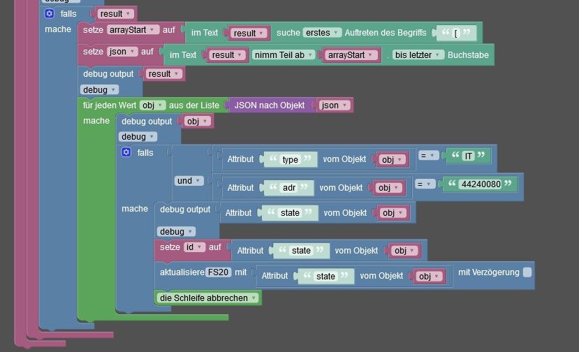

        • ingranu
          ingranu @Homoran last edited by

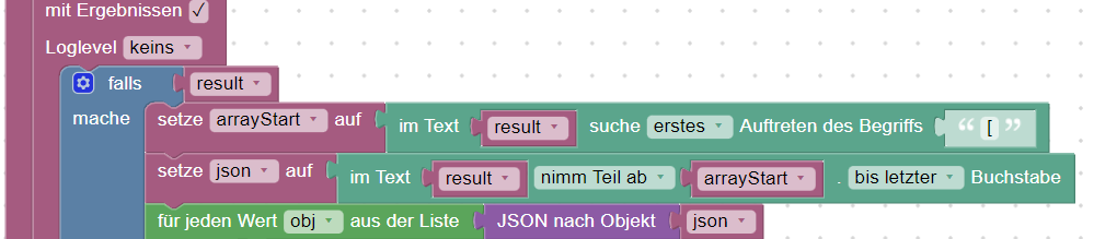

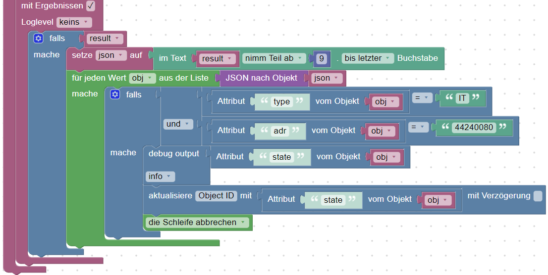

          @homoran sorry vergessen.
          Hab das bissle was gebastelt aber komme garned weiter..

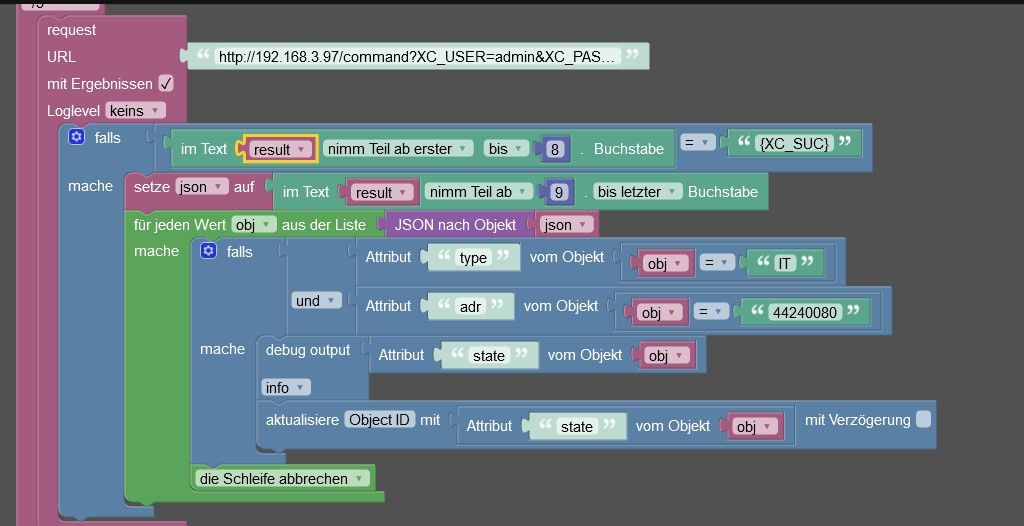

            Homoran Global Moderator Administrators @ingranu last edited by Homoran
            @ingranu sagte in Daten aus URL in blocky:
            willst du wirklich jede Sekunde im 10 Sekundentakt Triggern?
            was kommt denn als result?
            im debug block ansehen!
            musst du nicht vorher das array in Elemente zerlegen, damit eine Liste draus wird?
            ingranu 1 Reply Last reply Reply Quote 0

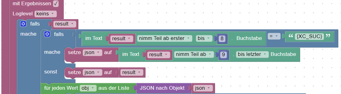

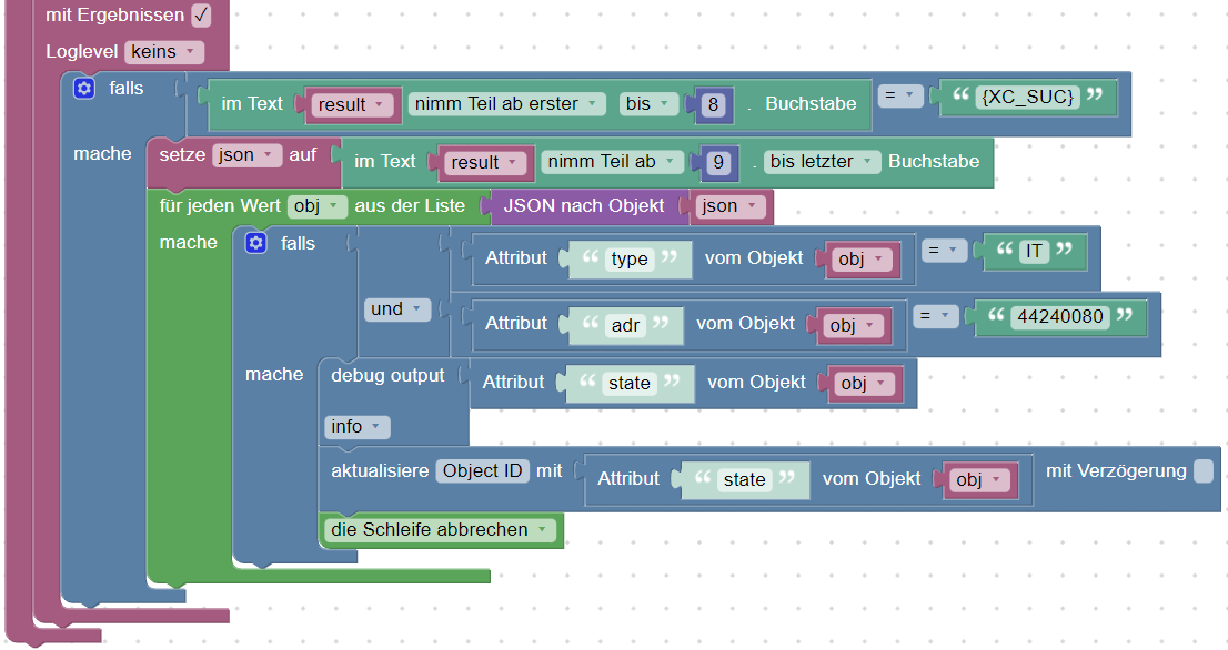

              paul53 @ingranu last edited by
              @ingranu sagte: {XC_SUC}
              Ist dieser Teil vor dem Array konstant? Wenn ja, sollte es so funktionieren:
              • ingranu
                @homoran Nein der Trigger kann ich dann anpassen, mir gehts in erster Linie nur darum den Status auslesen zu können bevor ich die Automation mache.
                Debug :
                13:05:37.335	info	javascript.0 (4987) Start javascript script.js.common.Mediola_states1
                13:05:37.343	info	javascript.0 (4987) script.js.common.Mediola_states1: registered 0 subscriptions, 1 schedule, 0 messages, 0 logs and 0 file subscriptions
                13:05:40.058	error	javascript.0 (4987) script.js.common.Mediola_states1: TypeError: Cannot read property 'length' of undefined
                13:05:40.061	error	javascript.0 (4987) at script.js.common.Mediola_states1:8:34

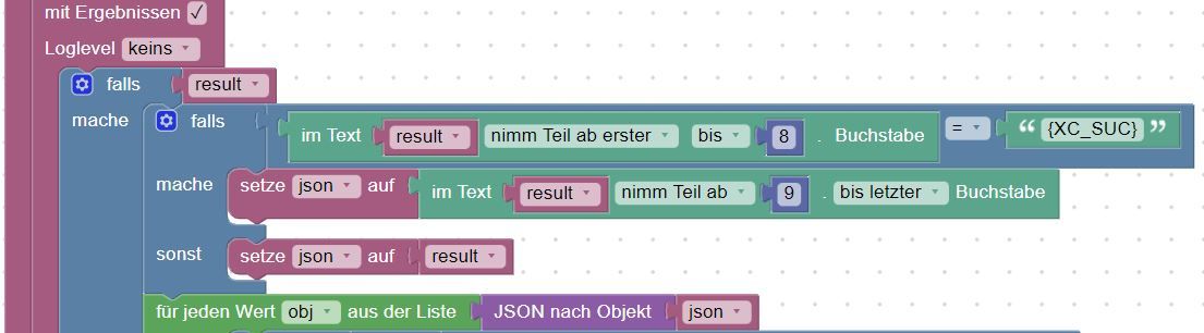

                    paul53 @ingranu last edited by paul53
                    @ingranu sagte: Cannot read property 'slice' of undefined
                    Kann es sein, dass in result nicht immer etwas geliefert wird? Dann frage result ab:
                    oder prüfe den Anfang:

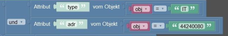

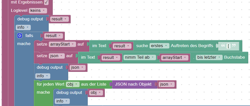

                        @ingranu sagte: einfach nix..
                        Bau Debug-Ausgaben ein, um zu sehen, was passiert.
                        Weise bei "aktualisiere" noch einen Datenpunkt zu.
                        EDIT: Der Schleifenabbruch erfolgt an der falschen Stelle: Die Schleife wird sofort abgebrochen und nicht erst bei erfüllter Bedingung.
                        ingranu 2 Replies Last reply Reply Quote 0
                          @ingranu sagte: Ausgabe kommt bei Abruf der URL aber immer
                          Wenn ich es mit dem oben angegeben String in result teste, erhalte ich das erwartete Ergebnis:
                          Schleifenabbruch korrigieren!!

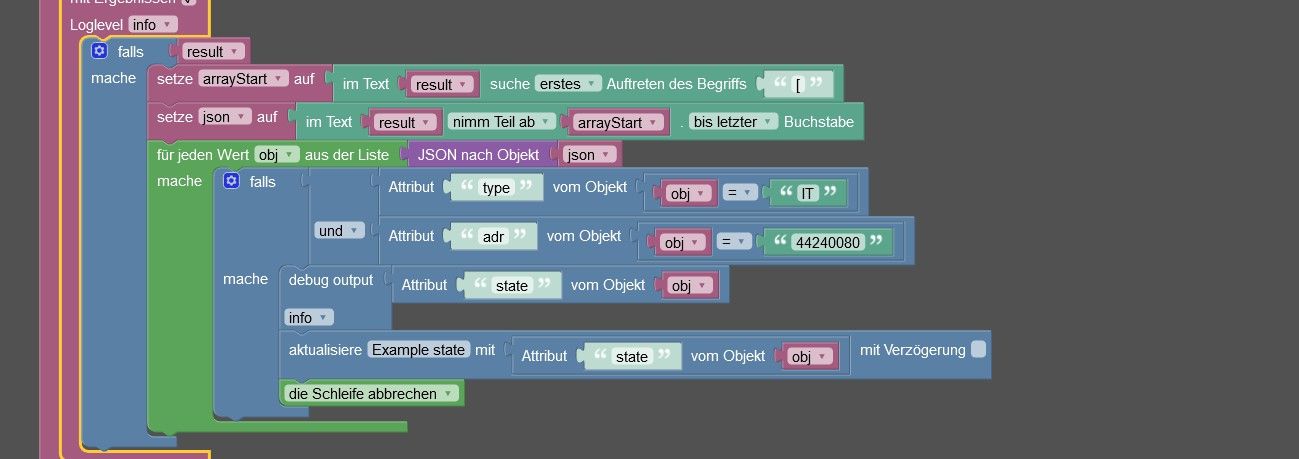

                                @ingranu sagte: Da tuuuut sich jetzt was
                                Den Schleifenabbruch hast du korrigiert?

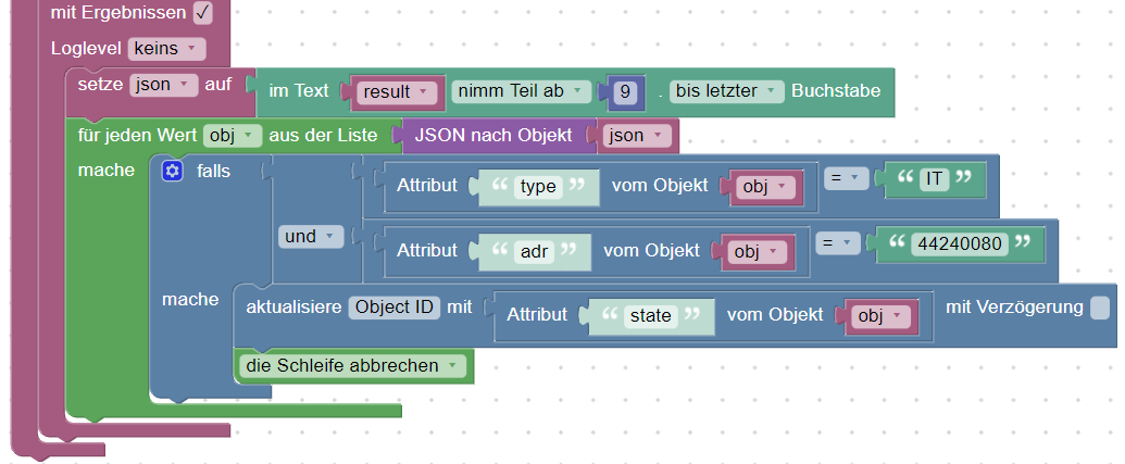

                                • ingranu
                                  ingranu @paul53 last edited by
                                  Ja die Schleife habe ich korrigiert, die Ausgabe erfolgt jetzt wie folgt, also alle Geräte:
                                  javascript.0 (4987) script.js.common.Mediola_states4: [{"type":"FS20","adr":"443525","state":"00:A7"},{"type":"FS20","adr":"2b063b","state":"FF:FF"},{"type":"EVENT","adr":"02","state":"1"},{"type":"FS20","adr":"8d3700","state":"FF:FF"},{"type":"FS20","adr":"aaf900","state":"FF:FF"},{"type":"FS20","adr":"20d600","state":"FF:FF"},{"type":"EVENT","adr":"03","state":"1"},{"type":"FS20","adr":"903702","state":"FF:FF"},{"type":"FS20","adr":"1c291e","state":"FF:FF"},{"type":"FS20","adr":"8d3702","state":"FF:FF"},{"type":"FS20","adr":"0b3212","state":"FF:FF"},{"type":"FS20","adr":"ffffa9","state":"FF:FF"},{"type":"FS20","adr":"015301","state":"FF:FF"},{"type":"FS20","adr":"231a42","state":"FF:FF"},{"type":"ELRO","adr":"123409","state":"FF:FF"},{"type":"FS20","adr":"ffff01","state":"FF:FF"},{"type":"IT","adr":"aa3c0080","state":"FF:FF"},{"type":"FS20","adr":"271b20","state":"FF:FF"},{"type":"FS20","adr":"800001","state":"FF:FF"},{"type":"ELRO","adr":"000550","state":"00:13"},{"type":"IT","adr":"518b1180","state":"06:13"},{"type":"IT","adr":"010","state":"FF:FF"},{"type":"ELRO","adr":"100550","state":"00:FF"},{"type":"IT","adr":"1db90080","state":"FF:FF"},{"type":"IT","adr":"b3930080","state":"FF:FF"},{"type":"IT","adr":"2e340080","state":"06:A7"},{"type":"IT","adr":"a5430080","state":"FF:FF"},{"type":"IT","adr":"7f450080","state":"FF:FF"},{"type":"IT","adr":"44240080","state":"06:13"},{"type":"FS20","adr":"1a0132","state":"FF:FF"},{"type":"IT","adr":"25ca0080","state":"06:FF"},{"type":"EVENT","adr":"01","state":"0"},{"type":"IT","adr":"60b5a280","state":"FF:FF"},{"type":"IT","adr":"518b1181","state":"06:7B"},{"type":"IT","adr":"6616a881","state":"FF:FF"},{"type":"IT","adr":"60b5a282","state":"06:55"},{"type":"IT","adr":"00","state":"FF:FF"},{"type":"IT","adr":"44205800","state":"FF:FF"},{"type":"IT","adr":"a1234561","state":"FF:FF"},{"type":"IT","adr":"af760080","state":"06:13"},{"type":"IT","adr":"13b80080","state":"FF:FF"},{"type":"IT","adr":"6616a880","state":"06:A7"}]
                                  Aber wie kann ich jetzt da ne Automation mache, respektive kann ich den Wert welche in benötige irgendwo als Variable eintragen lassen?

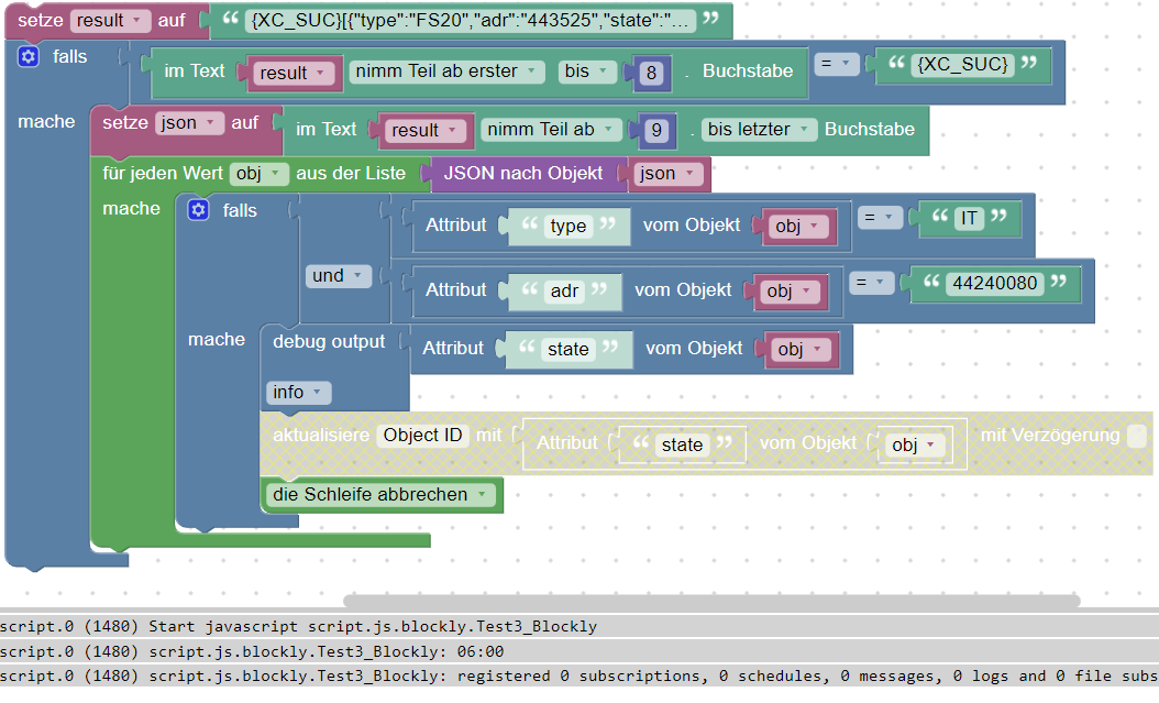

                                    @ingranu

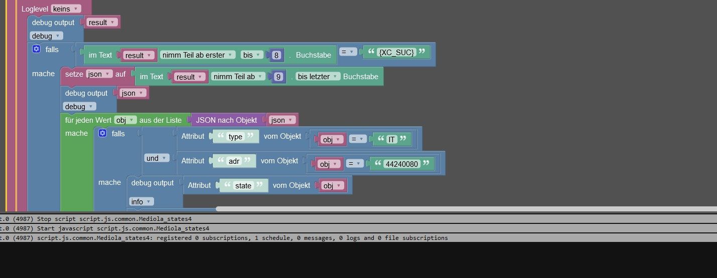

                                    Da muss noch eine Log-Ausgabe hinterher kommen:

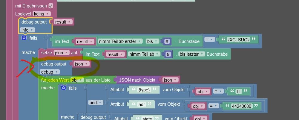

                                    06:13
                                    Deaktiviere mal den "Debug output json", denn offenbar kommt das JSON rein.
                                    Der Block "aktualisiere" schreibt den Wert in einen unter "0_userdata.0" selbst erstellten Datenpunkt vom Typ "string".

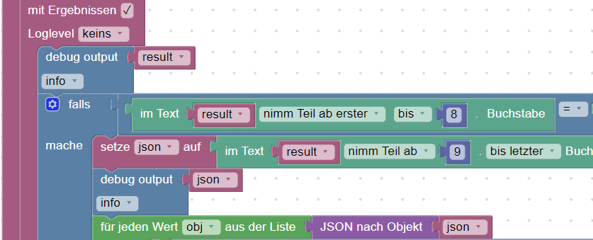

                                    • ingranu

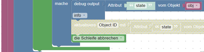

                                      @paul53 Welchen Debug meinst du? Diesen hier?

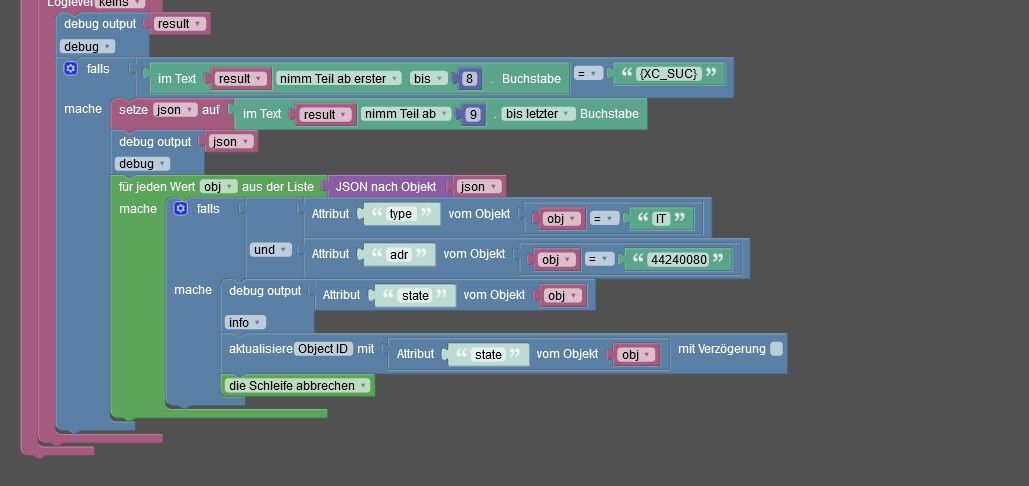

                                        @ingranu sagte: Welchen Debug meinst du? Diesen hier?
                                        Ja, und den ganz oben (debug output result). Dann bleibt nur noch der Debug-Block für das ausgefilterte "state".

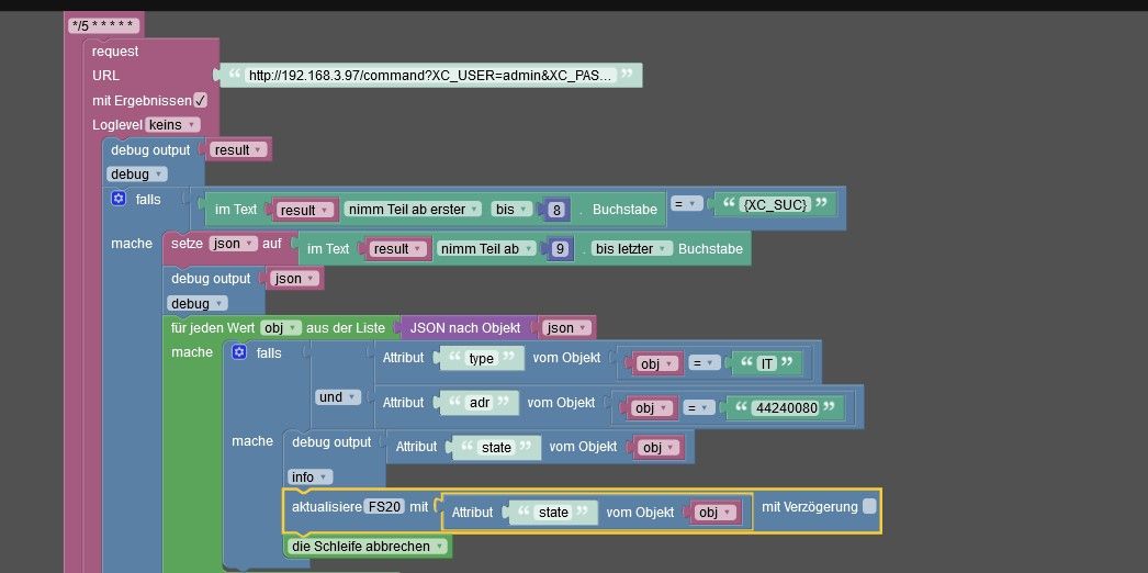

                                        • ingranu
                                          @paul53 Sieht nur wie folgt aus:
                                          unten keine Info Ausgabe mehr
                                            @ingranu sagte: unten keine Info Ausgabe mehr
                                            Wo befindet sich jetzt der Block "die Schleife abbrechen"?
