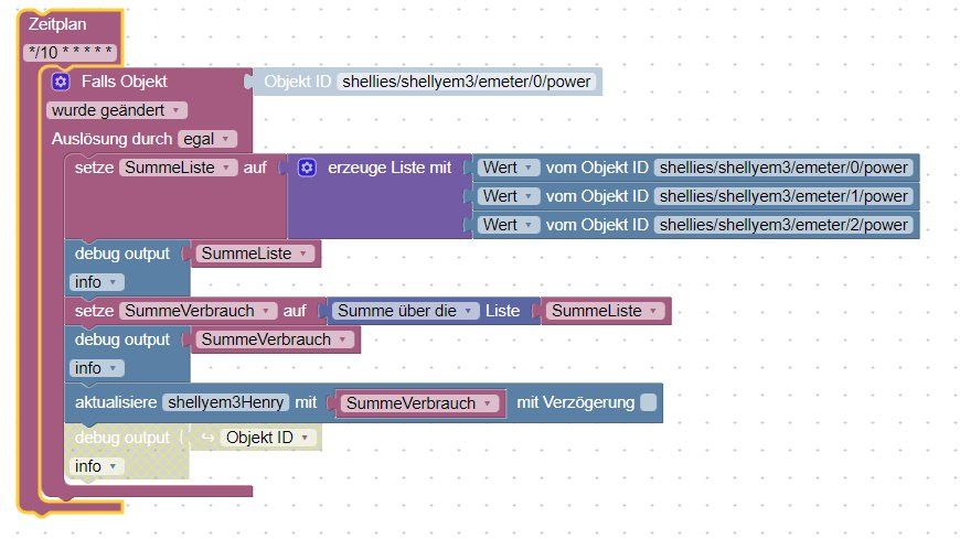

      Wollte alle 10s drei Werte addieren und in einen Datenpunkt schreiben, der Cron wird aber komplett ignoriert irgendwie, so das mein Raspi in die Knie geht. Hat vielleicht einer einen Tip, was an meinen Blockly verkehrt ist.

        Homoran Global Moderator Administrators @picky last edited by
        @picky niemals Trigger in Trigger!
        dein "Falls" musst du gegen einen Logikblock tauschen

          liv-in-sky @picky last edited by
          @picky etwas verwirrend
          was genau willst du - alle 10s die werte wenn ...0.power ist was : true oder false - oder ist das überhaupt wichtig?
          der cron trigger arbeitet schon - nur das der innere triggger nicht zum exakten zeitpunkt getriggert wird - wie erwähnt - trigger in trigger geht nicht - kann nie zutreffen
          gibt es alle 10 sek eine bedingung, die erfüllt sein muss, damit die summe errechnet wird - wenn nein - nimm den inneren trigger raus

                paul53 @picky last edited by
                @picky sagte: was an meinen Blockly verkehrt ist.
                Der Zeitplan: Weg lassen.

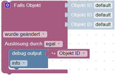

                Die 3 Datenpunkte für die Summenbildung kommen aus dem gleichen Adapter, werden also wahrscheinlich zyklisch kurz nacheinander aktualisiert. Ermittle, welcher Datenpunkt im Zyklus als letzter aktualisiert wird und verwende diesen als Trigger.
                Testskript zur Ermittlung der Aktualisierungsreihenfolge:

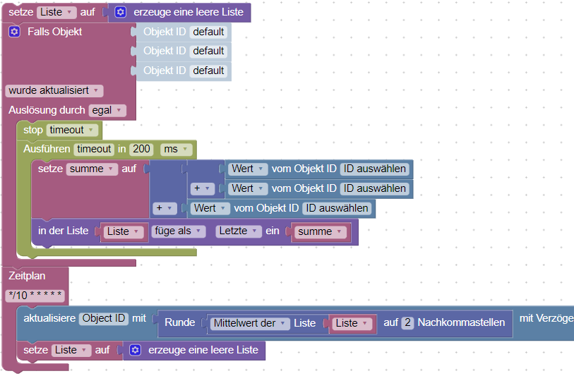

                          @picky sagt: da die Werte sich zu oft ändern, die Mqtt überträgt.
                          Dann arbeite mit einer Mittelwertbildung über die innerhalb von 10 s ermittelten Summen:

                              picky @paul53 last edited by
                              @paul53 Vielen Dank, funktioniert super 🙂
