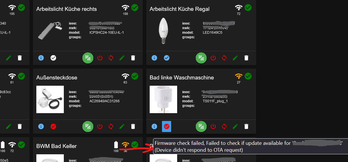

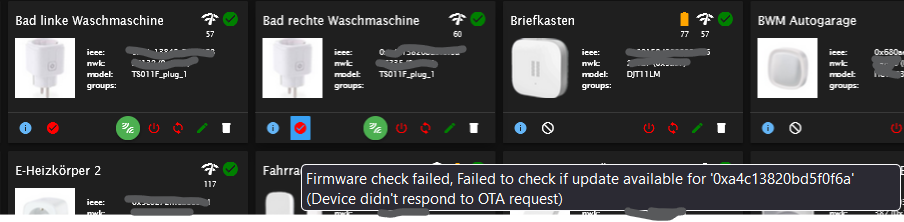

      Hallo zusammen!
      Gibt es im Zigbee Adapter (oder per SSH) eine Möglichkeit, ein definiertes Gerät auf neue Firmware zu prüfen? Hintergrund: Mein Adapter scheint mit der schieren Menge meiner Geräte >50 überfordert zu sein und gibt mir dann diese Meldung - Random mal diese, bei der nächsten Prüfung ein weiteres Gerät:
      Danke schon mal für euer Feedback!

        • Wannseesprinter
          Wannseesprinter @Guest last edited by Wannseesprinter
          @dp20eic
          Danke für den Hinweis!
          Ich habe dem Ganzen mal ein "Daumen hoch" auf Github gegeben, in der Hoffnung, dass es beachtet und implementiert wird. Ist halt bisschen Roulette, die richtigen Devices bei der Suche nach einem FW Update zu finden, wenn der Adapter damit vollkommen überfordert ist.

                arteck Developer Most Active @Guest last edited by
                @dp20eic ja ist normal ..nicht alle Geräte antworten ..in der vorgegebenen Zeit. vor allem die Batteriebetriebenen

                • Wannseesprinter
                  Wannseesprinter @arteck last edited by Wannseesprinter
                  @arteck
                  Mit der Version 1.7.6 von GitHub scheint es leider weiterhin zu eingangs erwähntem Symptom für einige (nicht batteriebetriebene) Devices zu kommen. Ich habe auch zugegenbermaßen mit rund 90 Devices ein größeres Zigbee Mesh und deshalb größtes Verständnis, wenn es die eine oder andere Ecke des Adapters überfordert 😉
                    arteck Developer Most Active @Wannseesprinter last edited by
                    @wannseesprinter das ist normal.. nicht alle Geräte antworten bzw unterstützen das OTA..
