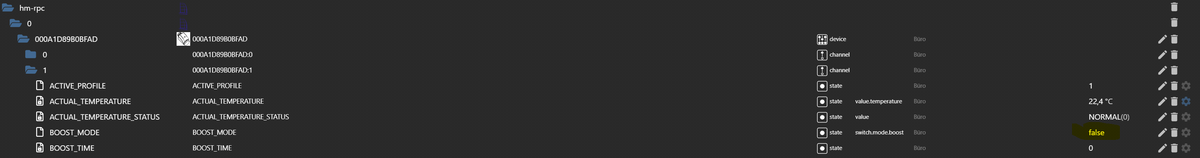

              Ich gebe zu, das ich das mit den Kanälen nicht verstanden habe. Bisher habe ich nur mit Räumen gearbeiten:
              Das ist die ID des Datenpunkt:
              hm-rpc.0.000A1D89B0BFAD.1.BOOST_MODE
              Dein letzter Vorschlag klang plausibel und nachvollziehbar. Aber ich kriege folgende Fehlermeldung im Log:
