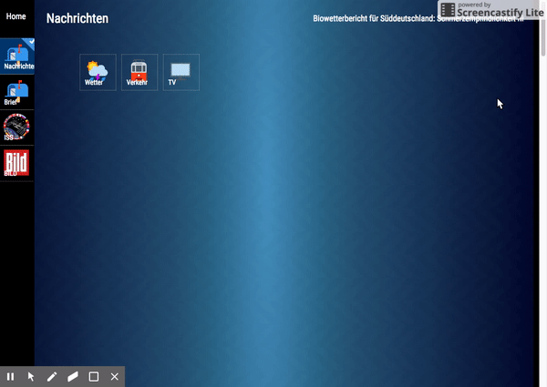

            pix last edited by
            Habs mal ausprobiert: 261_ezgif.com-video-to-gif.gif
            Widget:
            [{"tpl":"tplHtml","data":{"g_fixed":true,"g_visibility":false,"g_css_font_text":false,"g_css_background":false,"g_css_shadow_padding":false,"g_css_border":false,"g_gestures":false,"g_signals":false,"visibility-cond":"==","visibility-val":1,"visibility-groups-action":"hide","refreshInterval":"0","signals-cond-0":"==","signals-val-0":true,"signals-icon-0":"/vis/signals/lowbattery.png","signals-icon-size-0":0,"signals-blink-0":false,"signals-horz-0":0,"signals-vert-0":0,"signals-hide-edit-0":false,"signals-cond-1":"==","signals-val-1":true,"signals-icon-1":"/vis/signals/lowbattery.png","signals-icon-size-1":0,"signals-blink-1":false,"signals-horz-1":0,"signals-vert-1":0,"signals-hide-edit-1":false,"signals-cond-2":"==","signals-val-2":true,"signals-icon-2":"/vis/signals/lowbattery.png","signals-icon-size-2":0,"signals-blink-2":false,"signals-horz-2":0,"signals-vert-2":0,"signals-hide-edit-2":false,"html":"
            ! {javascript.2.WetterOnline.biowettervorhersage.süddeutschland.Titel}: {javascript.2.WetterOnline.biowettervorhersage.süddeutschland.Untertitel} - {javascript.2.WetterOnline.biowettervorhersage.süddeutschland.Prognose}
            ! ","name":"Laufschrift"},"style":{"left":"269px","top":"24px","z-index":"25","width":"737px","height":"23px"},"widgetSet":"basic"}]

            Es sind kleine Änderungen im CSS zu meiner ersten Antwort. Zum Beispiel habe ich die keyframes getauscht, damit die Schrift in die richtige Richtung läuft…
            Man muss auch die Animationszeit an die Länge des zu erwartenden Textes anpassen.
            Aber Vorsicht! Das alles kostet natürlich Rechenleistung auf dem Client (zB iPad oder Wandtablet)
