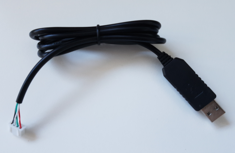

            Klar, ich würde auch versuchen, dass auf dem Raspi laufen zu lassen. Waren bei dir auch die passenden USB-TTL-Adapter dabei? Die könntest du dann am Raspi anschließen und evtl. erkennt er diesen und du kannst in ihm MB-Adapter als "Serial" auswählen.
            der USB-TTL-Adapter sieht so aus:
            Falls du keinen hast, könnte ich dir evtl. einen überlassen. Hab drei Stück, da ich drei PZEM im Einsatz habe und das Kabel nur zur erstmaligen Vergabe einer MB-Adresse brauchte.

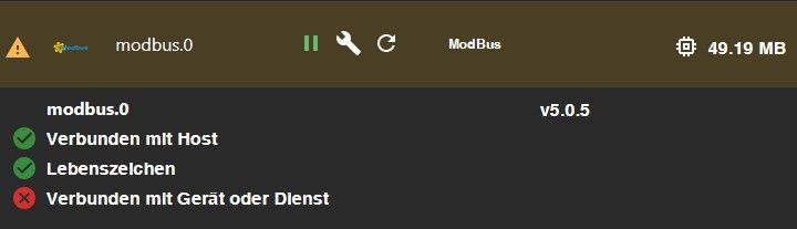

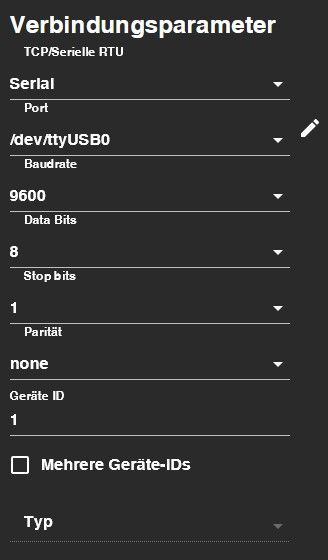

                So, ich habe das ganze wieder aufgebaut. Raspi A mit iobroker, PZEM am USB angeschlossen und mit 230V versorgt, Stromwandler ist angeschlossen. Es ist kein Verbraucher am Stromwandler.
                MODBUS Adapter ist installiert, Instanz ist eingestellt:
                Damit leuchtet die RX LED am PZEM. Verbindung besteht allerdings nicht.
                Wenn ich jetzt einen diskreten Eingang mit der Adresse 0 hinzufüge, steht die Verbindung mit Gerät oder Dienst. Ich bekomme aber die Fehlermeldung:

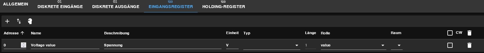

                    Also gut: Nehmen wir die Eingangsregister. Laut Doku soll die Registeradresse 0X0000 die Spannung wiedergeben. 0X000 ist Hexadezimal und muss in Dezimal umgerechnet werden, also 0? Gebe ich nun bei Adresse 0 ein und den Namen aus der Doku, sieht das so aus:
                    Starte ich den Adapter neu, erhalte ich folgende Fehlermeldung:
                    2022-11-08 07:28:00.834 - error: modbus.0 (19251) Invalid inputRegisters address: -30001
                    2022-11-08 07:28:00.839 - error: modbus.0 (19251) Invalid data inputRegisters/0: {"_address":0,"name":"Voltage value","description":"Spannung","unit":"V","type":"","len":1,"factor":1,"offset":0,"formula":"","role":"value","room":"","cw":false,"isScale":"","address":-30001,"deviceId":1,"fullId":"modbus.0.0"}
                    2022-11-08 07:28:00.841 - error: modbus.0 (19251) Invalid object: {"type":"state","common":{"name":"Spannung","role":"value","type":"number","read":true,"write":false,"def":0,"unit":"V"},"native":{"regType":"inputRegs","address":-30001,"deviceId":1,"type":"","len":1,"offset":0,"factor":1}}
                    2022-11-08 07:28:00.948 - info: modbus.0 (19251) Can not execute task "add" for ID undefined: The id is empty! Please provide a valid id. ({"name":"add","obj":{"type":"state","common":{"name":"Spannung","role":"value","type":"number","read":true,"write":false,"def":0,"unit":"V"},"native":{"regType":"inputRegs","address":-30001,"deviceId":1,"type":"","len":1,"offset":0,"factor":1}}}
                    Was ist mit "The ID is empty!" gemeint? Ich sehe kein Feld mit ID! Muss ich bei Typ was auswählen? Oder ist bei den Allgemeinen Enstellungen noch was falsch?

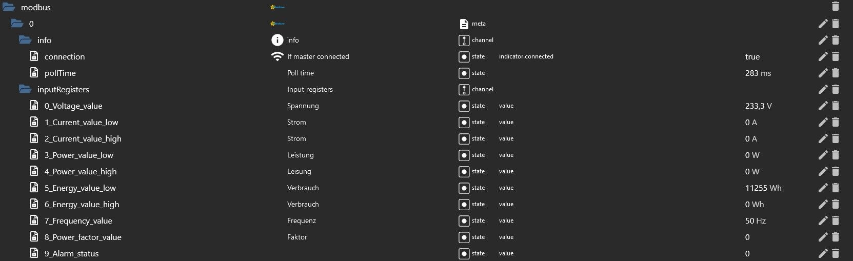

                      Aaaah! Erfolg!
                      Es scheint nicht Dezimal, sondern Binär zu sein. Somit ergibt 0X0000 = 0000. Aussedrdem habe ich den Haken bei Aliases benutzen rausgenommen und schon funktioniert es!
                      Danke für die Hilfe!
