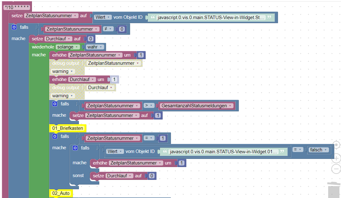

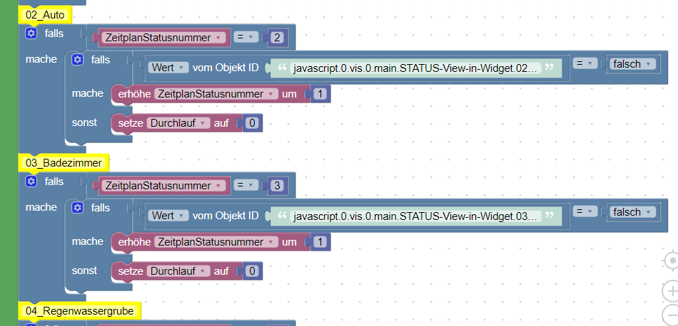

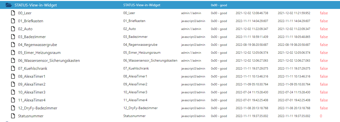

                @baodare Ich habe mir für meine VIS eine "Statusmeldungen" Anzeige gebaut. Es gibt eine Bereich in welchem Dinge wie "Lüften", "Briefkasten", "Wassermelder" etc. gemeldet werden.
                Jede Ereignis hat bei mir seinen eigenen Datenpunkt:
                Statusnummer zeigt welcher gerade angezeigt wird. 0 = Leer, also nichts.
                3 wäre die Meldung Badezimmer (Luftfeuchtigkeit zu hoch, bitte lüften)
                Nun habe ich jeweils Skripte die das prüfen. Ändert sich am ZigBee Temperatur- und Feuchtigkeitssensor der Wert und die Schwelle wird überschritten so setzt er 03_Badezimmer auf true und Statusnummer auf 3, die Meldung wird dann sofort angezeigt (Bei mir über ein View in Widget, du müsstest es dann an dein Pixel-Display senden).
                Ist der Schwellwert wieder unterschritten so wird 03_Badezimmer wieder auf false gesetzt.
                Zusätzlich zu den einzelnen Prüfungen gibt es eine 10 Sekunden Schleife (per Timer) welche wie folgt arbeitet:
                • Holt sich die aktuelle Statusnummer
                • Wenn diese nicht 0 ist startet eine Endlosschleife
                • Erhöht die Statusnummer um 1
                • Erhöht einen Schleifenzähler um 1
                • Prüft ob der zur Statusnummer gehörende Datenpunkt auf true steht (ist diese nun 7 wird 07_Kuehlschrank geprüft)
                  -> ist dieser nicht true so wird die Statusnummer um 1 erhöht. Dadurch springt die nachfolgende Prüfung gleich an
                  -> ist dieser true so wird der Schleifenzähler auf 0 gesetzt.

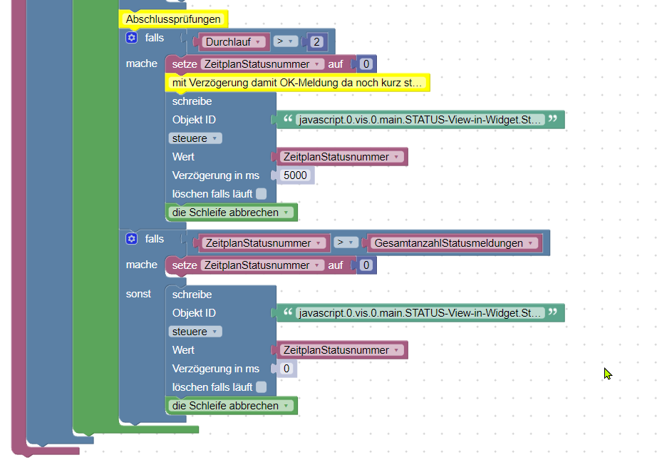

                • Am Ende prüfe ich:
                  -> ist der Schleifenzähler bei 2 so wird die Statusnummer auf 0 gesetzt und die Endlosschleife abgebrochen. Dann ist er 2x Durchgelaufen ohne etwas zu finden das er anzeigen soll. Das war meine Lösung damit er mindestens einmal alles durchprüft, also auch von vorne wenn das ganze bei 8 beginnt.
                  -> Falls der Schleifenzähler nicht angesprungen ist prüfe ich ob die aktuelle Statusnummer nicht höher ist als die Gesamtzahl der Statusmeldungen.
                  --> Wenn ja setzte ich die aktuelle Statusnummer wieder auf 0 damit er von vorne beginnt.
                  --> Wenn nein setzte ich die aktuelle Statusnummer in den Datenpunkt (welches dann das View in Widget ansteuert. Bei dir müsste die Anzeige reagieren) und breche die Endlosschleife ab.
                Der Timer für die Endlosschleife steht auf 10 Sekunden damit alle 10 Sekunden die Anzeige wechselt.

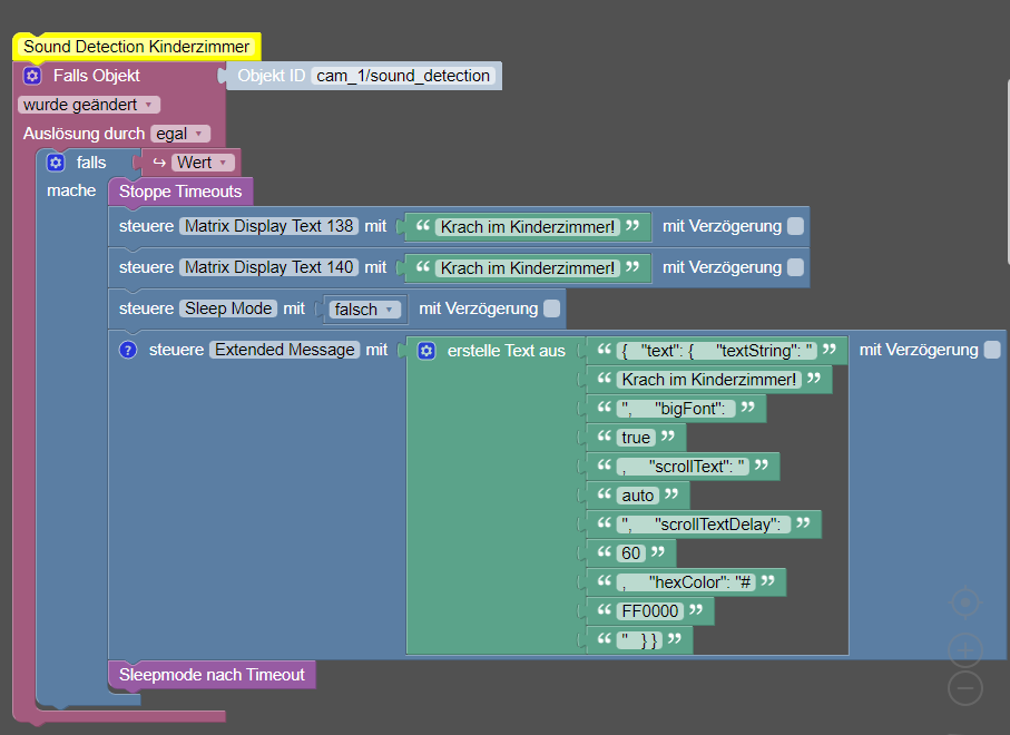

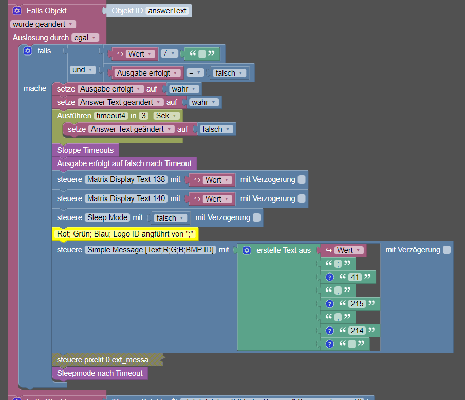

                  Rushmed Most Active last edited by Rushmed
                  Ich lasse mir beispielsweise alle Alexa Ansagen so ausgeben:
                  Oder hier das Babyphone über extended Massage:

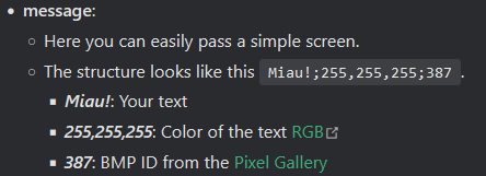

                        in der Doku steht
