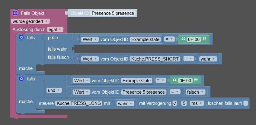

      Hallo zusammen
      Gerne würde ich meinen Aqara Bewegungsmelder als Präsenzmelder verwenden um in der Küche das Licht Automatisch EIn und Aus zu machen.
      Der Bewegungsmelder soll aber nur aktiv werden wenn das Licht Aus ist. Ich möchte somit verhindern das der Bewegungsmelder geht wenn das Licht bereits an ist.
      Um dies umzusetzten sollte im Blockly das Script "NUR" aktiv werden wenn der Status: 0E:00 da ist.
      Wenn das Licht aus ist hat es den Status: 06:00 , 06:01, 06:02 dieser variert immer.
      Wie kann ich das Umsetzen? Wenn der Status 0E:00 da ist, ist das Licht bereits an, dann sollte der Bewegungsmelder nichts machen:
      PS: Befehl Küche press Short schaltet das Licht an
      Befehl Küche press Long schaltet das Licht aus

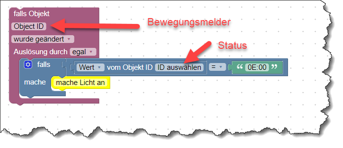

      • Codierknecht
        Codierknecht Developer Most Active @ingranu last edited by
        @ingranu
        Wenn Bewegungsmelder reagiert und Status = "0E:00" mache Licht an.
        Ansonsten mache gar nix.

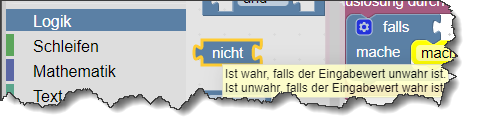

          • crunchip
            crunchip Forum Testing Most Active @ingranu last edited by crunchip
            @ingranu sagte in Aqara Präsenzmelder Logik einbauen:
            Nein er soll eben das Licht anmachen wenn der Status 0E:00 nicht da ist
            dan mach doch aus dem falls Wert... ein falls NICHT Wert
            ingranu 1 Reply Last reply Reply Quote 1

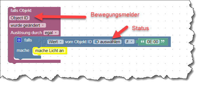

            • Codierknecht
              @ingranu
              Dann musst Du halt den Vergleich passend ändern.
              Von "Licht aus" stand in Deiner Beschreibung übrigens nix!
              ingranu 1 Reply Last reply Reply Quote 0

                    • Codierknecht
                      Codierknecht Developer Most Active @ingranu last edited by Codierknecht
                      Wie mache ich sowas?
                      Wobei ein
                      Falls nicht (Wert von Objekt)
                      das Gleiche ist wie ein
                      Fall (Wert von Objekt) ungleich True.
                      Oder anders ausgedrückt:
                      if (!value)
                      ist das gleiche wie ein
                      if (value != true)

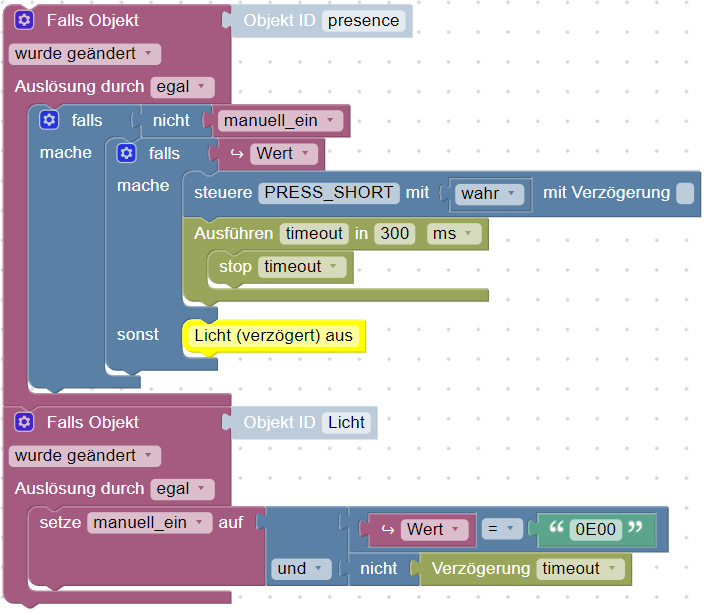

                            • crunchip
                              das Licht bereits an ist ( Von Hand angemacht) dann soll der Bewegungsmelder nicht machen
                              dann bräuchtest du so etwas in der Art
                              https://forum.iobroker.net/post/604119
                              Eigendlich mit dem Status: Deswegen soll das Script nur laufen wenn es "Nicht" den Status 0E:00 hat
                              das glaube ich nicht, warum sollte er seinen Status ändern, wenn ein Lichtschalter gedrückt wird, das sind doch zwei unabhängige Geräte, oder ändert er denn Status wenn Helligkeit sich ändert?
                              welchen Status meldet er denn, wenn du das Licht weg lässt?
                              • Codierknecht
                                Und wenn es manuell angeschaltet wurde?
                                Gibt es eine Aufstellung, welcher Status genau was bedeutet?
                                Du brauchst auf jeden Fall einen Timeout.
                                Der startet bei erkannter "Nicht-Bewegung", also dann, wenn der BM vermutlich "false" liefert.
                                Jede erkannte Bewegung setzt den Timeout wieder zurück.
                                Wenn er dann tatsächlich mal abläuft und der Status sagt "Licht wurde per Script eingeschaltet", schaltest Du das Licht aus.
                                Wenn das mit den Stati nicht zweifelsfrei festzustellen ist, brauchst Du eine Variable oder einen eigenen DP, den Du dann setzt wenn das Licht per Script eingeschaltet wurde.
                                Bei manueller Betätigung muss der DP natürlich zurückgesetzt werden. Es könnte ja passieren, dass jemand die Küche betritt, Licht geht an und derjenige schaltet bewusst manuell aus.

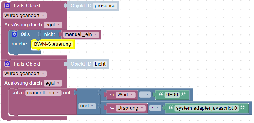

                                            paul53 @Codierknecht last edited by paul53
                                            @codierknecht sagte: Woran lässt sich feststellen, ob das Licht manuell oder durch das Script eingeschaltet wurde?
                                            Am Ursprung des Schaltens. Prinzip:
                                            Das funktioniert allerdings nicht, wenn das Licht im Skript indirekt (über Tastenbefehle) geschaltet wird. In diesem Fall kann man ausnutzen, dass das Licht kurz nach dem Tastenbefehl schaltet.
