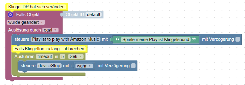

                                  @djmarc75
                                  Es scheint etwas mit dem Alexa Adapter textcommand zu tun zu haben.
                                  Nur, wenn ich es dort eingebe, kommt die Ansage.
                                  Sage ich es direkt zu Alexa spielt Sie es direkt ab.
                                  Also Anleitung korrekt befolgt 🙂
                                    Spitfire4all @Spitfire4all last edited by
                                    Hier die Lösung:
                                    öffne p l p und spiele klingel
                                    im textCommand und schon geht es.
                                    Danke für die Tipps und Hinweise.
