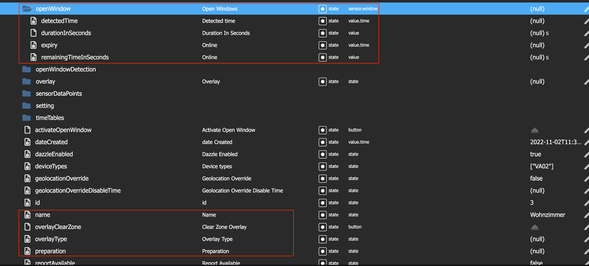

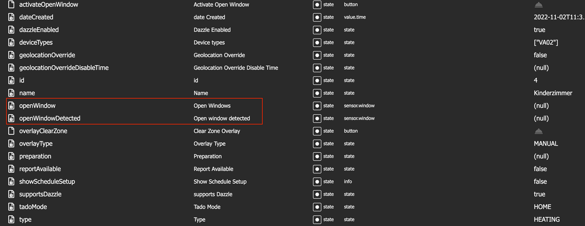

      Beim nachbilden der Fenster-offen Thematik (Thermostat halt ausschalten) was Tado sich ja per Abo bezahlen lässt, ist mir aufgefallen, dass bei 2 der 4 Thermostaten der DP:
      tado.0.xxxxxxx.Rooms.5.openWindowDetected
      fehlt.
      Der DP:
      tado.0.xxxxxxxx.Rooms.4.openWindow
      fehlt dann bei anderen Thermostaten.
      So sollte es ja eigentlich bei allen Thermostaten aussehen:
      Aktueller Stand bei mir ist:
      Thermostat 1: nur openWindow
      Thermostat 2: nur openWindow
      Thermostat 3: beide DP vorhanden (siehe Bild)
      Thermostat 4: nur openWindowDetected
      Da ich mit dem 4 Thermostat angefangen habe ein Skript zu erstellen, dass auf den "openWindowDetected" Status schaut, ist mir erst beim 2. Thermostat aufgefallen, dass der DP nicht vorhanden ist.

            Der Screenshot von gestern war vom Thermostat aus dem Wohnzimmer. Nun schaue ich mir die Datenpunkte nochmal an und stelle fest dass die Datenpunkte nun verschwunden sind und dafür Ordner mit DP vorhanden sind:
            Das kann doch nicht sein, dass DP so einfach verschwinden ??
            Ist mir bisher auch noch nirgendwo sonst aufgefallen...
