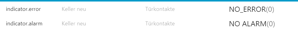

      ich möchte abhängig vom Status eines Objekts den Wert eines anderen auslesen.

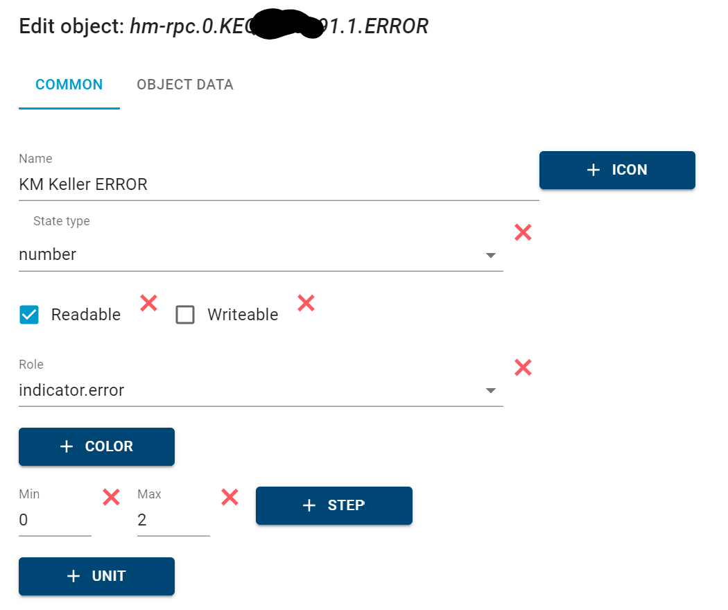

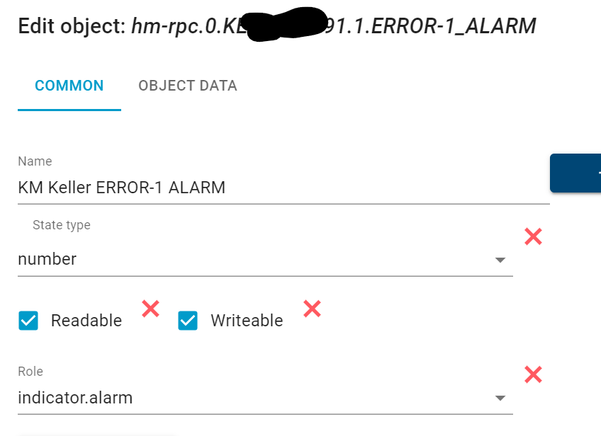

      Normalerweise krieg das sogar ich mit Blockly hin, aber im aktuellen Fall habe ich wohl irgend ein Problem mit Datentyp / Text ?
      Beide Objekte sind Typ "number", trotzdem wird im Admin Text angezeigt. Dahinter "1" oder "0", denke das steht für true/false.

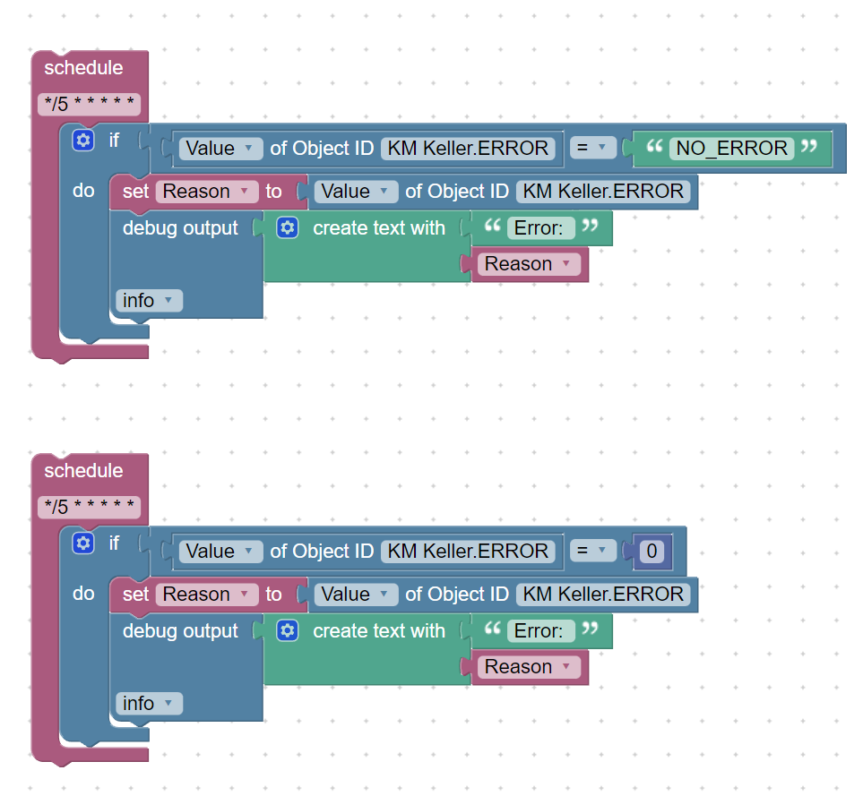

      Mit meinen Testscripts komm ich nicht weiter.
      Das obere wird nie getriggert, weil das mit dem Text wohl nicht klappt, Das untere triggert, bringt aber dann als Status keinen Text.
      Habe auch schon mit "in text find first occurrence" laboriert, aber jetzt geb ich erst mal auf und bitte die Experten mir wieder mal einen Anschub zu geben. Ist für Euch bestimmt wieder ein Klacks. DANKE !

        Es handelt sich um Wertelisten. Den Zustandstext kann man mittels JS-Funktion mit Ergebnis auslesen.
