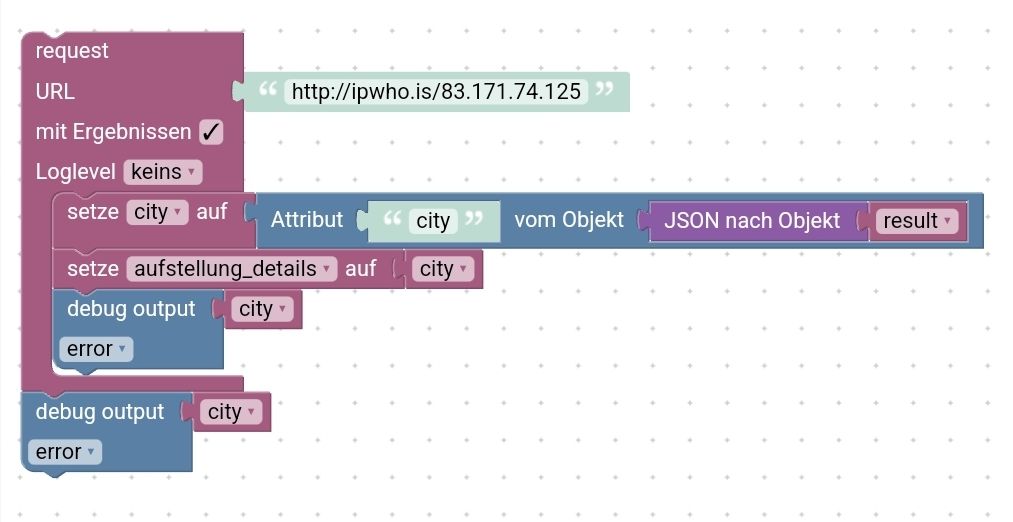

      ich erstelle mir gerade eine Tabelle in der auch Werte aus einer abgerufenen json angezeigt werden sollen.
      Leider leert sich eine befüllte Variable bevor ich sie brauche.
      Im Skript sind 2 Debugbausteine.
      Der erste gibt die Stadt aus, der zweite sagt im Log nur ein undefined.
      Woran liegt das?

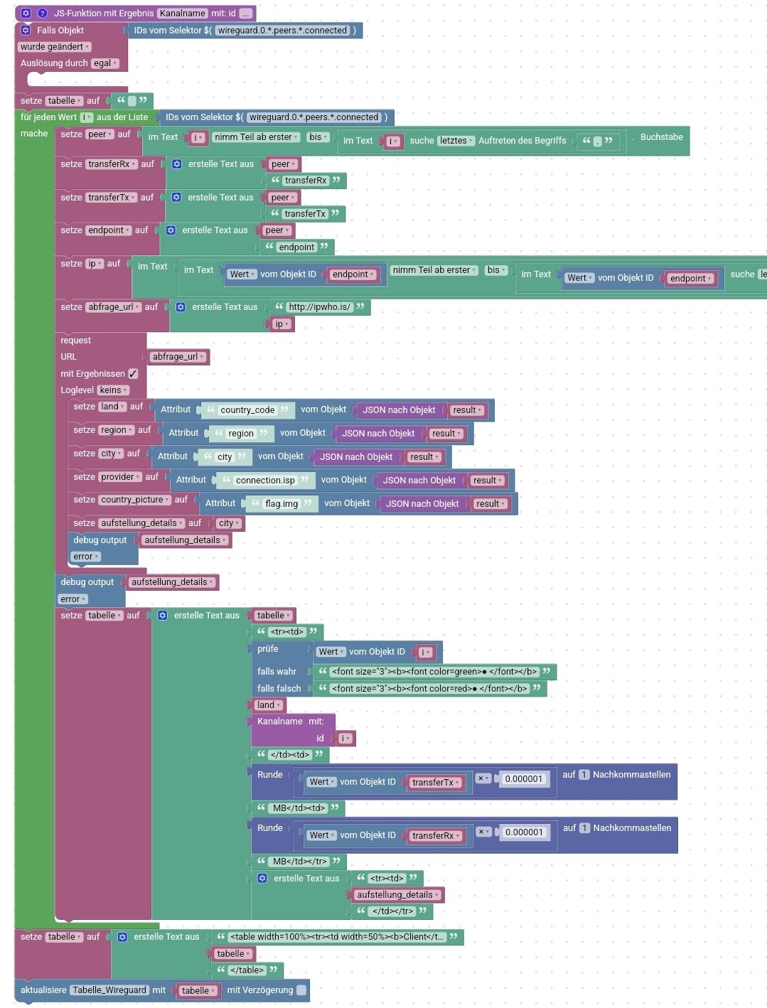

      Edit:
      Hier nochmal nur der Bereich auf den es ankommt :
      EDIT2:
      Hab es mit einer Pause zwischen request Baustein und dem zweiten Debugbaustein hinbekommen.
      Aber warum brauche ich den? Arbeitet er nicht alle Blöcke nacheinander ab?

        grob gesagt:
        weil javascript sozusagen parallel arbeitet - während der request gestartet wird, wird auch gleich der 2te debug ausgeführt - daher ist er ohne pause leer - im forum gibt es viele beispiele für asynchrone programmierung
        am einfachsten ist es, die verarbeitung der daten, die der request bringt auch im request weiterzuverarbeiten
        also der 2 te debug baustein wurde nicht geleert, sondern wurde noch nicht geschreiben, da der request noch am arbeiten ist
