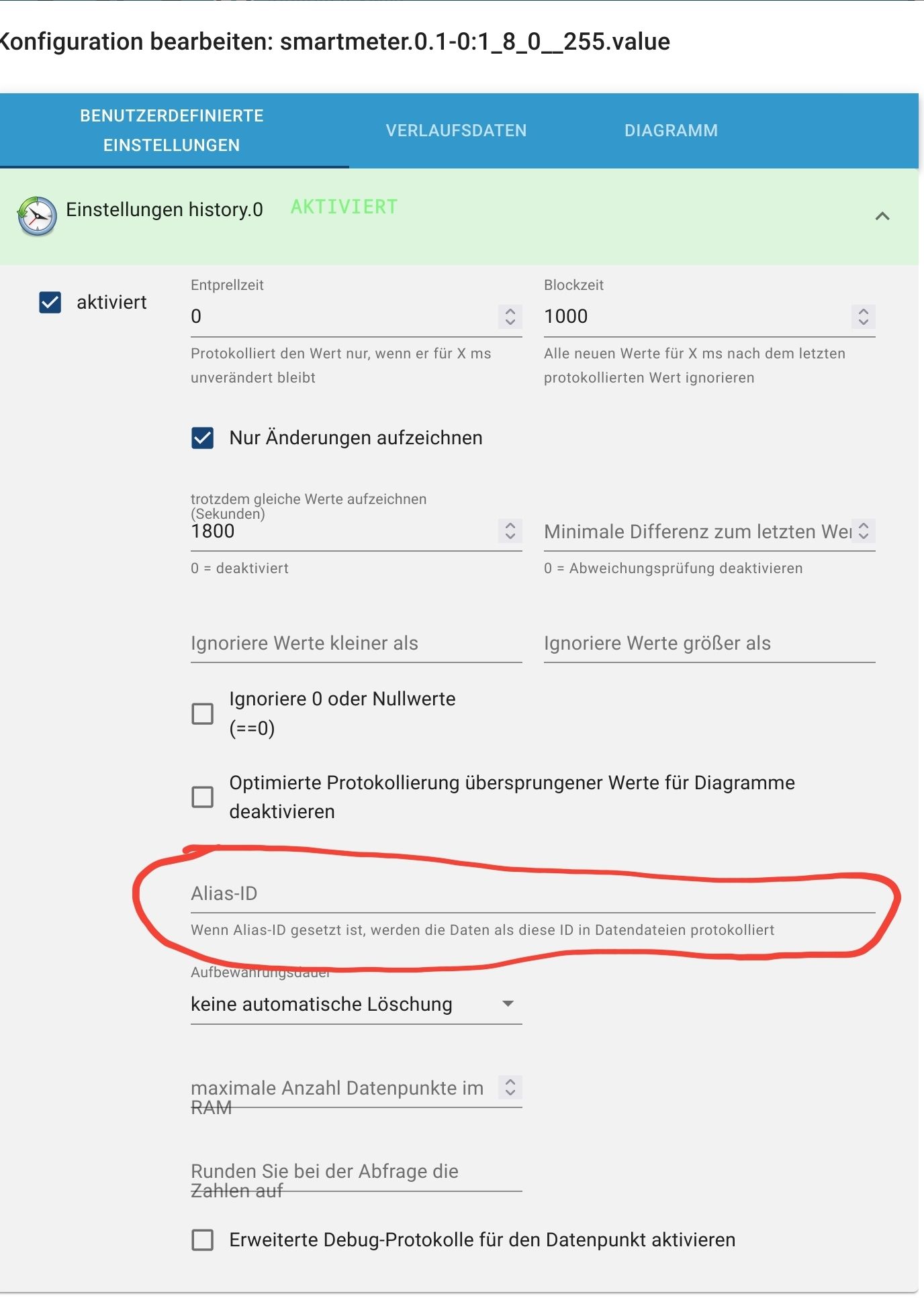

      Ich habe inzwischen sehr viele Daten in meiner History. darunter auch sehr eng getaktete.
      Letztens hatte ich ein wenig aufgeräumt, erst von keine Löschung auf 1 Tag, dann komplett deaktiviert.
      Hat mir einige GB Plattenplatz freigeschaufelt.
      Leider habe ich das nicht immer so konsequent gemacht. Oft hatte ich für die Skriptentwicklung diverse HilfsDP erzeugt, diese geloggt und mit flot visualisiert.
      Wenn das Skript dann längere Zeit sauber due gewünschten Ergebnisse brachte habe ich das Loggen der
      HilfsDPs einfach beendet.
      Jetzt kann ich diese DPs nicht mehr durch Filtern nach history finden um die alten Werte zu löschen.
      Gibt es eine Möglichkeit solche Datenpunkte wieder ausfindig machen zu können, ohne die History-Verzeichnisse der ketzten 3-4 Jahre manuell durchsuchen zu müssen?

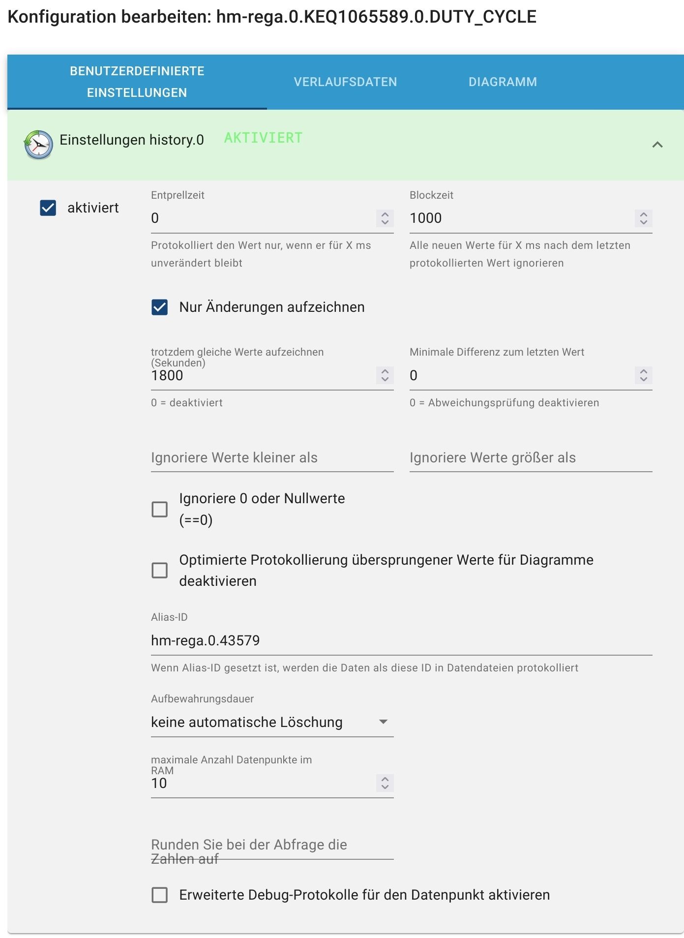

                    ich möchte nur temporär verwendete Daten, die ich in history ggf. schon lange deaktiviert habe, bereinigen

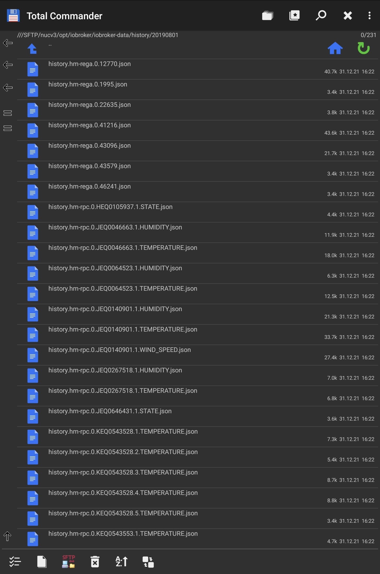

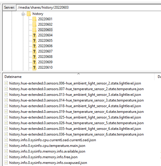

                    der schreibt für jeden Tag ein Verzeichnis und darin für jeden geloggten Datenpunkt ein JSON.
                    klar kann ich 1000 Verzeichnisse manuell öffnen und die JSONs löschen, die ich nicht mehr brauche.
                    Allerdings tue ich mich schwer ohne Objektstruktur nur anhand der ID zu entscheiden ob ich den DP noch brauche.
                    ich stelle mir prinzipiell vor, dass ich eine Liste der IDs bekäme, die aktuell nicht mehr in history geloggt werden.
                    Damit müsste ich dann die älteren Verzeichnisse überprüfen.

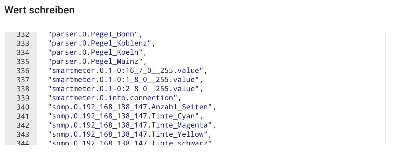

                      MCU @Homoran last edited by MCU

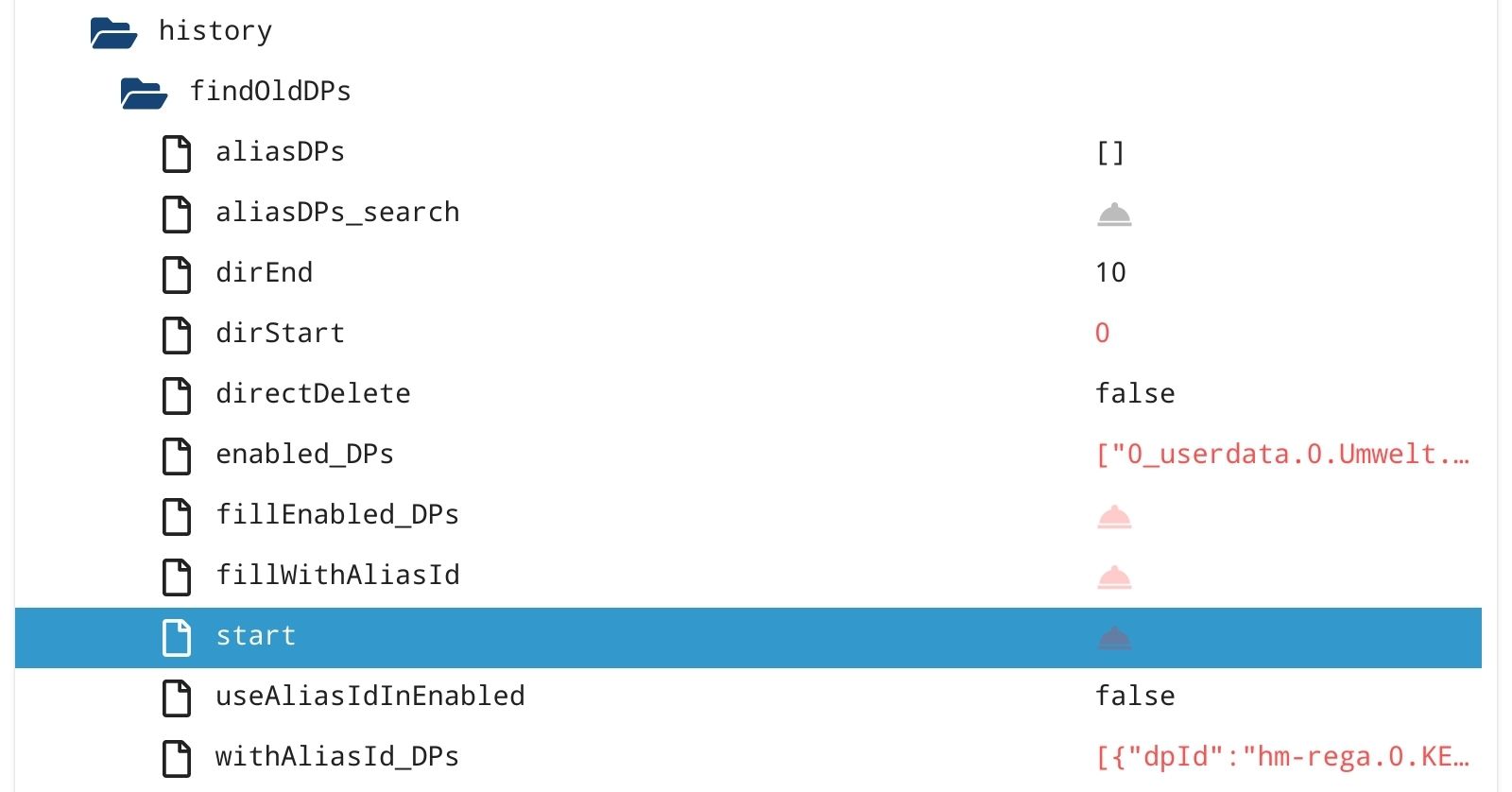

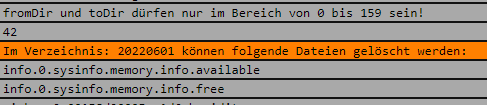

                      @homoran Ungefähr so?
                       159 Verzeichnisse wurde(n) gelesen!
                       fromDir und toDir dürfen nur im Bereich von 0 bis 159 sein! Bitte in 10er-Schritten verwenden!
                       Es wurde ein Bereich von 0 bis 10 gewählt-> es dauert 20 Sekunden
                       75 DPs im Verzeichnis: 20220602
                       70 DPs im Verzeichnis: 20220601
                       72 DPs im Verzeichnis: 20220603
                       72 DPs im Verzeichnis: 20220604
                       73 DPs im Verzeichnis: 20220605
                       68 DPs im Verzeichnis: 20220606
                      https://mcuiobroker.gitbook.io/jarvis-infos/tipps/scripte-blockly-javascript/javascript/history-adapter/nicht-mehr-geloggte-dps-in-history-verzeichnissen-finden
                      Homoran 1 Reply Last reply Reply Quote 2

                        Der Titel hatte mich erstmal irritiert, aber im Text steht dann der wichtige Punkt:

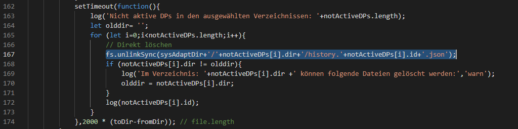

                        Möchte man die alten DP-Leichen aus seiner umfangreichen historyDB löschen, kann man sich mit diesem Script die DPs (Dateien), die nicht mehr aktiv geloggt werden, anzeigen lassen.

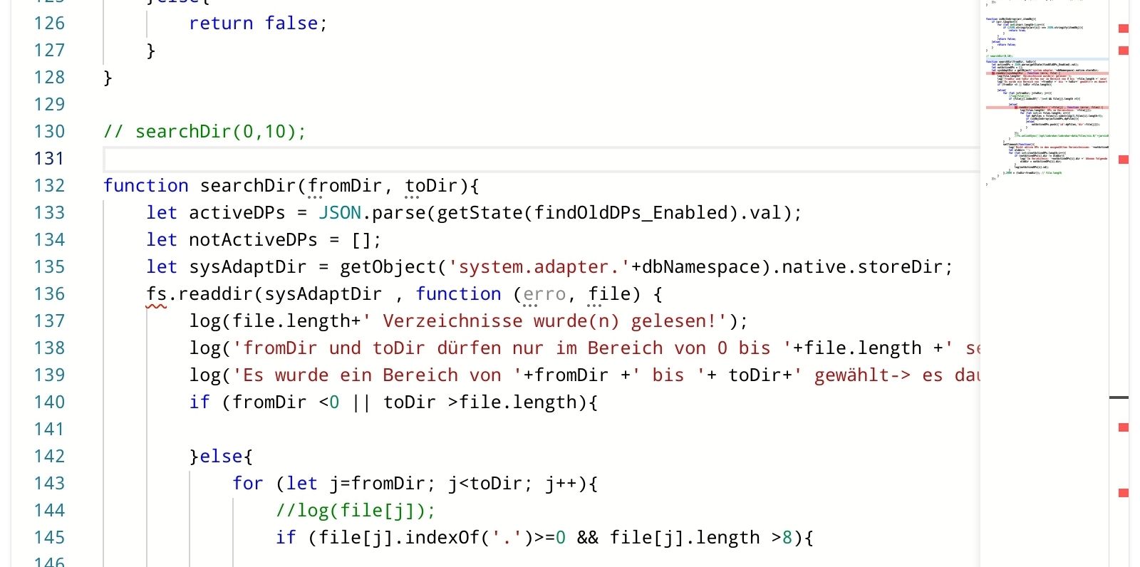

                          @mcu hab es jetzt doch nicht abwarten können und vom Tablet versucht. Bekomme Fehler:
                          javascript.1
                          	2022-11-05 10:25:19.721	error	at processTimers (internal/timers.js:500:7)
                          javascript.1
                          	2022-11-05 10:25:19.721	error	at listOnTimeout (internal/timers.js:557:17)
                          javascript.1
                          	2022-11-05 10:25:19.720	error	at Timeout._onTimeout (/opt/iobroker/node_modules/iobroker.javascript/lib/sandbox.js:2239:34)
                          javascript.1
                          	2022-11-05 10:25:19.720	error	at Object.<anonymous> (script.js.historyLeichen:31:13)
                          javascript.1
                          	2022-11-05 10:25:19.720	error	at searchDir (script.js.historyLeichen:136:5)
                          javascript.1
                          	2022-11-05 10:25:19.719	error	Error in callback: ReferenceError: fs is not defined
                          javascript.0
                          	2022-11-05 10:18:41.702	warn	State "javascript.0.scriptEnabled.historyLeichen" has no existing object, this might lead to an error in future versions
                          irgendwo stand auch erro, wahrscheinlich statt error.
                          SORRY! bekomme am Tablet den code nicht kopiert!

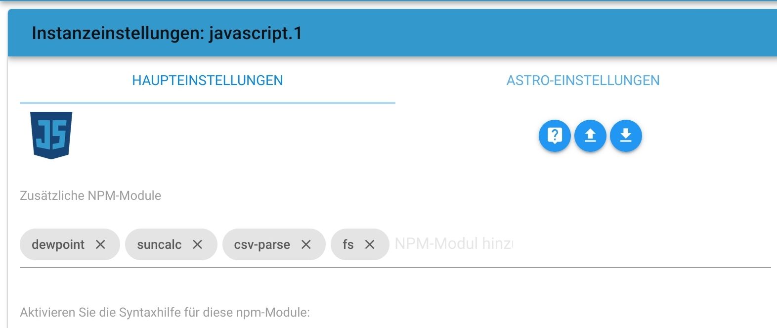

                              @homoran Javascript 6.1.3 und history 2.2.4 im Einsatz?
                              Bei früheren Javascript Versionen muss man fs bei npm Modulen eintragen.
                                Homoran Global Moderator Administrators @MCU last edited by Homoran
                                @mcu sagte in ehemalige Historydaten finden:
                                noch nicht.
                                mach ich!
                                EDIT:
                                ist bereits drin
                                  @homoran Welche javascript Version hast du?
                                  Zeile setzen.
                                  let fs = require('fs');
                                    5.70
                                    Danke!
                                      @homoran Hast du als dirEnd 1193 eingegeben? Dann 2x 1193 Sekunden warten!
                                        nee, ganz so mutig war ich nicht.
                                        bei den ersten hatte ich 0-100 und jetzt 101-200
                                          @homoran Und wie sieht es aus?

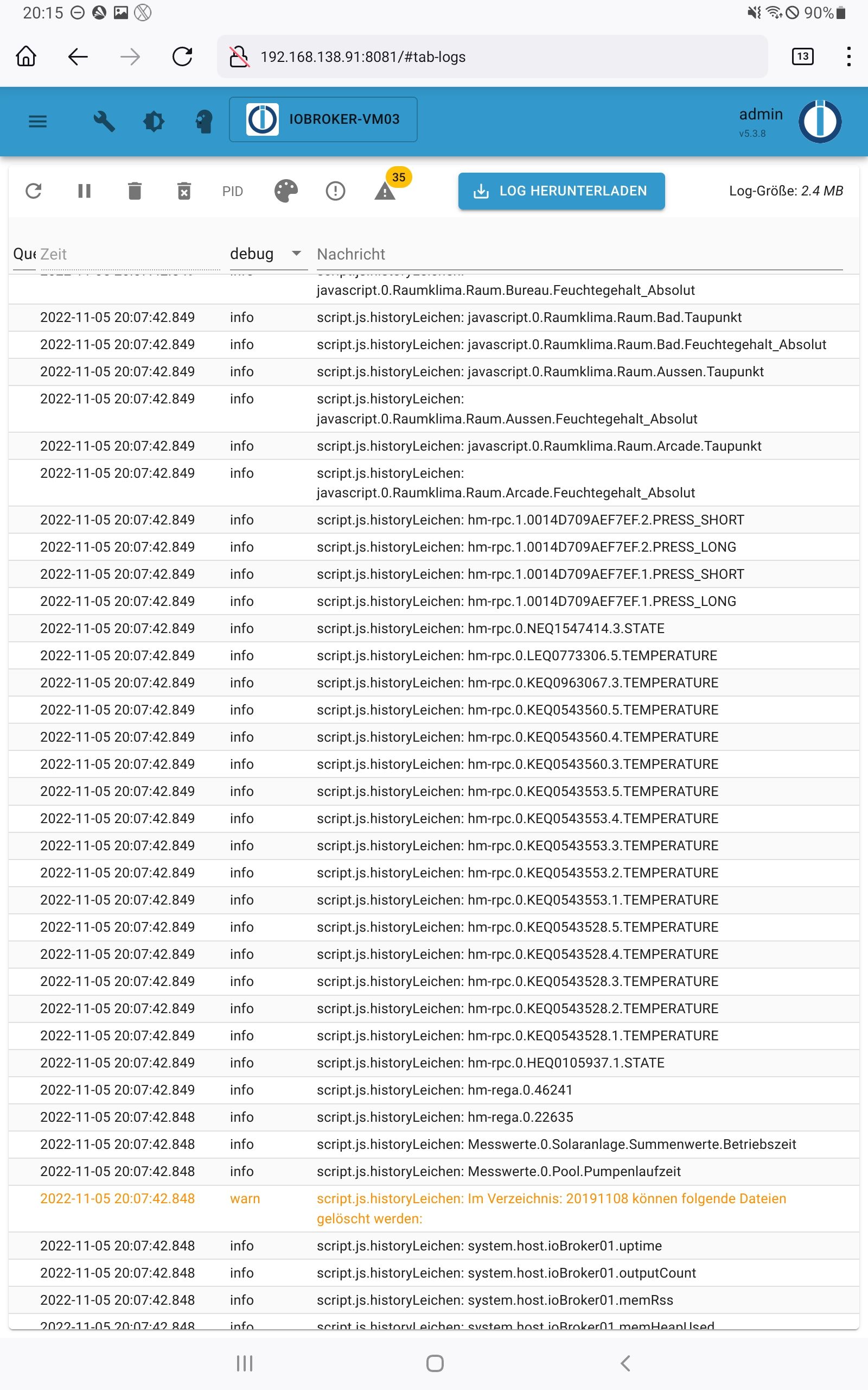

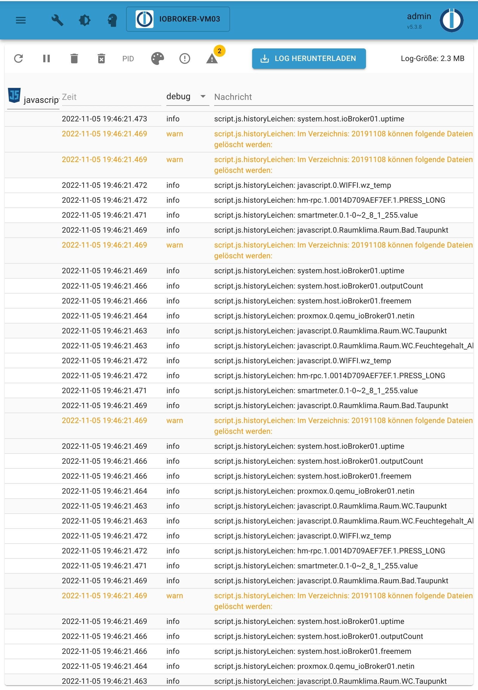

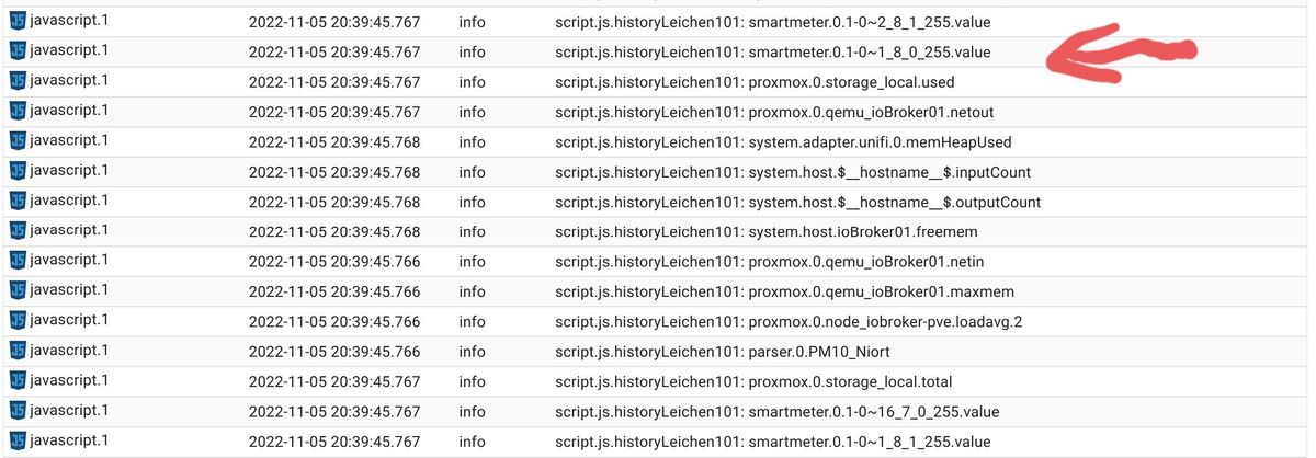

                                            @mcu erstmal sieht es gut aus!
                                            bekomme nur den Download des logs am Tablet nicht hin, da friert der Feuerfuchs ein.
                                            73
                                            Log-Größe: 1.3 MB
                                            Zeit
                                            Nachricht
                                            javascript.1
                                               2022-11-05 12:24:52.016	info	script.js.historyLeichen: system.host.ioBroker01.uptime
                                            javascript.1
                                               2022-11-05 12:24:52.015	info	script.js.historyLeichen: system.host.ioBroker01.memRss
                                            javascript.1
                                               2022-11-05 12:24:52.015	info	script.js.historyLeichen: system.host.ioBroker01.memHeapTotal
                                            javascript.1
                                               2022-11-05 12:24:52.015	info	script.js.historyLeichen: system.host.ioBroker01.load
                                            javascript.1
                                               2022-11-05 12:24:52.015	info	script.js.historyLeichen: system.host.ioBroker01.freemem
                                            javascript.1
                                               2022-11-05 12:24:52.015	info	script.js.historyLeichen: system.host.$__hostname__$.outputCount
                                            javascript.1
                                               2022-11-05 12:24:52.015	info	script.js.historyLeichen: system.host.$__hostname__$.inputCount
                                            javascript.1
                                               2022-11-05 12:24:52.014	info	script.js.historyLeichen: system.host.$__hostname__$.freemem
                                            javascript.1
                                               2022-11-05 12:24:52.014	info	script.js.historyLeichen: system.adapter.proxmox.0.memHeapUsed
                                            javascript.1
                                               2022-11-05 12:24:52.014	info	script.js.historyLeichen: smartmeter.0.1-0~2_8_0__255.value
                                            javascript.1
                                               2022-11-05 12:24:52.014	info	script.js.historyLeichen: smartmeter.0.1-0~16_7_0__255.value
                                            javascript.1
                                               2022-11-05 12:24:52.014	info	script.js.historyLeichen: proxmox.0.storage_local.total
                                            javascript.1
                                               2022-11-05 12:24:52.014	info	script.js.historyLeichen: proxmox.0.qemu_ioBroker01.netin
                                            javascript.1
                                               2022-11-05 12:24:52.015	info	script.js.historyLeichen: system.host.$__hostname__$.load
                                            javascript.1
                                               2022-11-05 12:24:52.015	info	script.js.historyLeichen: system.host.ioBroker01.alive
                                            javascript.1
                                               2022-11-05 12:24:52.015	info	script.js.historyLeichen: system.host.ioBroker01.inputCount
                                            javascript.1
                                            javascript.1
                                               2022-11-05 12:24:52.015	info	script.js.historyLeichen: system.host.ioBroker01.memHeapUsed
                                            javascript.1
                                               2022-11-05 12:24:52.015	info	script.js.historyLeichen: system.host.ioBroker01.outputCount
                                            javascript.1
                                               2022-11-05 12:24:52.013	info	script.js.historyLeichen: proxmox.0.qemu_ioBroker01.mem
                                            javascript.1
                                               2022-11-05 12:24:52.013	info	script.js.historyLeichen: proxmox.0.qemu_ioBroker01.cpu
                                            javascript.1
                                               2022-11-05 12:24:52.013	info	script.js.historyLeichen: proxmox.0.node_iobroker-pve.loadavg.0
                                            javascript.1
                                               2022-11-05 12:24:52.013	info	script.js.historyLeichen: luftdaten.1.28288.SDS_P2
                                            javascript.1
                                               2022-11-05 12:24:52.013	info	script.js.historyLeichen: hm-rpc.1.0014D709AEF7EF.2.PRESS_SHORT
                                            javascript.1
                                               2022-11-05 12:24:52.014	info	script.js.historyLeichen: proxmox.0.qemu_ioBroker01.netout
                                            javascript.1
                                               2022-11-05 12:24:52.014	info	script.js.historyLeichen: proxmox.0.storage_local.used
                                            javascript.1
                                               2022-11-05 12:24:52.014	info	script.js.historyLeichen: smartmeter.0.1-0~1_8_0__255.value
                                            javascript.1
                                               2022-11-05 12:24:52.014	info	script.js.historyLeichen: system.adapter.node-red.0.memHeapUsed
                                            javascript.1
                                               2022-11-05 12:24:52.014	info	script.js.historyLeichen: system.adapter.unifi.0.memHeapUsed
                                            javascript.1
                                               2022-11-05 12:24:52.013	info	script.js.historyLeichen: hm-rpc.1.0014D709AEF7EF.2.PRESS_LONG
                                            javascript.1
                                               2022-11-05 12:24:52.012	info	script.js.historyLeichen: hm-rpc.1.0014D709AEF7EF.1.PRESS_LONG
                                            javascript.1
                                               2022-11-05 12:24:52.012	info	script.js.historyLeichen: hm-rpc.0.LEQ0773306.5.TEMPERATURE
                                            javascript.1
                                               2022-11-05 12:24:52.012	info	script.js.historyLeichen: hm-rpc.0.KEQ0543560.5.TEMPERATURE
                                            javascript.1
                                               2022-11-05 12:24:52.012	info	script.js.historyLeichen: hm-rpc.0.KEQ0543560.3.TEMPERATURE
                                            javascript.1
                                               2022-11-05 12:24:52.012	info	script.js.historyLeichen: hm-rpc.0.KEQ0543553.4.TEMPERATURE
                                            javascript.1
                                               2022-11-05 12:24:52.013	info	script.js.historyLeichen: luftdaten.1.28288.SDS_P1
                                            javascript.1
                                               2022-11-05 12:24:52.013	info	script.js.historyLeichen: parser.0.NO2_Niort
                                            javascript.1
                                               2022-11-05 12:24:52.013	info	script.js.historyLeichen: proxmox.0.node_iobroker-pve.loadavg.2
                                            javascript.1
                                               2022-11-05 12:24:52.013	info	script.js.historyLeichen: proxmox.0.qemu_ioBroker01.maxmem
                                            javascript.1
                                               2022-11-05 12:24:52.011	info	script.js.historyLeichen: hm-rpc.0.KEQ0543553.3.TEMPERATURE
                                            javascript.1
                                               2022-11-05 12:24:52.011	info	script.js.historyLeichen: hm-rpc.0.KEQ0543553.1.TEMPERATURE
                                            javascript.1
                                               2022-11-05 12:24:52.011	info	script.js.historyLeichen: hm-rpc.0.KEQ0543528.4.TEMPERATURE
                                            javascript.1
                                               2022-11-05 12:24:52.011	info	script.js.historyLeichen: hm-rpc.0.KEQ0543528.2.TEMPERATURE
                                            javascript.1
                                               2022-11-05 12:24:52.011	info	script.js.historyLeichen: hm-rpc.0.JEQ0201654.1.RAMP_TIME
                                            javascript.1
                                               2022-11-05 12:24:52.012	info	script.js.historyLeichen: hm-rpc.0.KEQ0543553.5.TEMPERATURE
                                            javascript.1
                                               2022-11-05 12:24:52.012	info	script.js.historyLeichen: hm-rpc.0.KEQ0543560.4.TEMPERATURE
                                            javascript.1
                                               2022-11-05 12:24:52.012	info	script.js.historyLeichen: hm-rpc.0.KEQ0963067.3.TEMPERATURE
                                            javascript.1
                                               2022-11-05 12:24:52.012	info	script.js.historyLeichen: hm-rpc.0.NEQ1547414.3.STATE
                                            javascript.1
                                               2022-11-05 12:24:52.012	info	script.js.historyLeichen: hm-rpc.1.0014D709AEF7EF.1.PRESS_SHORT
                                            javascript.1
                                               2022-11-05 12:24:52.011	info	script.js.historyLeichen: hm-rpc.0.JEQ0201654.1.LEVEL
                                            javascript.1
                                               2022-11-05 12:24:52.010	info	script.js.historyLeichen: hm-rega.0.46241
                                            javascript.1
                                               2022-11-05 12:24:52.010	info	script.js.historyLeichen: Messwerte.0.Stromzaehler.Verbrauch_Badheizer
                                            javascript.1
                                               2022-11-05 12:24:52.010	info	script.js.historyLeichen: Messwerte.0.Pool.Pumpenlaufzeit
                                            javascript.1
                                               2022-11-05 12:24:52.010	info	script.js.historyLeichen: system.host.ioBroker01.uptime
                                            javascript.1
                                               2022-11-05 12:24:52.011	info	script.js.historyLeichen: hm-rpc.0.KEQ0543528.1.TEMPERATURE
                                            javascript.1
                                               2022-11-05 12:24:52.011	info	script.js.historyLeichen: hm-rpc.0.KEQ0543528.3.TEMPERATURE
                                            javascript.1
                                               2022-11-05 12:24:52.011	info	script.js.historyLeichen: hm-rpc.0.KEQ0543528.5.TEMPERATURE
                                            javascript.1
                                               2022-11-05 12:24:52.011	info	script.js.historyLeichen: hm-rpc.0.KEQ0543553.2.TEMPERATURE
                                            javascript.1
                                               2022-11-05 12:24:52.010	info	script.js.historyLeichen: system.host.ioBroker01.outputCount
                                            javascript.1
                                               2022-11-05 12:24:52.009	info	script.js.historyLeichen: system.host.ioBroker01.memHeapUsed
                                            javascript.1
                                            javascript.1
                                               2022-11-05 12:24:52.009	info	script.js.historyLeichen: system.host.ioBroker01.inputCount
                                            javascript.1
                                               2022-11-05 12:24:52.009	info	script.js.historyLeichen: system.host.ioBroker01.alive
                                            javascript.1
                                               2022-11-05 12:24:52.009	info	script.js.historyLeichen: system.host.$__hostname__$.load
                                            javascript.1
                                               2022-11-05 12:24:52.010	warn	script.js.historyLeichen: Im Verzeichnis: 20200216 können folgende Dateien gelöscht werden:
                                            also könnte ich auch alles auf einmal Abfragen?
                                            Zeit und Leistung vorausgesetzt!
