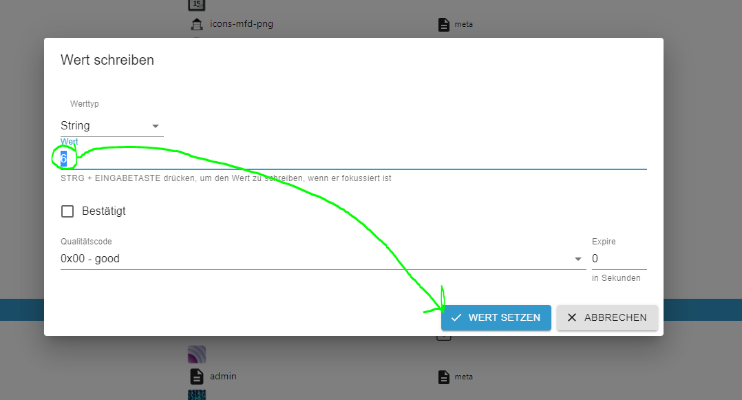

      Ich habe unter anderem eine MP3 Türklingel über eine MQTT-Verbindung realisiert. Die Klingel spielt(e) einen Ton ab wenn ein Datenpunkt "aktualisiert" wird.
      Nun geschieht diese Aktualisierung des Datenpunkts aber nicht mehr, wenn sich der Inhalt des Datenpunktwertes nicht vom vorherigen unterscheidet...
      Sprich ich spiele beispielsweise Ton "8" ab, klicke auf den Datenpunkt, gebe abermals eine 8 ein um den Ton erneut abzuspielen, bestätige das, dann wird der Wert ohne neuen Zeitstempel eingetragen. Dadurch entsteht aber das Problem dass auch keine Änderung ge-published wird und die Klingel nicht klingelt...
      Gebe ich einen anderen Wert ein, z.B. "9" oder auch die "8" aber mit Absatz aktualisiert er den Wert und die Klingel reagiert wie erwartet.

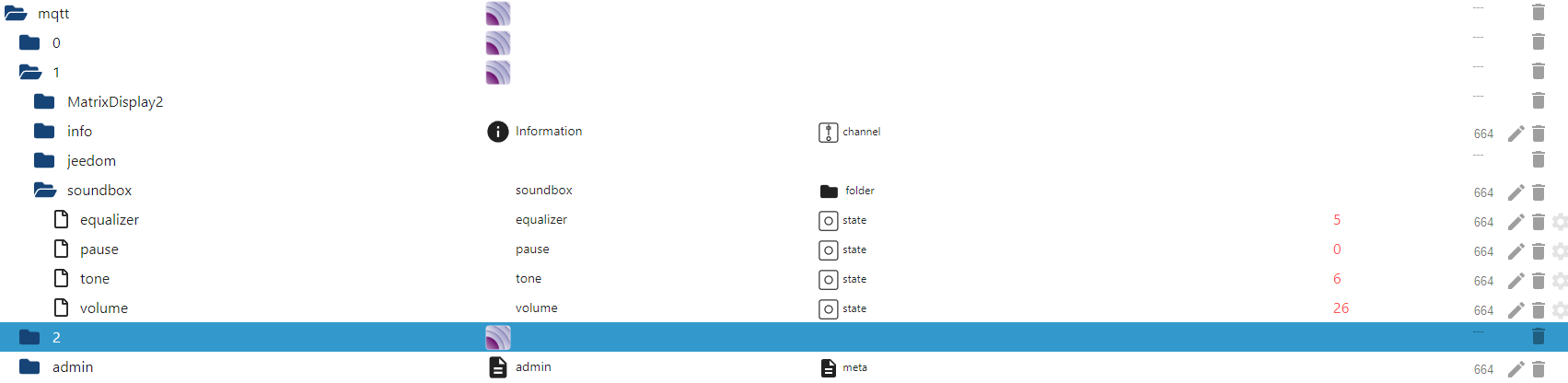

            Genau das war das Problem. Im MQTT Adapter war noch der Haken bei "Nur bei Änderungen publizieren" gesetzt...
            Das ist mir natürlich exakt nach dem Abschicken des Beitrags aufgefallen 🤦‍♂️
            Die Klingel/Lautsprecher funktioniert nun wieder wie gehabt.
            Dennoch wird der Datenpunkt an sich immernoch nicht richtig aktualisiert, sprich es gibt keinen neuen Zeitstempel für die Aktualisierung des gleichen Wertes.
            Habe das ganze nochmal mit einer schnellen Installation von ioBroker auf einem Raspi nachgecheckt, dort ist das gleiche Verhalten...
            @Codierknecht
            1. Wird als "Zeichenkette" an den ESP8266 übertragen, ist aber im Grunde numerisch ja.
            2. Tatsächlich etwas unüblich nehme ich an, da aber durch Änderung des "tone" Datenpunkts dessen Wert neu gepublished wird und der code auf der Klingel auf dessen Änderung hört, habe ich mir den extra Code und Datenpunkt zur Abfrage eines "triggers" gespart. Je nach dem welche Zahl ich in den Datenpunkt aktualisiere, wird entsprechender Ton von der SD-Karte abgespielt.

                Funktionieren tut es nach dem Entfernen des Hakens wieder wie es soll und hat ja auch nur ein paar Stunden gedauert darauf zu kommen... Ist wie das fehlende ";"... 😅
                Von extern wird der Zeitstempel nun auch aktualisiert.
                Neu ist allerdings, dass der Wert nicht grün aufblinkt wenn er sich nicht ändert und nur aktualisiert wird, kann das sein?
