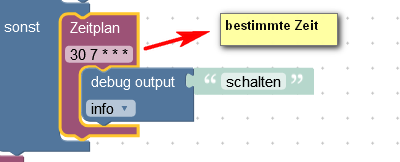

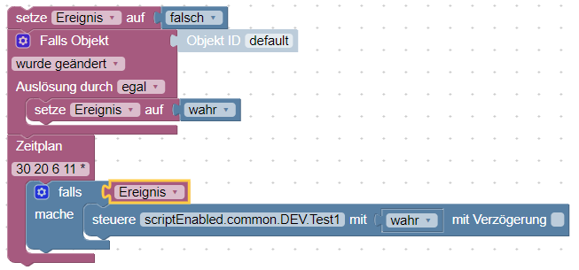

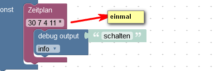

      hallo,
      ich möchte abhängig von einem Ereignis an dem jeweiligen Tag um eine bestimmte
      Uhrzeit was schalten.
      Wie kriege ich das mit dem "Zeitplan" hin ?
      wenn ich im Zeitplan "bestimmte Zeit" angebe, muss ich auch die Wochentage angeben.
      Das will ich aber nicht, weil ich ja nicht weiß, an welchem Wochentag das Ereignis eintritt.
      wenn ich im Zeitplan "einmal" angebe, macht er es nur an einem bestimmten Tag.
      weiß da jemand Rat ?
      wie kann ich mir ausserdem ansehen, welche Zeitereignisse am laufen sind, bzw. diese löschen ?
      Grüsse Tili

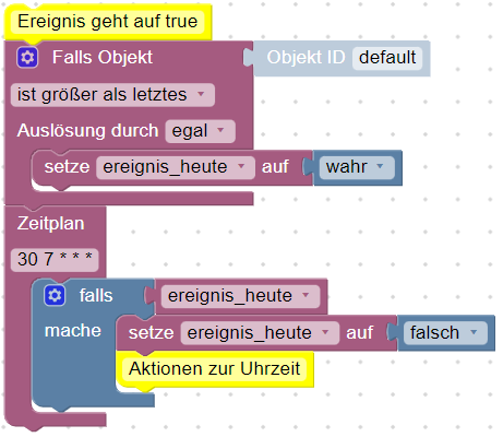

        Zuerst sehe ich hier offenbar wieder "Trigger in Trigger" ... wenn auch nur ansatzweise.
        Das wird so nicht funktionieren. Niemals Trigger verschachteln!
        Tilimanka 1 Reply Last reply Reply Quote 0

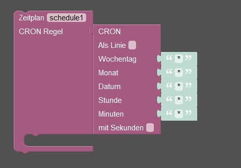

        • N
          Nordischerjung @Tilimanka last edited by
          @tilimanka Trigger in Trigger ist nicht richtig
          Du kannst doch, wenn dein Erigniss kommt, DPs beschreiben mit den Daten du haben möchtest und trägst das dann an deinem CRON ein
          • Tilimanka
            Tilimanka @Codierknecht last edited by
            @codierknecht
            das dient nur zur Veranschaulichung der beiden Möglichkeiten
            das ist so im script nicht eingebaut

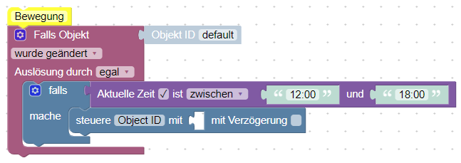

                        • Armilar
                          Armilar Most Active Forum Testing @Tilimanka last edited by Armilar
                          @tilimanka
                          Jetzt kommen wirr der Sache näher...
                          Also wenn im Zeitraum zwischen Uhrzeit 1 und Uhrzeit 2 eine Bewegung registriert wird, dann...
                          Wäre dann der Trigger auf Bewegungsmelder mit (falls die Zeit zwischen X und Y) dann...

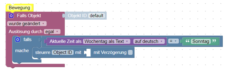

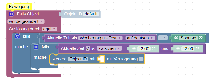

                              Jetzt wird fast ein Schuh draus. Festes Datum? Wiederkehrendes Datum? Wochenende? Wochentag?
                              Falls zum Beispiel nur Sonntags:
                              Falls an einem bestimmten Wochentag in einem Zeitraum (geht auch)
                              Zu einem Bestimmten Datum oder immer am 1. des Monats geht natürlich auch.
                              Dazu benötige ich aber erst die Info wie "ein bestimmter Tag" (siehe oben) definiert ist...
                              Tilimanka 1 Reply Last reply Reply Quote 1

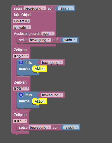

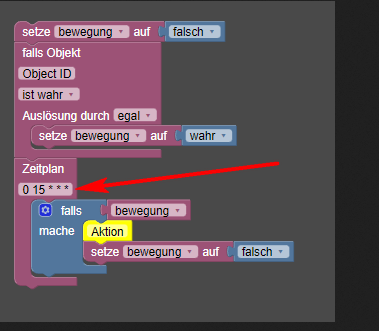

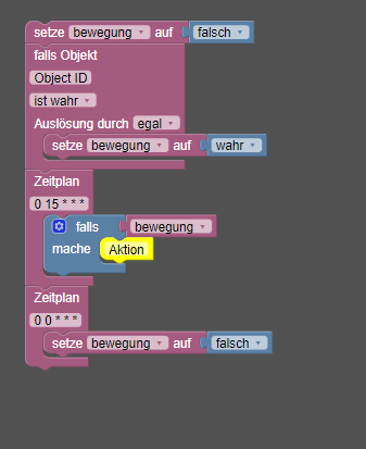

                              • Tilimanka
                                Tilimanka @Armilar last edited by
                                @armilar
                                danke für Deine Vorschläge,
                                zur Verdeutlichung
                                --> der Wochentag ist nicht vorhersehbar
                                wenn aber an einem Tag was geschieht(Bewegung z.B) möchte ich zu einer bestimmeten Uhrzeit was schalten, mehr nicht
                                Armilar Codierknecht 3 Replies Last reply Reply Quote 0
                                • Armilar
                                  @tilimanka
                                  • Armilar
                                    @tilimanka

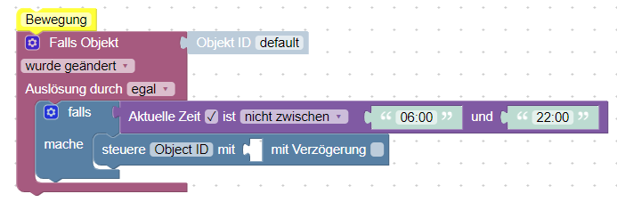

                                    Geht natürlich auch innerhalb von Zeiträumen, die über 0:00 hinausgehen mit "nicht zwischen"
                                    Nicht ganz so leicht ohne einen UseCase deinen Gedanken zu folgen 😉
