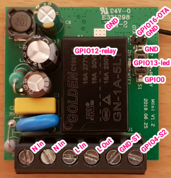

      ich habe mehrere Minis hier liegen die ich gerne mit Tasmota flashen möchte.
      Leider finde ich keinen passenden Beitrag bzw. Anleitung wie ich das am besten durchführen kann.
      Ich würde das gerne per Platformio durchführen.
      Habe diesen Halter dazu gedruckt und zusammen gelötet.
      Tool
      Soweit so gut.
      Habe auch schon gesehen,dass man per OTA das ganze auch machen kann.. aber bei der Menge, denke ich dass es schneller auf dieser Weise geht. zumal es bei der anleitung ota noch irgendwelche bugs gab.
      Ich verstehe aber leider nicht wie ich das flashen durchführen soll.
      wie komme ich in den DIY mode rein ?
      habe schon versucht bei gedrückter Taste und gleichzeitigem einstecken des usb kabels das ganze durchzuführen..leider ohne Erfolg.
      Vielleicht habt ihr ja eine bessere Idee.

        Da steht es doch...
        https://dm1cr.de/sonoff-mini-r2-tasmotizing-und-einbau
        https://templates.blakadder.com/sonoff_MINIR2.html
        GPIO0 auf Ground brücken

          da ich wegen der bauform vom tool ja schlecht an GPIO0 komme.

            GPIO0 müsstest du auch von oben Klemmen können

              ja, das müsste gehen..dankeschön

                        Wenn der FTDI erst einmal korrekt verbunden ist nehme ich den Tasmota Webinstaller
                        https://tasmota.github.io/install/
                        Komfortabler geht es nicht...
