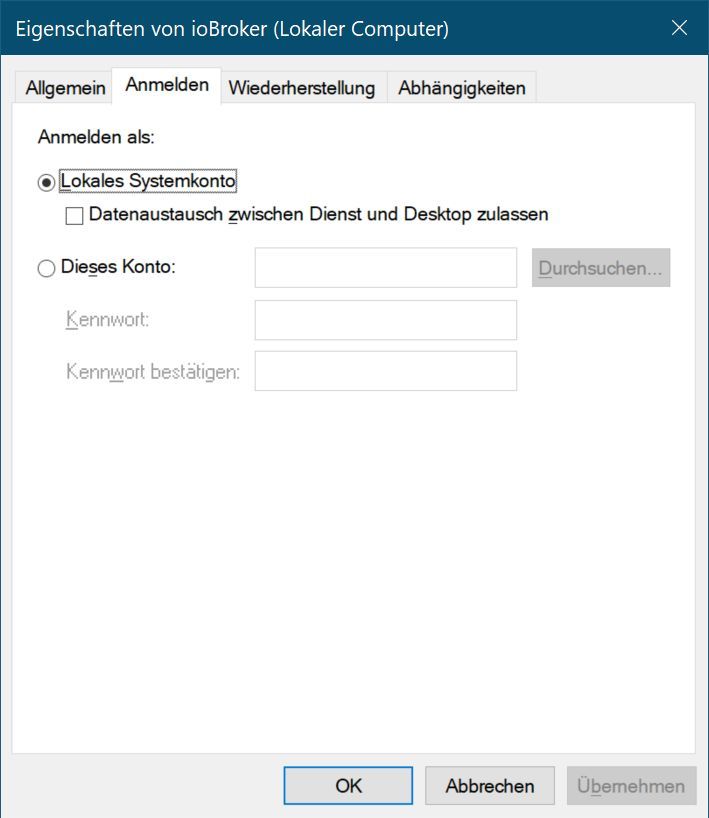

        • Gaspode
          Gaspode @sigi234 last edited by Gaspode
          @sigi234
          • In Windows das Dienste-Fenster ("Services") als Admin öffnen und den ioBroker Dienst suchen.
          • Eigenschaften des Dienstes öffnen und auf die Seite "Anmelden" wechseln.
          • Gucken, was eingetragen ist. Ist das Häkchen bei "Lokales Systemkonto" oder "Dieses Konto"? Wenn "Dieses Konto": Was ist da eingetragen?
          • sigi234
            sigi234 Forum Testing Most Active @Gaspode last edited by sigi234
            @gaspode sagte in IObroker started nicht mehr: update node.js nach V16.18.0:
            Dieses Konto
            Edit:
            Gaspode 1 Reply Last reply Reply Quote 0
            • Gaspode
              @sigi234 said in IObroker started nicht mehr: update node.js nach V16.18.0:
              Dieses Konto
              Und was ist da eingetragen?
              Und das ist eine Installation mit dem neuen Installer (also ohne Möglichkeit mehrerer Instanzen parallel)?
              • sigi234
                Dieses Konto
                Ja
                Gaspode 1 Reply Last reply Reply Quote 1
                • Gaspode
                  @sigi234
                  OK, mit deinem Edit wird es klar. Also wie vermutet, setzt der neue Installer im Gegensatz zum alten "Lokales Systemkonto". Somit dürfte das Ändern bei Installationen mit dem alten Installer wie oben beschrieben keine Nachteile haben.
                  Danke für's Nachsehen. 🙂

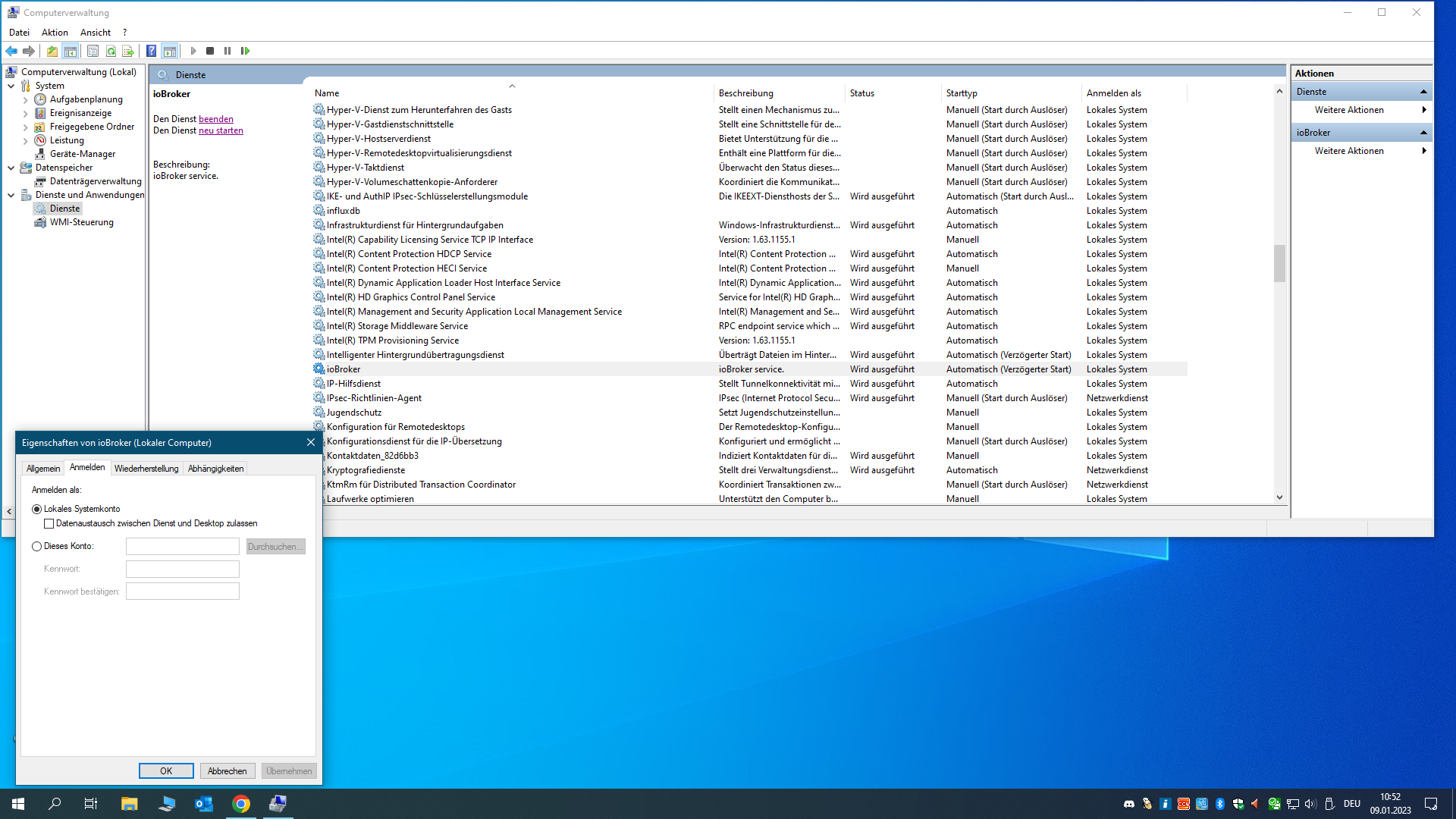

                    • UweRLP
                      UweRLP last edited by
                      @Gaspode Auch hier mit neuem Installer (ohne Instanzen)
                      • Gaspode
                        Gaspode @UweRLP last edited by
                        @uwerlp
                        Danke. Ich denke inzwischen können wir es als gesichert ansehen, dass das Problem mit neueren Node Versionen im Zusammenhang mit dem alten Installer vom User des Services abhängt.
                        Mit anderen Worten: Man kann Instanzen des alten Installers für neuere Node Versionen fit machen, indem man den User des entsprechenden Services wie oben beschrieben ändert.
